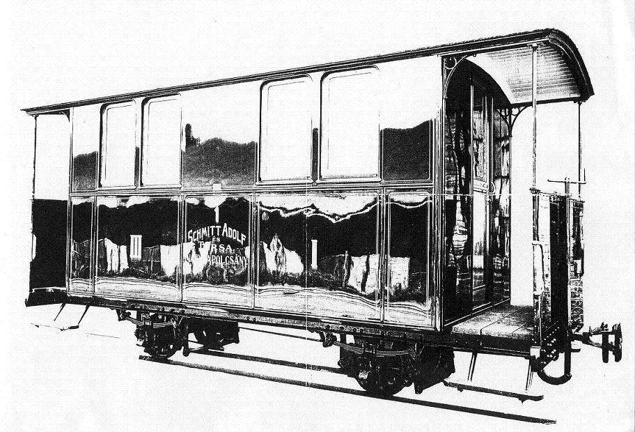

Takže Hank ma predbehol. Ale variácii bolo omnoho viac. Osobných vozňov bolo niekoľko druhov. Na území ČSR jazdili vozne s 2 plošinami, jednou plošinou či stredovým vstupom. Ďalej vozne 2 okenné až po 8 okenné, či kombinované - pošta- osobný, osobný- tovarový atď. Jedného takého tu dám. Osobno tovarový, polovica mala lavice, v druhej polovici boli sklopné lavice a vozeň sa mohol použiť aj pre náklady. Jedne dvere boli krídlové - na pántoch do osobného oddielu a zásuvné do tovarového. Takže možností je naozaj veľa.

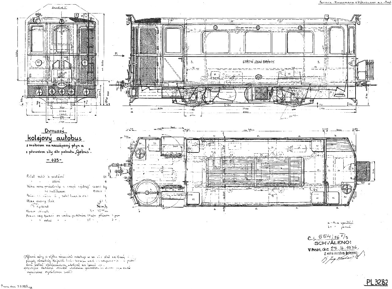

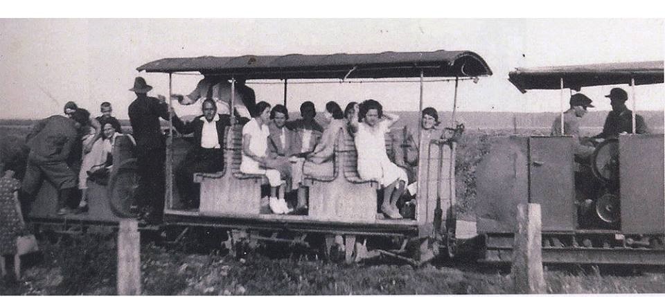

Nebo by sis třeba chtěl postavit motorák? Toto
skutečně jezdilo na lesních železnicích Podkarpatské Rusi.
(Kdybys potřeboval, mám i lepší obrázky a fotky z 80. let, kdy už ale vypadal dost jinak...)

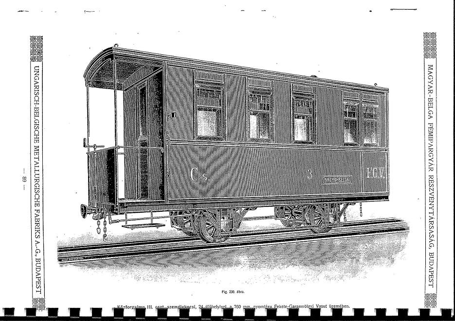

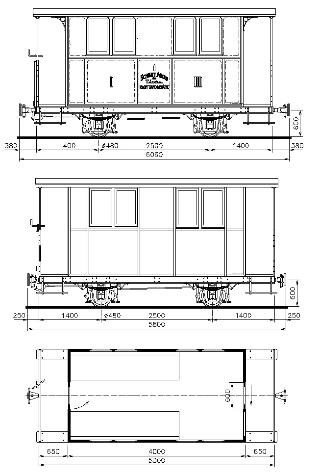

Jano H0e: Já už léta marně hledám výkres tohoto vozu Magyar-Belga z Čierného Balogu:
Příspěvky: 6975

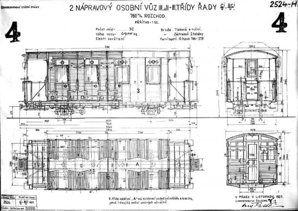

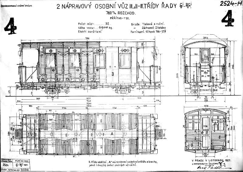

ČSD měly po celou dobu své existence nebetyčné potíže s katastrofálním technickým stavem vozidel na zakarpatských úzkorozchodkách zděděných po MÁV. Proto se ve 20. letech minulého století rozhodly objednat v Kopřivnici 15 osobních vozů BCi/u a Ci/u, na svou dobu a na poměry úzkorozchodek nebývale dobře vybavených - měly dokonce i výstroj tlakové brzdy (která se pak stejně většinou nevyužívala...), elektrické osvětlení, parní topení a záchrannou brzdu. Za pohnutých událostí konce 30. let se dva takové vozy dostaly do Trenčianské Teplé a odtud jeden z nich v 50. letech až do Frýdlantu, kde se sice v provozu už nevyužil, ale jeho vrak se dochoval a stále je ve sbírkách spolku FOD.
Po vyrobení ty vozy vypadaly takhle:
(Výkres je odtud: http://www.hermanicka.wz.cz/html/muzeum/expoVuzCiu.html)

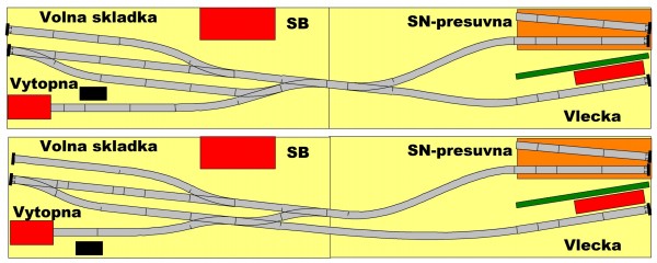

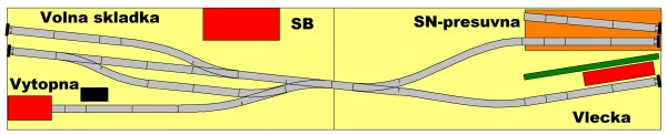

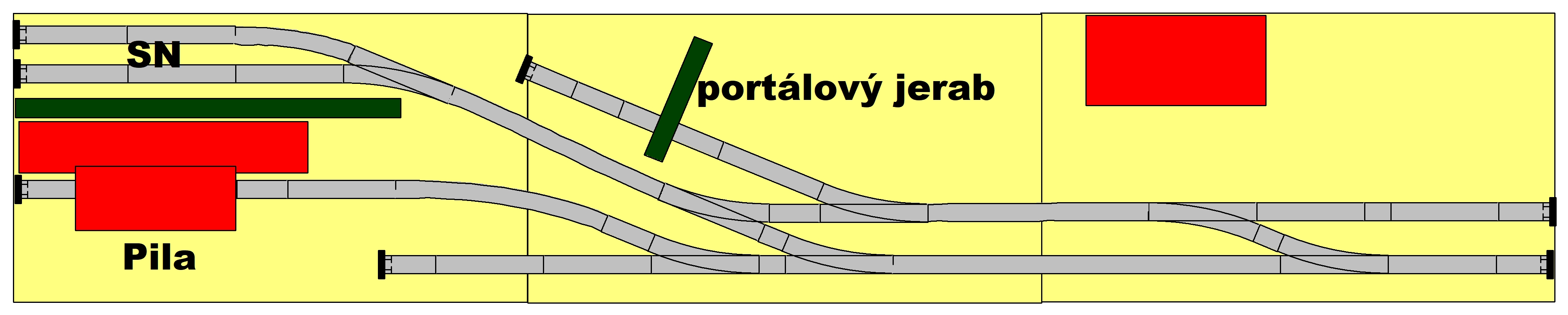

Trochu jsem upravil do možného prostoru layout od JanoH0 na téma koncová stanice s vlečnou a SN, pro provoz nákladních i osobních vozů. Na 2 segmentech 1200x450mm je to boj s každým centimetrem. Dopravní kolej ve stanici takto pojme soupravu dlouhou 50cm = 1x loko a 3 krátké dvouosé vozy.
Staniční koleje, by šly prodloužit použitím segmentové točny na koncovém zhlaví.

Příspěvekod hopeter » úte 10 pro, 2019 9:51 am
Pokud do toho můžu kecat tak to poslední řešení na str.2 bylo o dost lepší ba zatím nejlepší... :wink:

Příspěvekod JanoH0e » úte 10 pro, 2019 10:10 am
K točni. Ak ti nejako pomôže, prečo nie. Len by som dal na koniec nie segmentovú, ale klasickú točňu. Jediná trať v reále, ktorá ju u nás používala, ich mala 3m dlhé pre vozidla s max. rozvorom 2,75 m. Takže aj v reále to bolo také "mini". Ešte k skrytému "šoupališti", prehadzovať lokomotívy chceš ručne?

Příspěvekod hank61 » úte 10 pro, 2019 10:15 am
JanoH0e píše:K točni. Ak ti nejako pomôže, prečo nie. Len by som dal na koniec nie segmentovú, ale klasickú točňu. Jediná trať v reále, ktorá ju u nás používala, ich mala 3m dlhé pre vozidla s max. rozvorom 2,75 m. Takže aj v reále to bolo také "mini". Ešte k skrytému "šoupališti", prehadzovať lokomotívy chceš ručne?
Předpokládám v tomto případě dvojkolejnou segmentovou točnu /přesuvnu/ na délku celé soupravy. Ovládáná by byla buďto ručně, nebo silným servem. Tím, že by měla pouze dvě krajní polohy by byly aretace i ovládání velice jednoduché.
..... asi jsem tě špatně pochopil. Soupravy do SN by byly sunuté :wink:

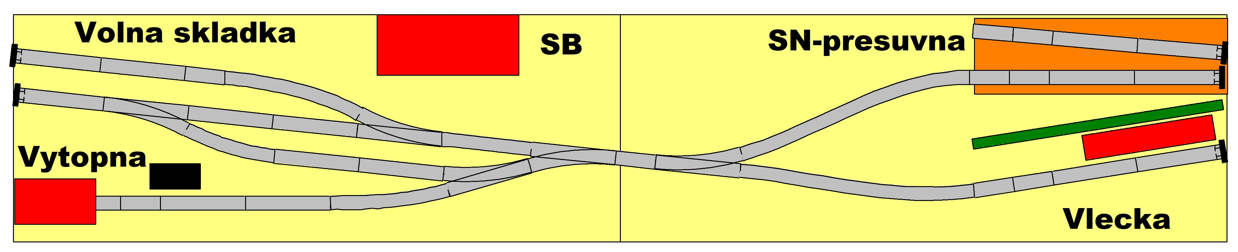

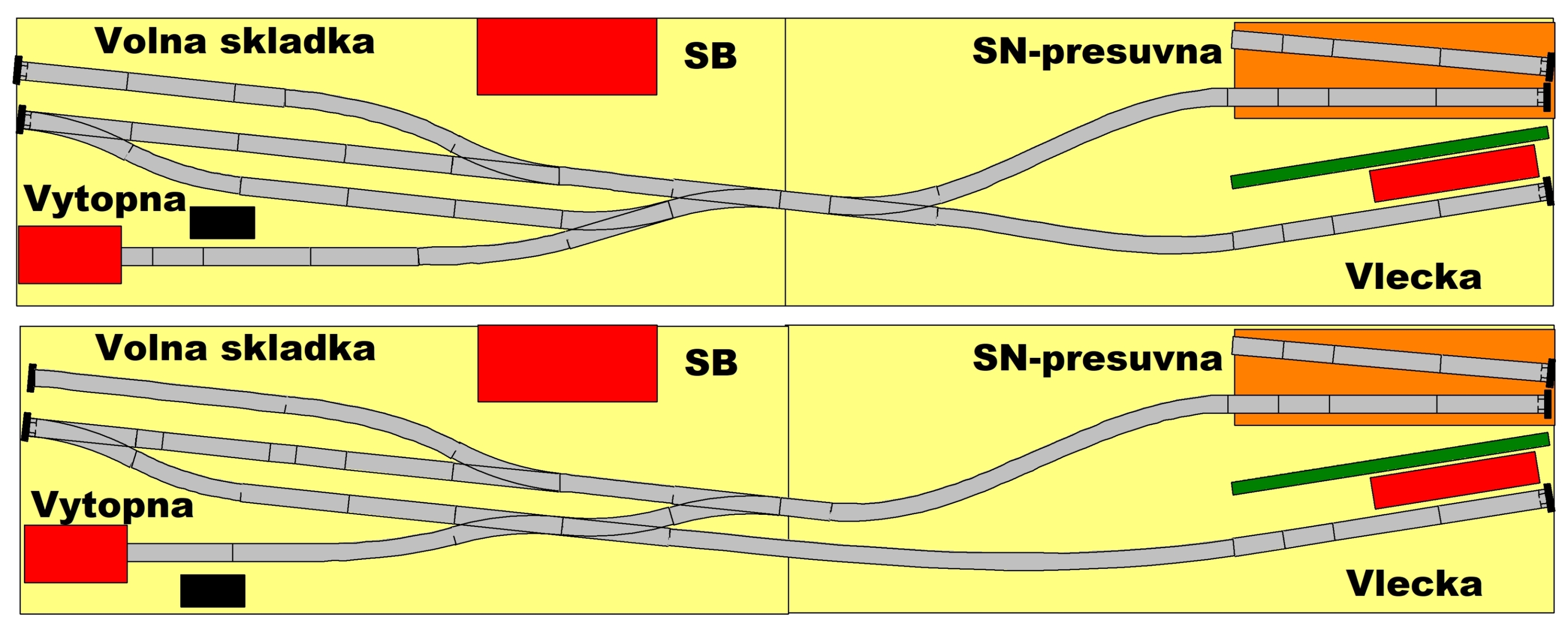

Příspěvekod hank61 » úte 10 pro, 2019 10:35 am
hopeter píše:Pokud do toho můžu kecat tak to poslední řešení na str.2 bylo o dost lepší ba zatím nejlepší... :wink:
Honzo. Láká mě alespoň kousek té volné trati. Ať z toho bude cokoliv, vždycky to bude něco za něco.
Zde je ještě drobná modifikace tebou zmiňovaného návrhu ze strany 2. pro možnost provozu i osobních vozů.
Příspěvky: 2601

Příspěvekod JanoH0e » úte 10 pro, 2019 11:14 am
Napadla ma myšlienka v súvislosti so segmentovou točňou - presuvňou. Dať kulisu na celú dĺžku modulu, segmentu ..., samozrejme s otvorom pre trať :D . Voľná trať by potom ústila do nej a za kulisou by bola 2-3 koľajna stanica s možnosťou obchádzania súpravy. A podľa možnosti aj nejaká kusá koľaj na odstavenie sunutej súpravy. Koncová výhybka môže byť samovratná. Poprípade tam môže byť zase točňa. :lol:
