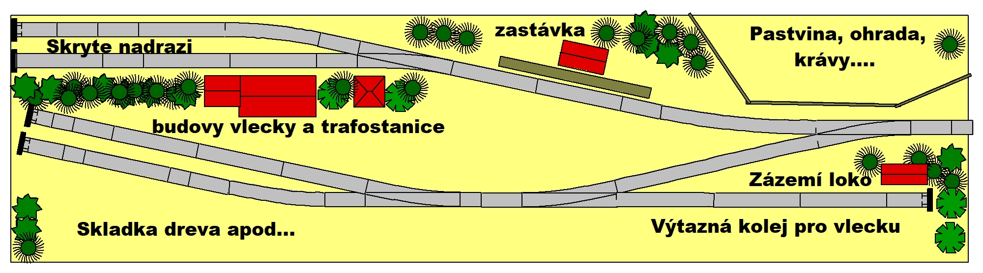

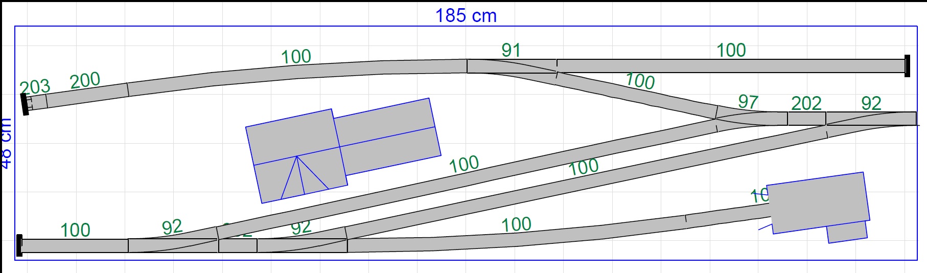

Skicnul jsem trochu jiné řešení, kde jsem se nechal mírně inspirovat od Dušana a jeho nového "N" projektu.
Hlavní trať by pokračovala přes malou zastávku do SN za kulisou stromů a staveb. Před zastávkou by byla odbočka na vlečku, která by sloužila primárně pro nakládku a vykládku dřeva. U vlečky by byly nezbytně nutné malé stavby a třeba i trafostanice. Vpravo by bylo zázemí vlečkové motorové lokomotivy a výtažná kolej.

To vypadá dobře. Ještě bych zkusil přehodit výhybky tak aby netvořily protioblouk ( problémy při sunutí ) , tu od remízy s tou pravou z kříže. I za cenu přesunu nebo zrušení remízy. Taky by se mohla použít ta výhybka z vjezdu a místo ní tu z kříže. Podle toho trochu změnit hlavní trať.

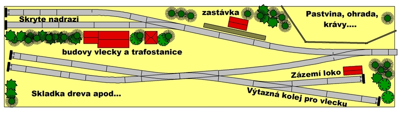

Honzo myslíš třeba takto? Ještě je otázkou, zdali tam zůstane ta zastávka... :wink:

Pěkný, pěkný, pokud dáš přednost víc tratě bez zastávky, tak ta zase může být pomyslná vlevo, v pomyslném pokračování trati, za pomyslným levým obloukem. Pak fachmani co tam dělají a jezdí vlakem, příjdou do práce taky zleva po nějaké pěšině/cestě...

Honzo přesně tak jsem to myslel. :) Ta zastávka tam ničemu nevadí , určitě máš osobní vagony tak budou opodstatněné.
Ještě by bylo dobré ubrat ten kousek rovinky mezi výhybkama vlečky a o to prodloužit koleje vlečky nebo výtažné.

hopeter píše:Ještě by bylo dobré ubrat ten kousek rovinky mezi výhybkama vlečky a o to prodloužit koleje vlečky nebo výtažné.
Honzo. Já ji tam nechal úmyslně, protože tam uvažuji vést příjezdovou cestu k budovám vlečky. Jen se mi ji tam jaksi nepodařilo ve WT dostat :D :D

ve WT vybrat v nabídce kolejiva "Cestičky" a frčíš :D

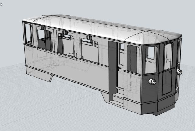

na začiatku tohto vlákna (str.4) je typák motorového vozu M10.0 resp M11.9. Postavil ho niekto?
mám tendenciu to vytlačiť v H0e, (v pôvodnej verzii s drevoplynovým kotlom) ale chýbajú mi ešte detaily, a vlastne ani neviem farbu. Jediný obrázok je v publikácii o Zakarpatskej Rusu od K. Beneša... Viete niekto o niečom ďalšom?

Jinou fotku nežli v té zmiňované publikaci neznám, takže podklady asi více nebudou. Nátěr vozu byl řešen určitě stejně jako u normálněrozchodných vozů té doby, tedy vagónová zelená.

Fotky sú, ale z obdobia ZSSR. Parovoz. com - mladší brat - Автомотриса М11.902 (М10.002),napr. https://narrow.parovoz.com/newgallery/p ... hp?ID=3082 , čo sa týka farby, ťažko určiť, dodané pôvodne od výrobcu, patrili vozne Lesnej správe ČSR. Takže sa na ne nevzťahovali ani predpisy ČSD, ani MAV. Po 15.3 .1939 sa možno použili farby MAV, ale farebné foto som nevidel. Je síce predpoklad, že by pôvodna farba mohla byť zelená ČSD, ale nie je dôkaz ani to, že by to bola zelená.
