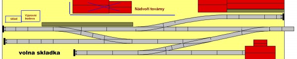

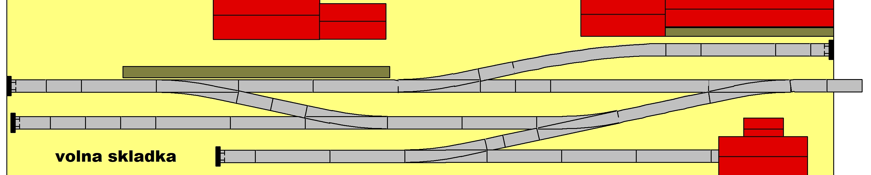

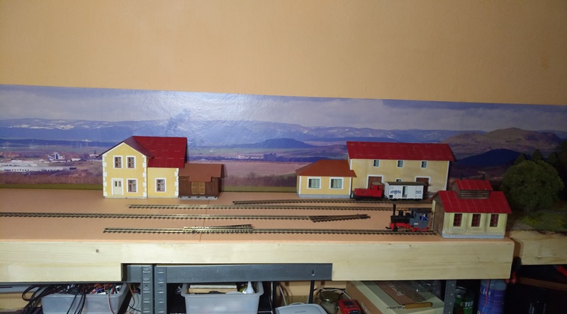

Zkouším položit nasucho část kolejiva, abych zjistil reálné místo pro budovy a volnou skládku. Zrovna ta se mi na původně myšlené místo nevejde a tak se nabízí možnost vést vlečkovou kolej rovnoběžně s dopravní kolejí a využít budovu ZZN s přilehlou kanceláří. Volná skládka by se přesunula vlevo.

Když tak koukám na snahu využít hotové budovy tak mě napadá tohle. Sklad u staniční budovy oddělit a přidat na druhou stranu. Potom by tato budova mohla být ve šturcu a vagon na vykládku ve šturcu by nepřekážel provozu. Nástupiště by zůstalo kde je. Posunutím VB do kraje bys získal místo pro rozšíření fabriky u vlečky.

Může být i ten plácek se zelení nebo ulice s hospůdkou apod. ale na straně směrem do středu panelu. Jde o to , že když bude sklad na původní straně budovy tak přistavený vagon bude překážet a blokovat šturc. Když to otočíš tak nákladní vagon se bude v klidu vykládat nebo nakládat a před ním může být přistavený osobák. Když nakládku stihnou do odjezdu vlaku tak odjede smíšený vlak a když to bude trvat déle tak osobák odjede bez něj a připojí ho příště....

Příspěvekod hank61 » pát 10 pro, 2021 8:14 pm
hopeter píše:Může být i ten plácek se zelení nebo ulice s hospůdkou apod. ale na straně směrem do středu panelu. Jde o to , že když bude sklad na původní straně budovy tak přistavený vagon bude překážet a blokovat šturc. Když to otočíš tak nákladní vagon se bude v klidu vykládat nebo nakládat a před ním může být přistavený osobák. Když nakládku stihnou do odjezdu vlaku tak odjede smíšený vlak a když to bude trvat déle tak osobák odjede bez něj a připojí ho příště....
Honzo. Ovšem to máš pravdu. Je vidět, že i když mám od minulého týdne na začátku šestku, tak se mám stále co učit :D :D

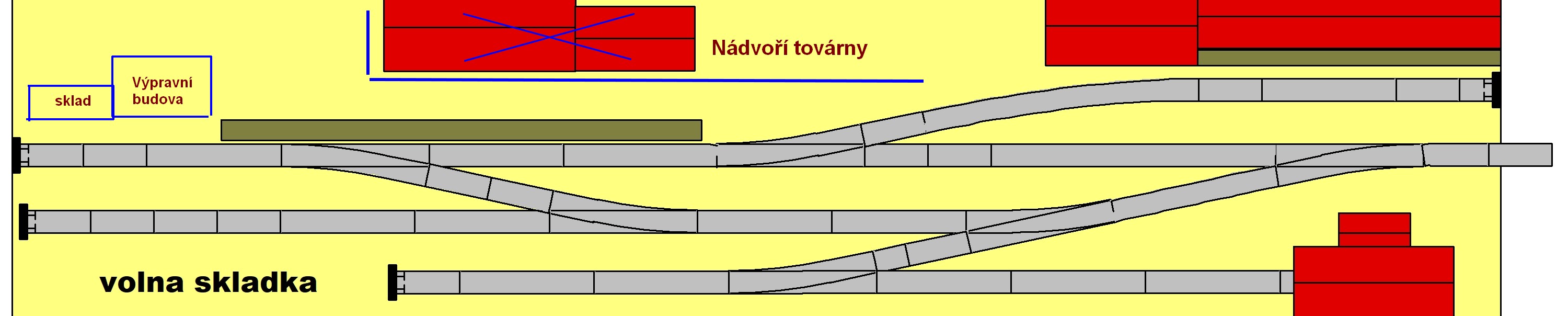

Kluci. Rád bych vás požádal o nějakou inspiraci k připravované koncové stanici mojí úzké 0e. Původně jsem myslel toto, ale v podstatě ten samý layout jsem udělal na Mini kolejišti v bedně a tak bych rád nějakou změnu. Mám k dispozici 3ks levé 12°, 3ks pravé 12°a 1 "Y" výhybku 2x12°. Rozměr segmentu je 1850x480mm, přičemž osa vjezdové koleje ze sousedního segmentu je od předního okraje 290mm. Podmínka je, abych na staniční budovu koukal z čela. Jinak bez dalších konkrétních požadavků. Bohatě by mi stačily jednoduché náčrtky. Za případné náměty předem děkuji. :wink:
Tohle byl původní návrh:

Tak oni určitě ostatní něco vymyslí, ale napadlo mě. Nestálo by za úvahu vytvořit trochu něco jiného než nějakou klasiku? Třeba pěkný námět byl od Milana v to ČS carendtu, tuším MSJF8, ta překládka dřevin z úzké na normál. Nebo něco podobného. Mohl by jsi to trochu přiblížit k velikosti "0" :-)

Dusan píše:Tak oni určitě ostatní něco vymyslí, ale napadlo mě. Nestálo by za úvahu vytvořit trochu něco jiného než nějakou klasiku? Třeba pěkný námět byl od Milana v to ČS carendtu, tuším MSJF8, ta překládka dřevin z úzké na normál. Nebo něco podobného. Mohl by jsi to trochu přiblížit k velikosti "0" :-)
Dušane. Diky za názor. Také na tom něco je. Promyslím i tuhle možnost :wink:
