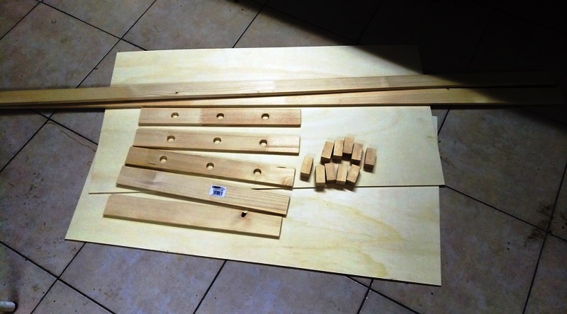

Nakonec jsem se rozhodl, že si tuhle úzkou ponechám a jen ji trochu upravím. Namísto segmentu s točnou a přesuvnou, který byl primárně navržený jako samostatný celek, udělám nový segment o rozměrech 1880x480mm s malou koncovou stanicí. Tak dnes je nakoupený nějaký materiál a realizace mohla začít :wink:

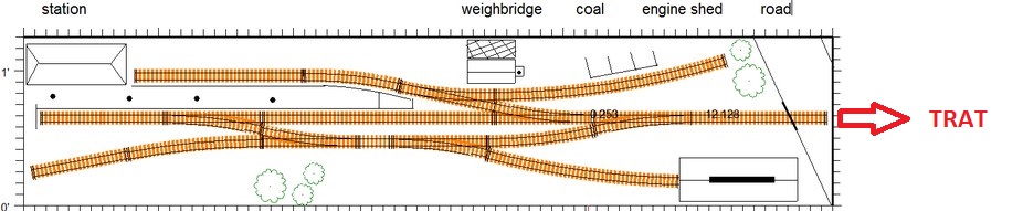

Příspěvekod hank61 » pát 03 pro, 2021 6:30 am

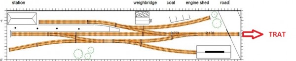

Nová malá koncová stanice bude cca v tomto layoutu. Hezký den všem :wink:

Příspěvekod hopeter » pát 03 pro, 2021 9:07 am
Jen malý dotaz. Proč jsou ty dvě kusé koleje ( vlevo dole a vpravo nahoře ) do oblouku ?
Koukám , že staniční budovy ve šturcu jsou letošní módní hit :D
Ještě bych uvážil nutnost výtopny když ji máš v protější stanici. Ubráním výtopny a posunutím vjezdového zhlaví doprava bys prodloužil staniční koleje.

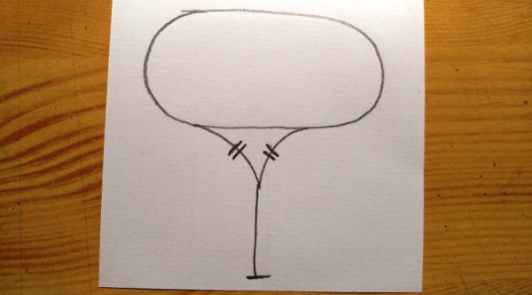

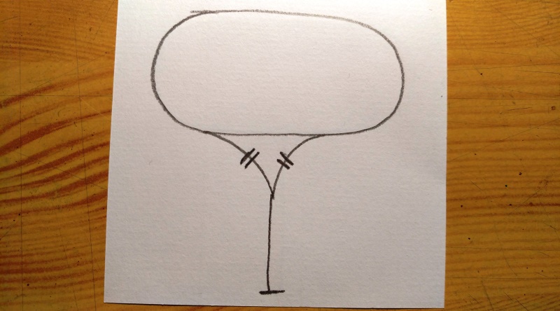

Pánové mám dotaz na odborníky. Uvažuji, že bych novou koncovou stanici připojil ke stávajícímu oválu pomocí trianglu, který jsem doposud nikdy nezapojoval. Vzdálenosti mezi výhybkami trianglu jsou však menší, než uvažované délky souprav. Bude fungovat tohle zapojení? Ovál bude napájen přímo centrálou a trať do koncové stanice bude napájena reverzním modulem vratné smyčky. Samozřejmě, že elektricky oddělené budou vždy obě kolejnice :wink: Prosím pouze o stanovisko, zdali to bude fungovat, či nikoliv s níže uvedeným modulem vratné smyčky. Rozhodně nechci vyvolat diskusi o vhodnosti tohoto modulu, opalování koleček, řešení přes optočleny apod. Předem děkuji za stanovisko i pochopení :wink: :D

hopeter píše:Jen malý dotaz. Proč jsou ty dvě kusé koleje ( vlevo dole a vpravo nahoře ) do oblouku ?
Honzo. Ten layout je stažený z nějakého anglického webu a je to zatím spíš pro představu, než výsledná podoba. Ta bude známa až dle toho, jaké přesně seženu 0e výhybky od Peco. Kromě tří kusů od Petra Litomyského, co mi již poslal, jiné momentálně nikde nejsou skladem, takže asi mě asi čeká, je vyndat ze SN a nahradit je tam Hánulovými :wink:

Příspěvekod hobby » pát 03 pro, 2021 6:43 pm
hank61 píše:Nová malá koncová stanice bude cca v tomto layoutu. Hezký den všem :wink:
That's a very British track plan! We would describe it as a "country branch terminus"!
To je velmi britský plán trati! Popsali bychom to jako "country branch terminus"!

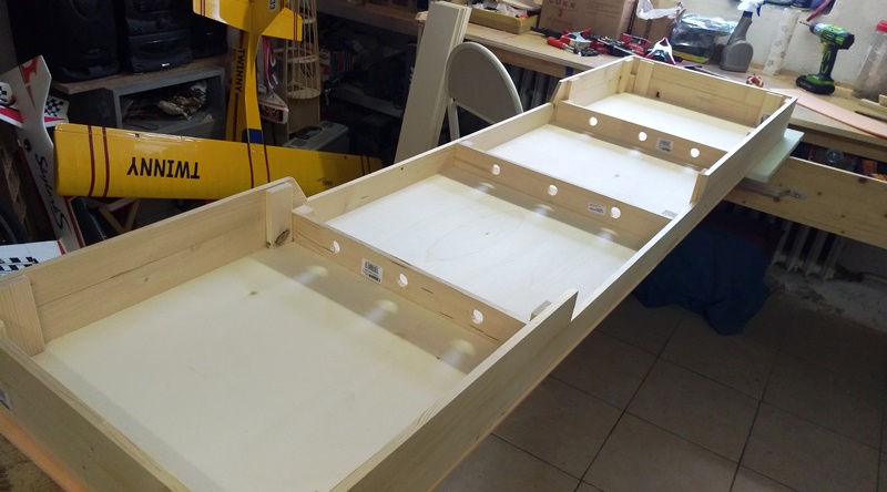

Příspěvekod hank61 » sob 04 pro, 2021 12:15 pm

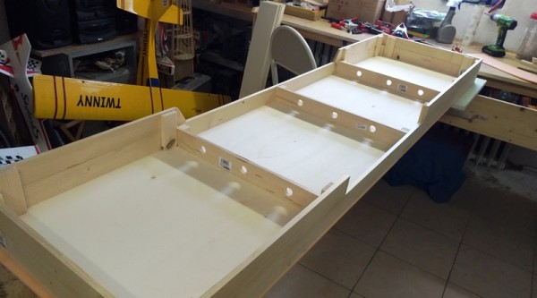

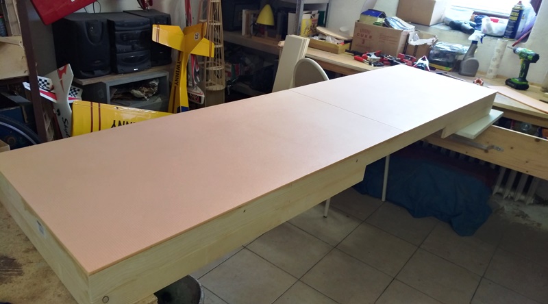

Konstrukce segmentu je hotová. Osvědčená jednoduchá a lehká stavba, bez jediného vrutu.

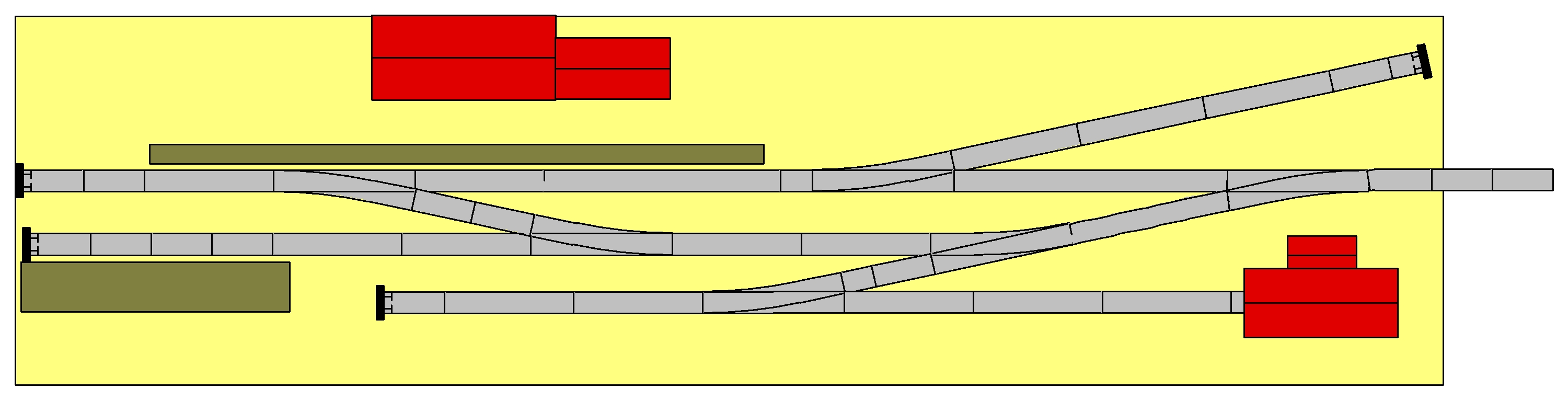

Nyní dát dohromady kolejivo pro layout, který se mi zatím jeví takto:

Příspěvekod hopeter » sob 04 pro, 2021 5:33 pm
Mě se to líbí. :D Ještě bych staniční budovu posunul doleva ke šturcu aby bylo více místa pro nějaký areál u té vlečky vpravo nahoře.

Příspěvekod hank61 » sob 04 pro, 2021 7:08 pm
hopeter píše:Mě se to líbí. :D Ještě bych staniční budovu posunul doleva ke šturcu aby bylo více místa pro nějaký areál u té vlečky vpravo nahoře.
Jojo. To máš asi pravdu. Uvidím, jak to bude vypadat po položení kolejiva :wink:
