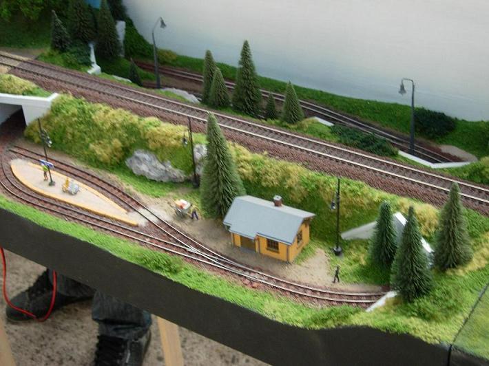

To TTmili : Při prohlídce soumodulí dnes v Lužné jsem si Petře vzpomněl na tebe, viz obrázek níže ! Předpokládám, že jsi to viděl taky, modul H0, pod ním okruh "ouzké" :D jako oboustraně využitelný motiv, rozměr cca 60 x 35 cm ?! Člověk si mohl udělat trochu lepší obrázek s ohledem na prostor, geometrii kolejiva apod. :

Jojo, předpokládáš dobře, všiml jsem si a zároveň jsem na něj hodně dlouho koukal a čerpal inspiraci. Ono nakonec to co Milan navrhoval (oboustraný motiv) by nemuselo být vůbec špatné když na to tak koukám. Reálnosti stejně dosáhnout nemůžu ani tak, tak alespoň něco.

Jarda H. píše:To TTmili : Při prohlídce soumodulí dnes v Lužné jsem si Petře vzpomněl na tebe, viz obrázek níže ! Předpokládám, že jsi to viděl taky, modul H0, pod ním okruh "ouzké" :D jako oboustraně využitelný motiv, rozměr cca 60 x 35 cm ?! Člověk si mohl udělat trochu lepší obrázek s ohledem na prostor, geometrii kolejiva apod. :
pravdivou nebo spolecensky snesitelnou? asi pravdu: ne nevidel, ale ted uz si dze ukladam do soukromeho archivu, velice velice zajimave:)
urcite by to sl treba i kombinovat napr. h0e na hore a dole kamenolomna ci drevarska drazka...

Ech ty šibale odjinud :lol: :lol: :lol: ... když jinak nedáš, tak pro tebe (petrh) ještě dvě fotky toho samého modulu v příloze, je tam i o něco lépe vidět ta odvrácená část :

Nejsem modulář ani přes ouzkou,ale tenhle modul mě dostal uplně nejvíc..
Naprostá paráda a perfektní řešení,jak stavět modul a ještě si mít kde zajezdit jako na celku.

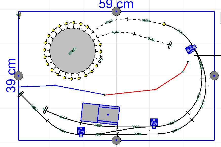

Sem něco navrhl,skryťák je velká točna,vozy se sice musí otáčet po ednom,ale i tak je to ulehčení,dávám screen

Plánek

Jen drobnost,jestli to jsou výhybky od Maerklina,tak v této velikosti TTe nemůže být navržena kolejová spojka,protože by měla rozteč jen 25mm. :wink:

Medzi výhybky musíš dať kus rovnej koľaje, pretože pri geometrii maerklina je osová vzdialenosť 25mm, čo je pre TTe málo.

No návrh moc pěkný, možná je to zatím to nejlepší co jsem si vůbec mohl představit. Jen tam chybí ten kus volné tratě, ale myslím že by se to dalo nějak dohnat. Osobně bych nepoužil točnu ale právě tu přesuvnu, a co se týče vyhýbek tak Maerklin fakt ne, a DK-model tohle snad nějak pořeší. Prozatím bych to možná nechal do doby než DK ukáže vyhýbky, pak se zase budu moct odpíchnout.
