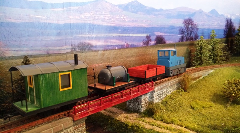

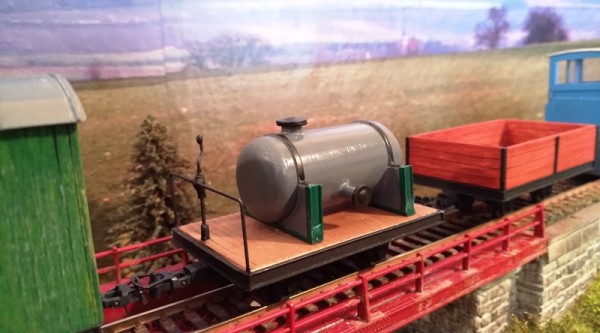

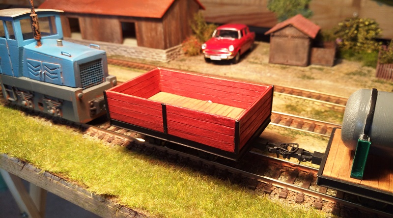

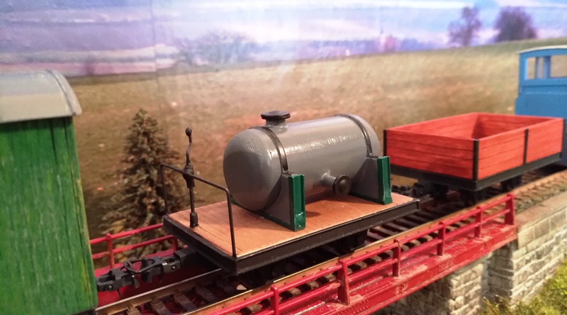

Příspěvekod hank61 » sob 07 pro, 2019 5:53 pm
To zase néééé :D Měl jsem dopředu dost věcí připravených. Nyní jsem to spíš kompletoval a dělal povrchovku.
Více foto a stručný popis zde http://hankovystranky.cz/2019/12/07/vozy-pro-lesni-zeleznici-v-meritku-0e/

Nějak mi to nedalo a tak jsem včera do noci a dnes dopoledne tvořil nástavby 2 dvouosých vozů. Více jsem doplnil na svůj web.

Ty dvě embéčka ve mě probouzí nostalgii. Tisícovku jsem měl modrou jako svoje první auto a žlutou stovku hned po ní...

JJ. S Š100 jsem také začínal v roce 1979 šoférovat. Kurňa, to už je doba .... Jinak vozy jsou to celokovové v měřítku 1:43 a kupodivu levnější než na Hánulu.

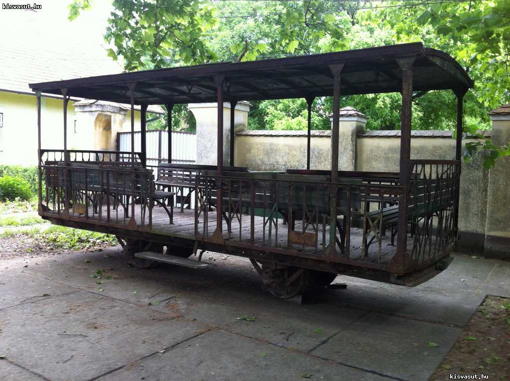

Model tech sa nechce otvárať, tak dám je ho sortiment takto http://www.finishedmodels.com/oscalefin ... tails.aspx . Inak k osobným vagónom, pokiaľ bude koľajisko v lete, najlepším vagónom bude otvorený letní. Na to sa dá výborne použiť hocijaký nákladný 0e vagón od FLM Magic train. Tieto vozne mal každý súkromník, vo viac alebo menej "vymakanej" verzii. Je ich veľa druhov, v podstate čo železnica - spoločnosť, to originál. Jeden taký jednoduchý "pre retardovaného orangutána" dám do prílohy. Pokiaľ sa cítiš na viac, dám ti aj stavebne zložitejšie. :lol: Spriahla - pokiaľ budeš používať kovové očkové, je vhodne pod koľajnice dať magnet, ktorý ich bude "automatický" rozpájať. Najjednoduchšie je použiť magnet Kadde ako Houmer alebo použiť napr. neodýmový magnet, dať ho - vlepiť, do plastovej trubky a jej pootáčaním meniť smer magnetickej sily na spriahlo. Veľkosť magnetu záleží na hĺbke uloženia pod koľajou. Alebo osadiť el. mag spriahlo, napr. nové PIKO.

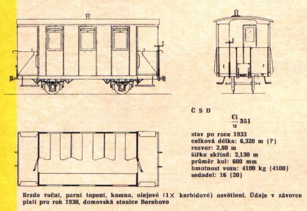

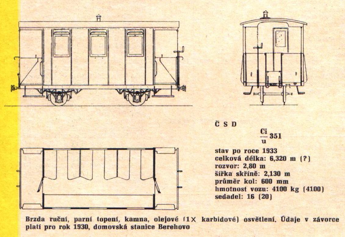

Jano. Velice ti děkuji za vyčerpávající informace k figurkám i k ostatnímu, co souvisí z úzkou. Zatím stále hledám vhodné téma pro layout. Tím jak jsem postavil ten 4 osý vagon na dřevo Pa/u, zjišťuji kolik zabere místa a že budu muset na tak malém prostoru provozovat spíš ty kratší vozy. Proto možná od vize lesní železnice ustoupím a přikloním se v první fázi k nějaké té malé stanici s vlečkou. K tomu by se mi pak hodily i nějaké osobní vozy. Nemáš prosím tě ty, nebo kdokoliv jiný alespoň základní rozměry na osobní vůz Ci/U - zvaný "tříokeňák"?

Příspěvekod hank » pon 09 pro, 2019 3:05 pm
3okeňák JHMD:
Zdroj: Železničář 20/87, str. 320, via Milan Ferdián.

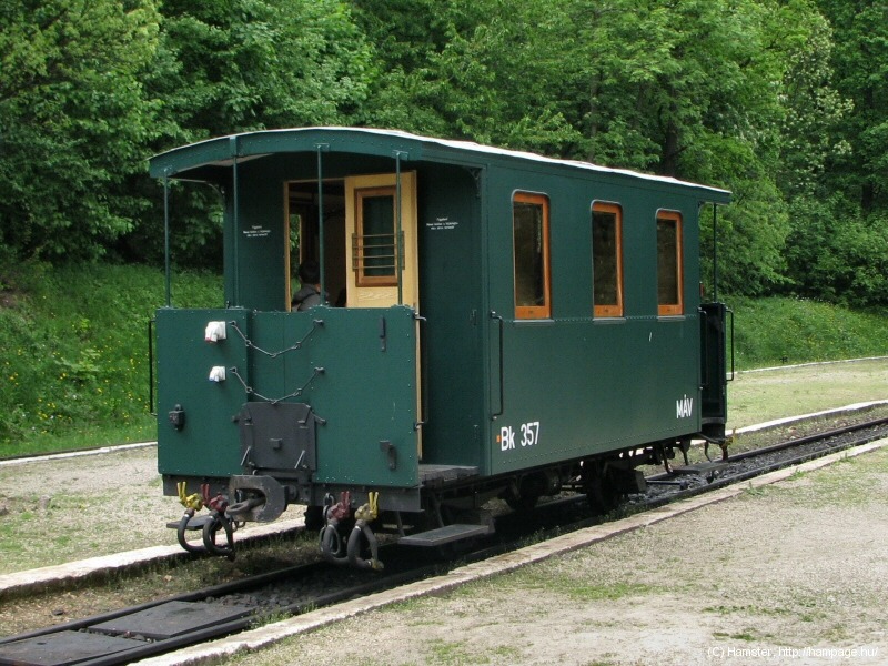

Podobné (nebo stejné?) vozy dnes na maďarských úzkorozchodkách s turistickým provozem vypadají takto:
