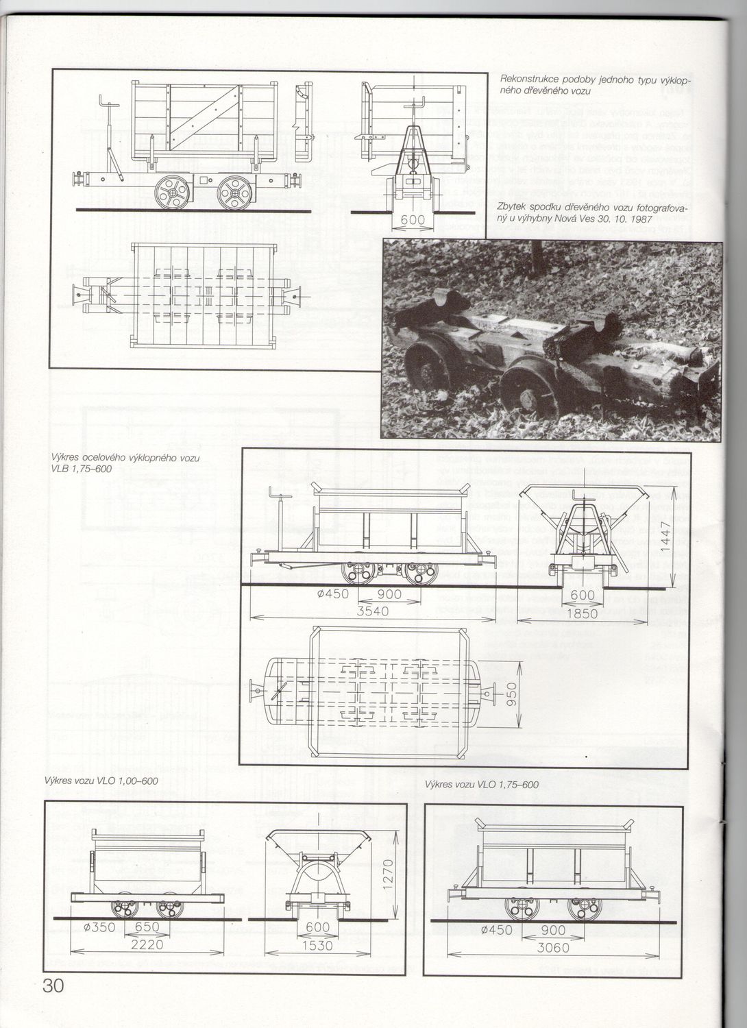

Ahoj Jano,
zdroj "Mladějovská průmyslová dráha",Zdeněk Bauer/Karel Zeithammer,ETS,1993,strana 30.

ďakujem všetkým za snahu, ale....
...na pôvodnom obrázku je voz s vonkajším rámom (ložiská sú zvonka kolies), všetko čo sa tu objavilo sú vozy s vnútorným rámom...(okrem foto zo stavby repliky)

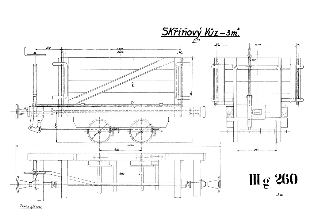

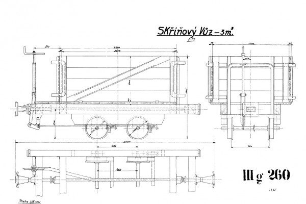

Dřevěné vozíky s vnějším rámem byly málo použivané - i když se lépe modelují. Daleko běžnější byly vozíky s vnitřním rámem, diky čemu k nim existuje i mnohem víc dokumentace. Jediný vozík s vnějším rámem, který jsem zatím našel, má trochu jinou konstrukci a rozchod 760 mm.
Mimochodem: tento vozík jezdil na SZD na Ostravsku. Proto může být užitečný i pro tramvajové modeláře.

Pro jejich modelování asi nebude jiná možnost, než převzít konstrukci korby a vyklápěcího mechanismu z výkresu vozíku s vnitřním rámem. A k tomu udělat pojezd s vnějším rámem jen podle snímků.
