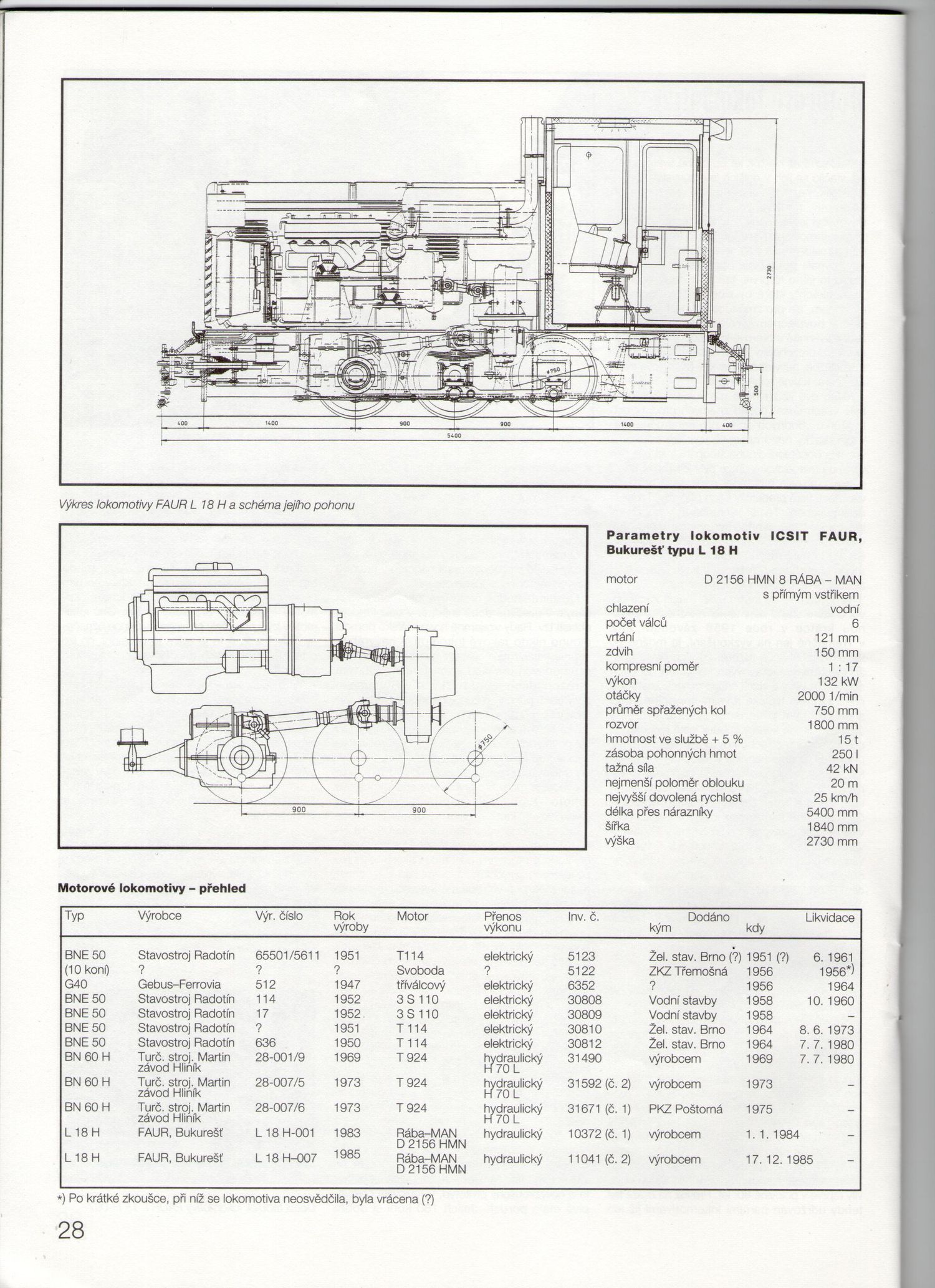

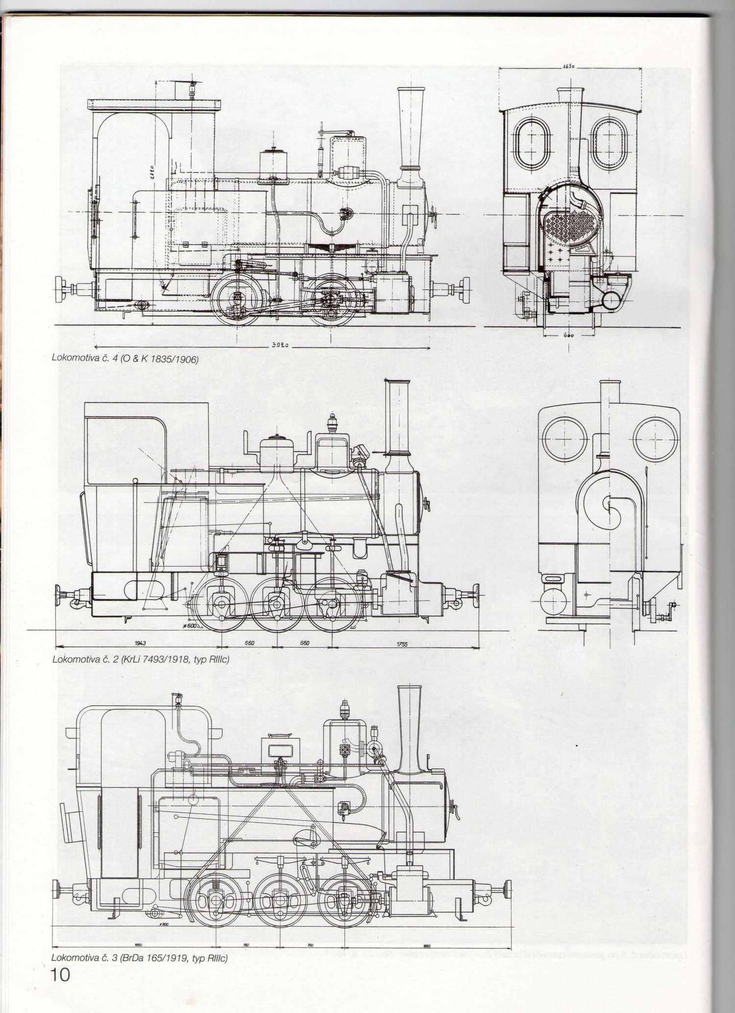

Vaclav86cz píše:Jožo jezdila kolbenka aji na užším rozchodu než 760mm (třeba průmyslové 600mm, nebo 650mm)?
Ahoj Václave dle výpisu,ne.Ale posílám ti tyto lokomotivy o rozchodu 600 mm.Zdroj "Mladějovská průmyslová dráha",Zdeněk Bauer/Karel Zeithammer,1992.
P.S.Mám nascenovaný i výkres "Kolbenky".M.

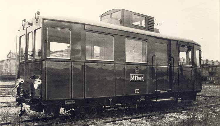

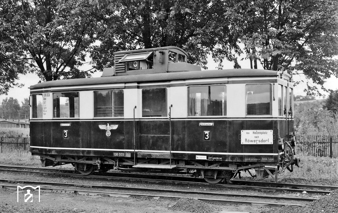

Ahoj kluci,
koketuji s touto kráskou.Má někdo aspoň lept od DK.Model již sestavený a pojízdný?

Kolbenky typu ČKD C 760/90d se vyráběly pouze na rozchod 760 mm - 6 kusů pro slovenské lesní železnice a exportní provedení do Svazu bylo na rozchod 750 mm - 10 kusů. Ty se mírně lišily - například jiným spřahovacím ústrojím - neměly bosnu ale středový nárazník a provahadlované řetězy vedle něj. Celá série byla vyrobena v roce 1948.

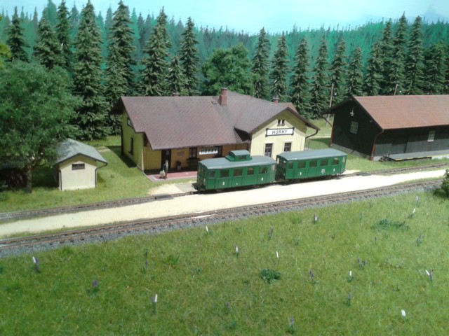

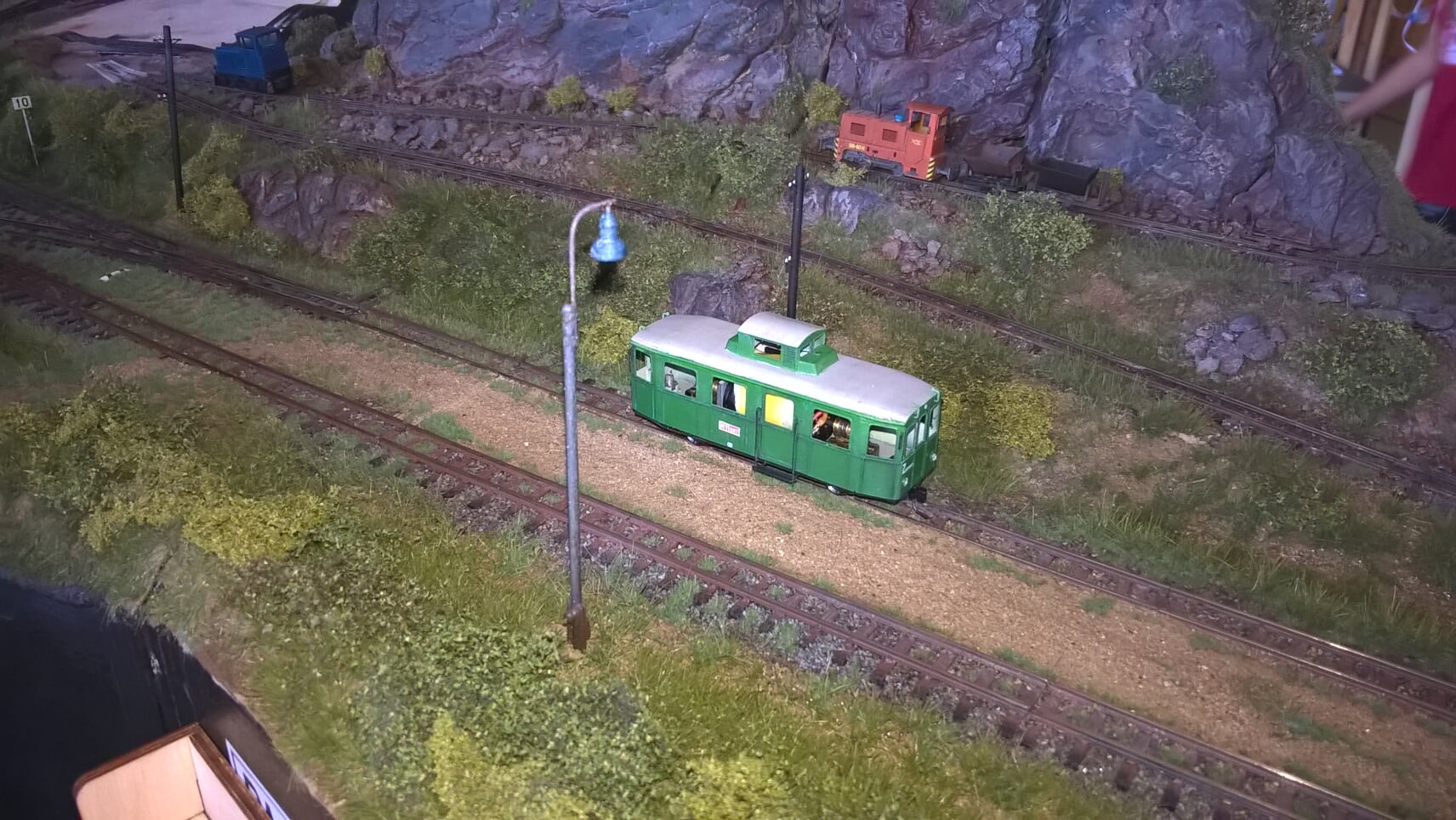

M11 zatím nemám ale Karlovu (modelaři bubny) jsem měl v ruce a super vypada a jezdí
jinak lept Kuber stavba Milan Bareš

děkuji za foto i za tip.Prohlédl jsem si eshop lepty KUBER a koukal jsem co vše je k mání. :wink:

tak hlavně at nenapadne objednat hotovej model vzdy jen stavebnici a pokud to neudelaš sam tak si to nech postavit jinak budeš zklamanej

Ahoj Milan. Len koketuj :D . Lept od DK som robil kedysi dávno ešte v H0e dobách. Je relativné jednoduchý a ľahko spracovateľný. Nič, čo by kunčičáci nezvládli. :lol:
Pohon môžeš riešiť buď klasicky, alebo mazácky, tj. ako v orginály. Motor Roco N, H0e tam vojde . Je potreba myslieť na uchytenie motora už pri zostavovaní rámu. Samozrejme aj iné motory sú vhodné, len si treba dať pozor na rozmery. Pohon som potom riešil cez prevodovku z motoru ku prevodovkám na kolesách pri využití komponentov z TT prevodovky od Rl racing - pojezdy.eu, ktoré bolo nutné upraviť. Pohon oboch náprav a zber prúdu tak isto. Jazdi to dobre, len rýchlik z toho nikdy nebude.

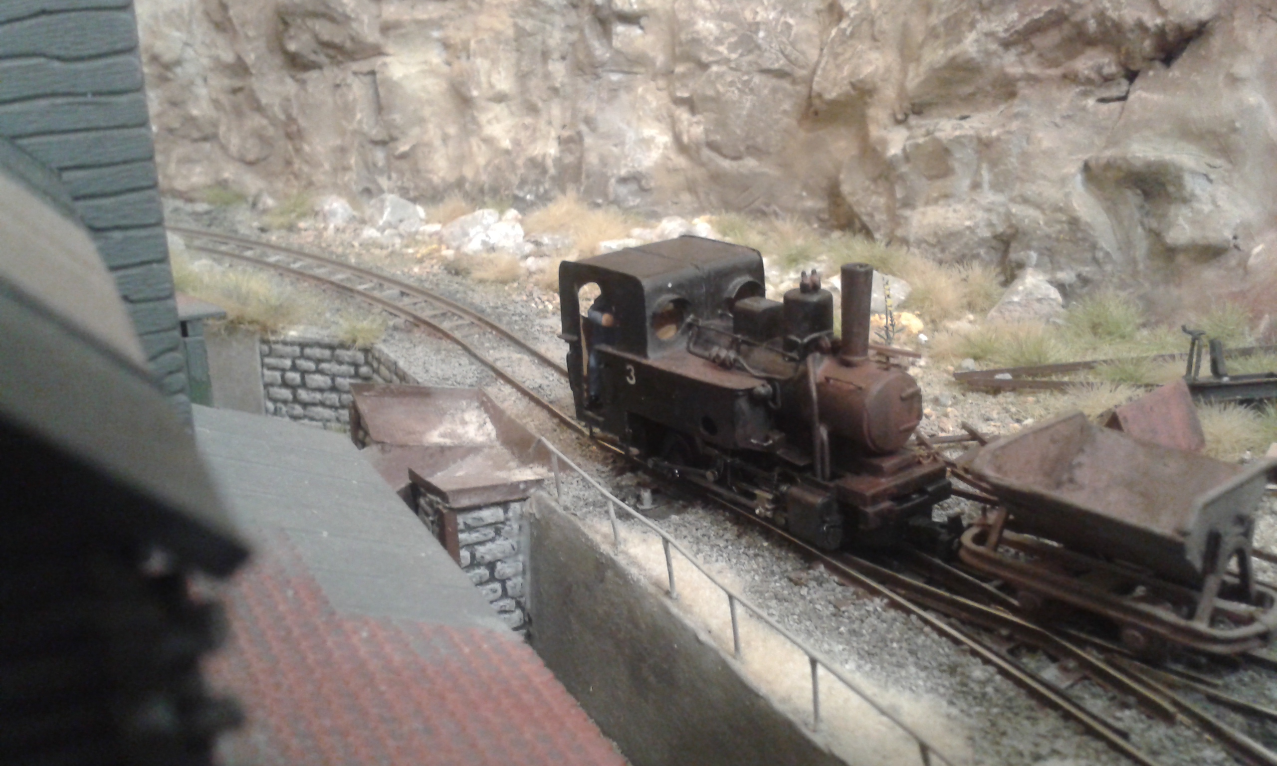

Něco z lomu. :wink:

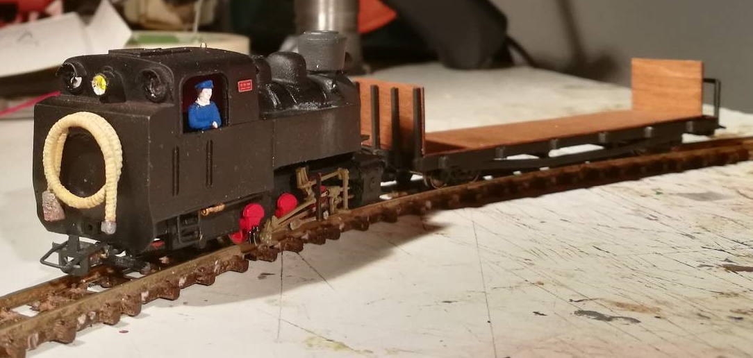

Pár fotiek nedávno dokončených vozidiel, ktoré budú slúžiť na LŽ :)
http://juroh0.rajce.idnes.cz/Oplen_plosina_H0e/
http://juroh0.rajce.idnes.cz/Kolbenka_C_760_90d/

Koukam - ta Kolbenka je na podvozku Roco. Jak je to se zátěží? Něco evidentně dohonilo celokovové těleso komína, ale zřejmě to nebude všechno.
Ta hadice na čerpání vody vypadá hodně mohutně, na fotkách skutečných lokomotiv působí tenčím dojmem. Může to být barvou? Světlejší vypadá často větší...

Komín čosi dohnal ale zďaleka nie všetko. Trochu tomu pomohlo olovo vo vaniach a v prednej časti kotla, ale aj tak oproti pôvodným 92g čo mala ako HF 110 schudla na 70g. Dostal by som sa možno aj na pôvodnú váhu, ale chcel som radšej aby bola búdka prázdna. Problém by som v tom nevidel, pri zbežných testoch obstála dobre.
Hadica je o čosi hrubšia, má 1,56 mm. Neviem ale koľko má skutočná...
