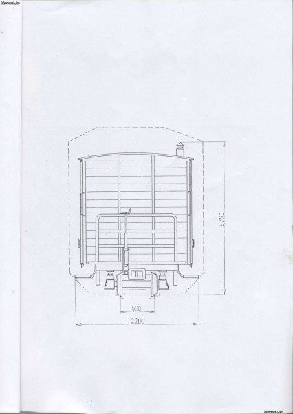

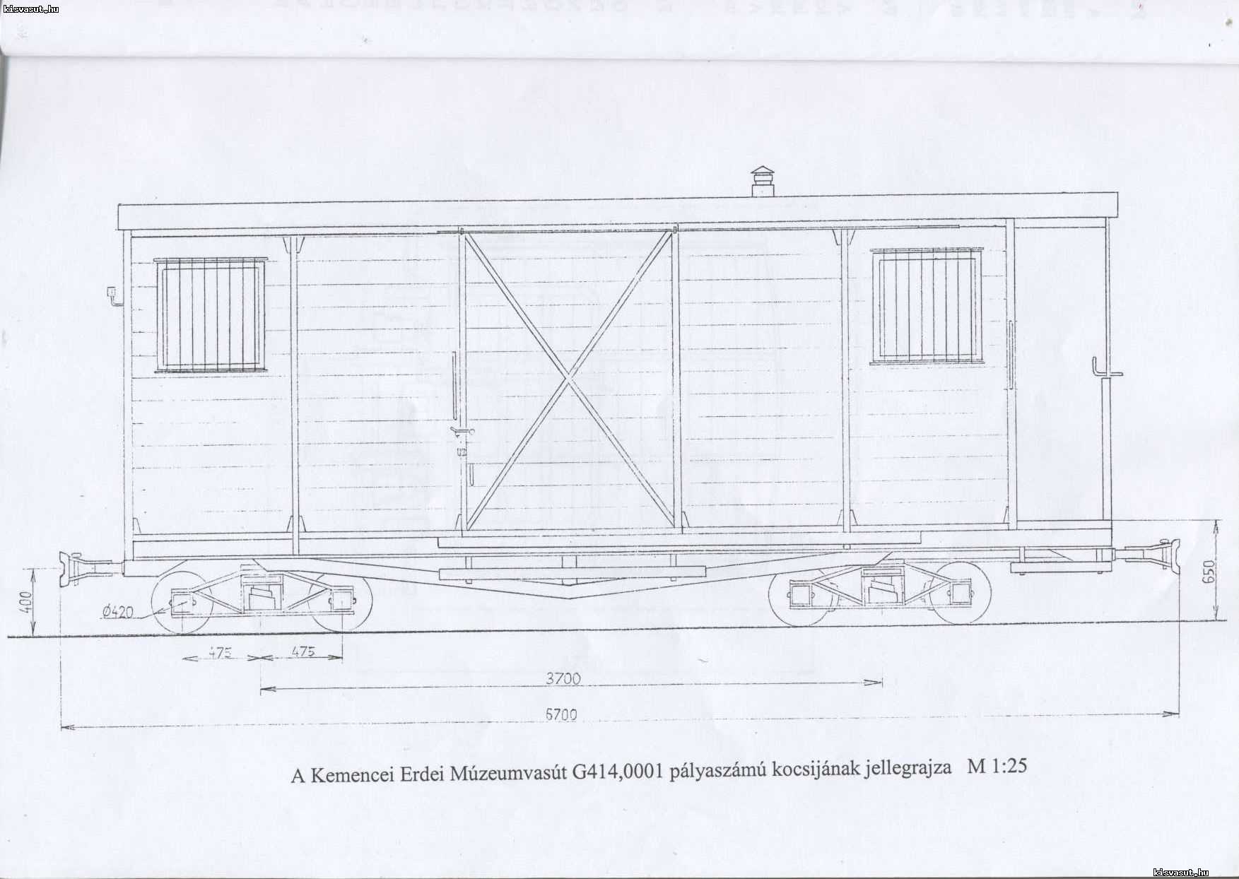

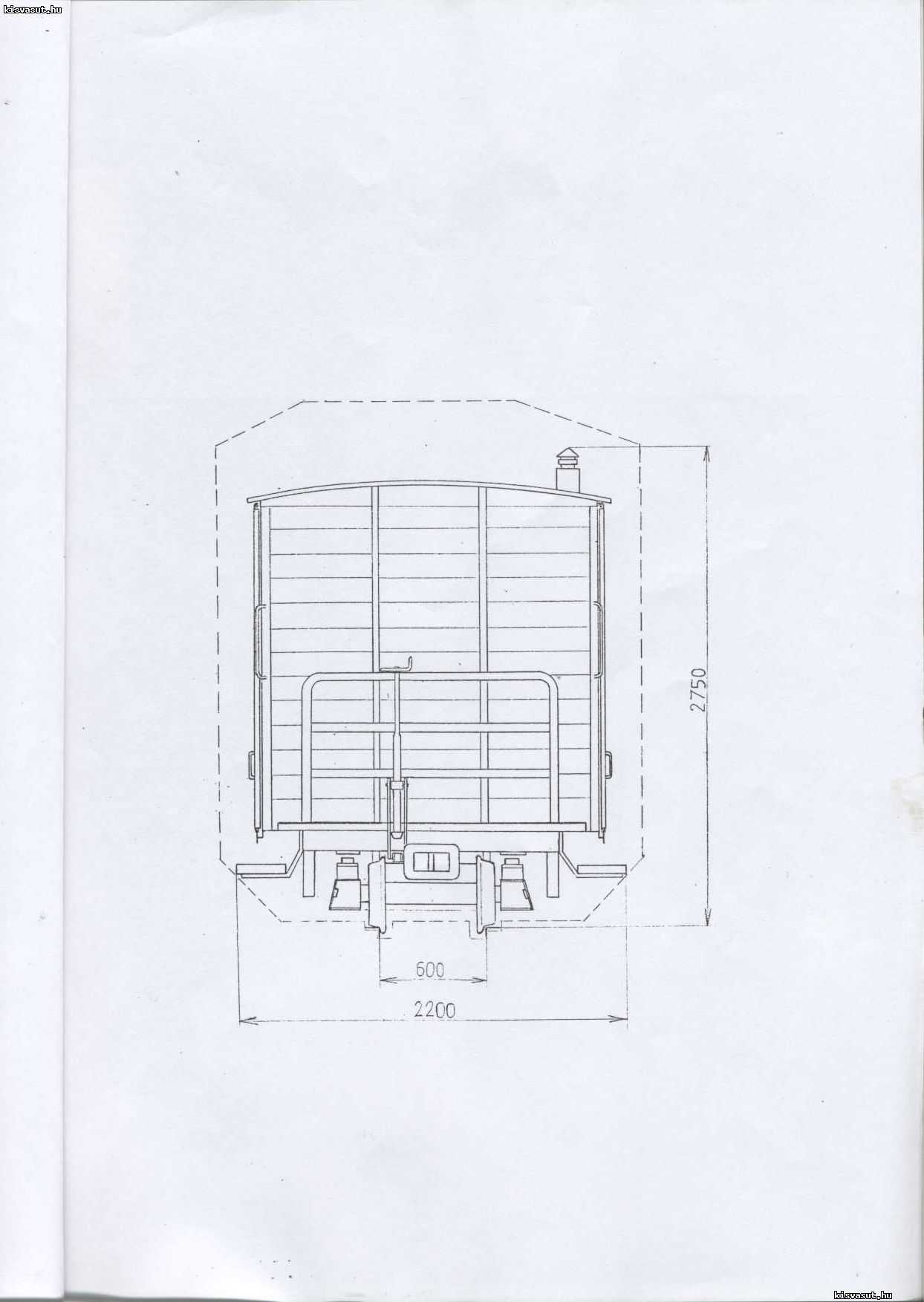

Skutečné změřené údaje neznám. Dal by se oměřit v Maďarsku, kde mají stejné vozy. Ale podle snímků to vypadá, že skříň byla stejná, jakoby se od vagónu s plošinkou odřízla brzdařská plošina.
Vagón s plošinou se dá oměřit v Žamberku a jeho boční nákres je v článku Karla Justa (nebo totéž v lichnerově knížce). Vzdálenost otočných čepů všech těchto vozů byla 3210 mm (tohle číslo se dobře pamatuje, ale často se uvádí i 3200 mm).
Teď jsem v práci a nemám tu svoje materiály. Z toho, co mám sebou k dispozici, mohu odvodit, že délka skříně bez plošiny je něco mezi 5200 a 5300 mm.

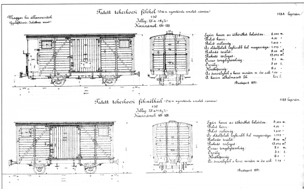

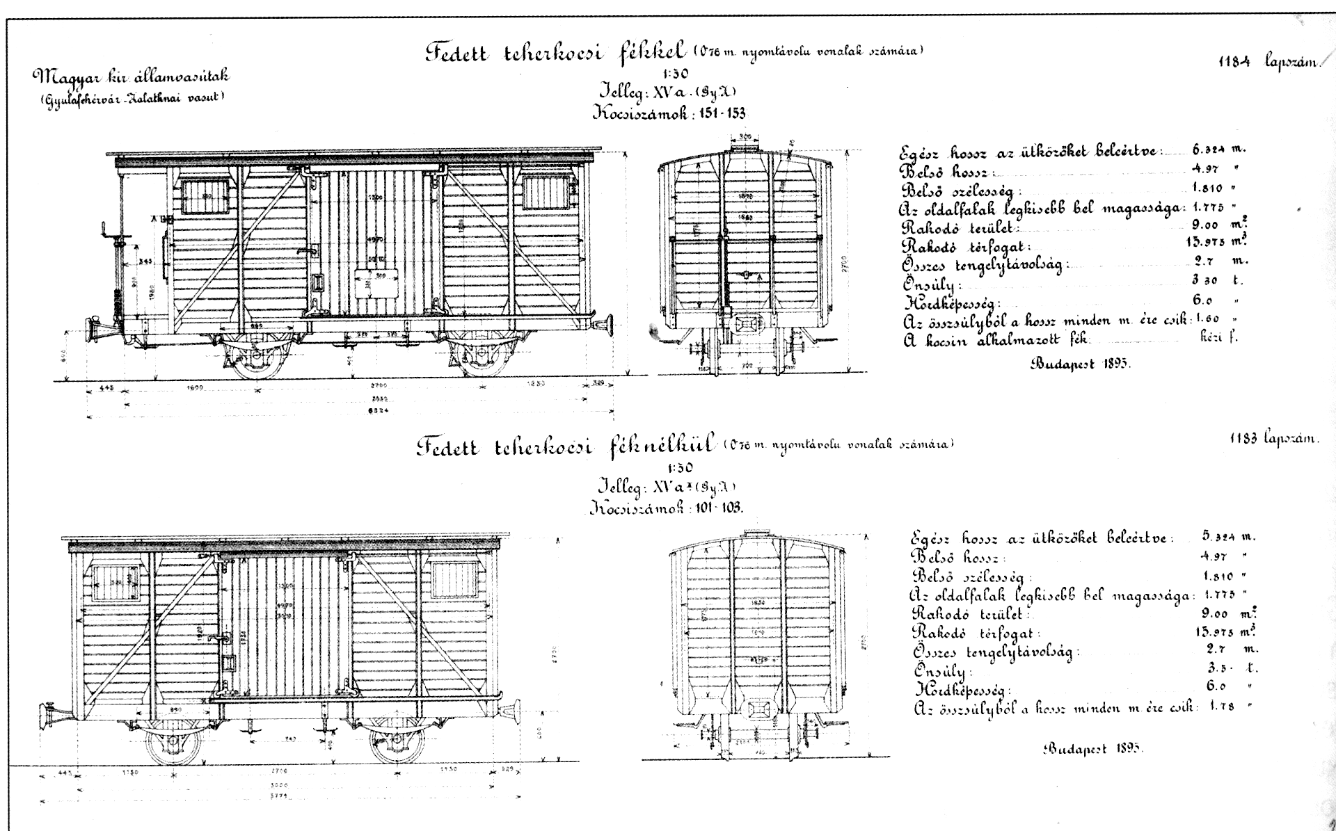

[quote="jkiss"]Ešte som niečo našiel:
Také takové vagóny se někde na Slovensku mohly objevit. Ale ty korytnické byly kratší a měly vzdálenost otočných čepů jen 3200 mm (vagón na obrázku má VOČ 3700 mm).

Příspěvekod zmar » úte 28 čer, 2016 7:23 am
Ty maďarské odkazy jsou na správný typ vagónu. Jen ten ukrajinský vagón je delší a má vzpínadla, takže se podobá typu, na který sem dal odkaz jkiss.
