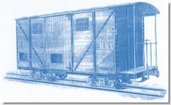

Příspěvekod jihous » pát 24 čer, 2016 7:04 am
robot měl na mysli nejspíše tyto vozy:
jihous
Příspěvky: 317
Re: "home-made" vozidla
Příspěvekod JanoH0e » pát 24 čer, 2016 9:52 am
jihous - práve že tie som mal na mysli aj ja. :D . Odpovedalo by to všetkému, čo o týchto vozňoch viem. Aj keď prekvapenia sú možné a veľmi pravdepodobné.

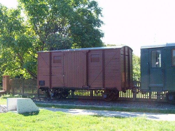

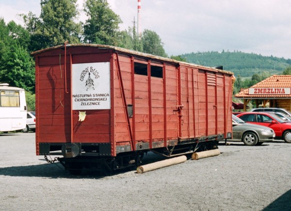

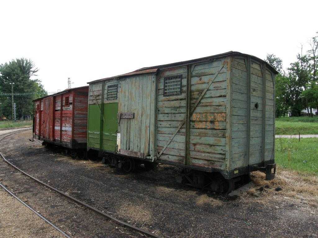

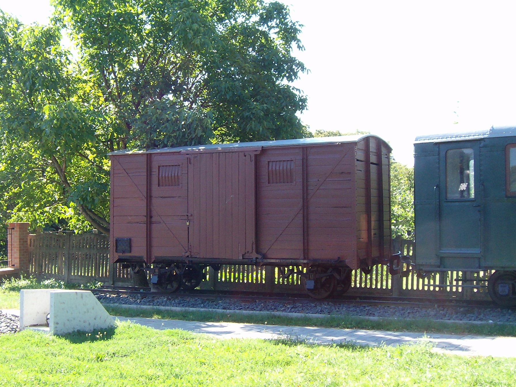

robot - problém je, že vozne bez brzdovej plošiny sa v sa objavujú až niekedy koncom 30 a začiatkom 40 so zavádzaním tlakovej brzdy. Dovtedy sa brzdilo ručne. Je možné, že sa takýto vozeň objavil na území Slovenska, ale nič bližšie o ňom neviem. Nezmýlil si si nejakú inú trať ? Dám ti tu 2 fotky, ten "pancierak" by mohol byť ten tvoj, len už s plechovou skriňou. Fotené na muzeálnej železnici Nagycenk.
pancierak
drevák

Příspěvekod zmar » pát 24 čer, 2016 12:26 pm
Na Korytničce byla už od počátku jen část nákladních vozů s brzdou. Zbytek byl vždy bez brzdy.

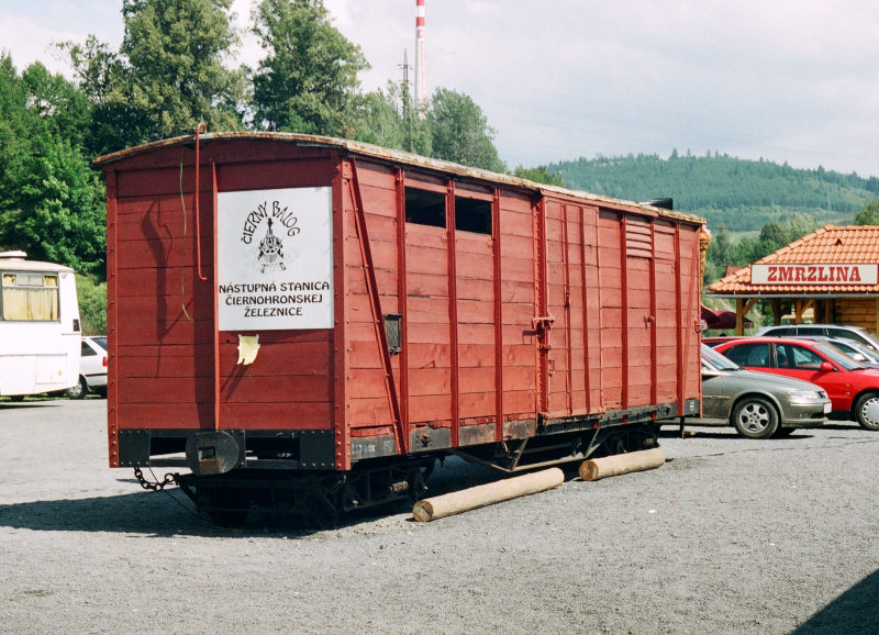

Pokud jde o Zetky v Balogu, tak jsou to různé typy, které mají pochopitelně různé rozměry. V Balogu je jednak německá Zetka, která tam přišla z PLŽ (dlouhá, bez plošinek) a řepařská Zetka z Želiezovců. Myslím, že i ta želiezovská má asi jiné rozměry, než korytnické Zetky (neporovnával jsem, ale od oka se mi zdá nějaká delší). Korytnická Zetka dřív byla v Pribylině. Kde je dnes, nevím. Možná je už také v Balogu. To, co tu píší, se samozřejmě týká pouze čtyřosých Zetek. Dvouosé Zetky jsou něco úplně jiného.

Zetku s Pribyliny mají nyní v Žamberku pánové Bednáři. A na Balogu probíhá oprava saské zetky. Loni byla udělána nová podlaha, výdřeva obou čel a část bočnic.

Příspěvekod JanoH0e » pát 24 čer, 2016 6:48 pm
Ale to sú všetko Ztky s plošinami. Rovnako ako v Nitre. "Robotova" Za/u boli ešte donedávna vidieť v Teresve. Či boli maďarské alebo sovietske neviem.

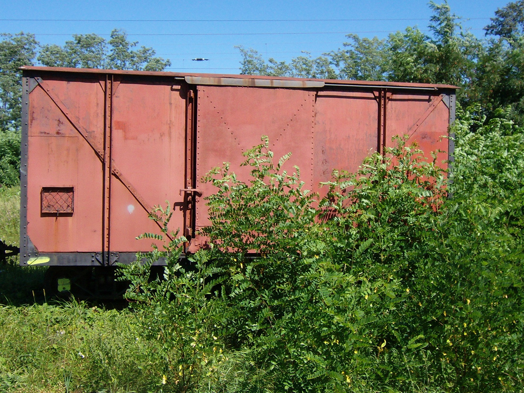

Příspěvekod zmar » sob 25 čer, 2016 7:22 am
robot píše:Korytnická Za/u by měla být maďarské konstrukce.Nové označení tohoto vozu by mělo být Ga ( Maďarsko).Na netu jsem našel odkaz na podobnou: . . . http://schmalspur.hu/keret/showpic.php?kod=15624
Ano, tento typ čtyřosé Zetky bez brzdy jezdil i v Ružomberku.
Ta trochu podobná Zetka v Balogu má jiný počet polí v bočnici a je celkově delší.
Kromě toho je v Balogu tato německá Zetka bez plošin z PLŽ.

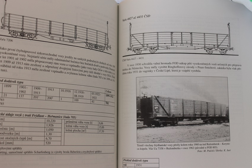

Příspěvekod zmar » sob 25 čer, 2016 10:52 am
jihous píše:robot měl na mysli nejspíše tyto vozy:
Teprve teď jsem se podíval na zde uvedenou ukázku z knížky pana Lichnera o Korytničce. Kromě toho, že použil kresbu Karla Justa bez toho, aby uvedl autora, tak tam píše, s prominutím, pitomosti. Podle něho měly všechny nákladní vozy v seznamu ruční brzdu. To prostě není pravda. Přibližně polovina z nich byla bez brzdy.
