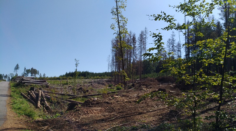

Kluci. Potřeboval bych poradit jak, respektive čím znázornit světle hnědou lesní půdu po vykácených stromech. Jde mi o nějaký posyp, který bych doplnil foliážemi a statikou. Zkoušel jsem hlínu, ale ta je moc tmavá.... Foliáž lesní základ od R.B. taky není to pravé... Předem děkuji za rady :wink:

Je to divný, ale tohle mi vždycky nejlíp vycházelo z na hnědo obarvených pilin, co se dřív (v době předstatické) prodávaly jako posyp. Po nalepení budou potřebovat doladit (lehce přestříknout) barvou, ale pak jim nebude hrozit vyšisování. Kdysi jsem měl malé kolejiště sypané pilinama a dekorované prvními stromky od Jordana - vše v průběhu tří let z jasných letních barev vyšisovalo do podzimního okru (vyjma enderáckých "plyšových" jehličnanů).

Zkus tu hlínu světlejší ,třeba jíl. Na zesvětlení se dá taky použít prach ze štěrku nebo zásypový křemičitý písek.Přesít čajovým sítkem. Z produkce prachů p. Poláka by se taky dalo ledasco namíchat.
Jako imitaci jehličí bych zkusil jemné piliny a obarvil , případně nalepené přetřel barvou.

Zkusil bych pytlíkový čaj, případně prohnaný nasucho mixérem.
Případně zkusit kombinovat s lógrem od kafe.

Kdysi jsem to dělal tak, že jsem vzal v lese kus suché kůry z borovice a na starým mlýnku na ořechy (můžeš použít i struhadlo) jsem to nastrouhal. Další postup už je klasika … 8)

Honzo,já s úspěchem na tyhle věci používám pytlíkový sušený čaj,jak napsal kolega Polabský.Tedy já ho kupuji samozřejmě v NDR,takže má poněkud jinou strukturu i chuť než ten u nás. :D

Dajú sa kúpiť už hotové koberce, foliáže atď. lesná zem. Napr. Busch a je ho Nadelwaldboden 7529. Ale určité sú aj ďalší. Samozrejme kombinácia všetkých možných spôsobov nebude na škodu. :D Ďalší to robí takto https://www.youtube.com/watch?v=kzKllbcXE9o.

Kluci. Moc děkuji za rady a nápady. Něco z toho vyzkouším a když se dílo podaří, výsledek zveřejním :wink: :D

Přidám ještě jeden tip na základ do lesa. Používám suché smrkové jehličí rozemleté v mlýnku na strouhanku a přeseté přes jemné sítko.
