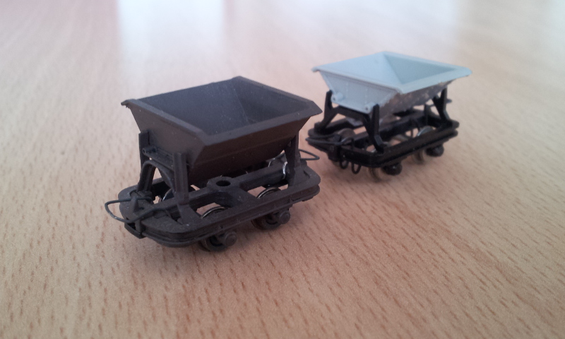

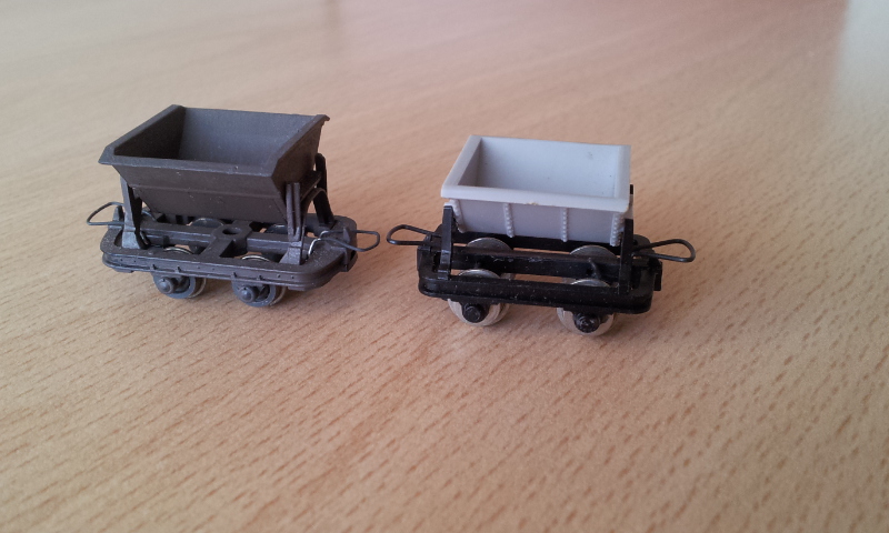

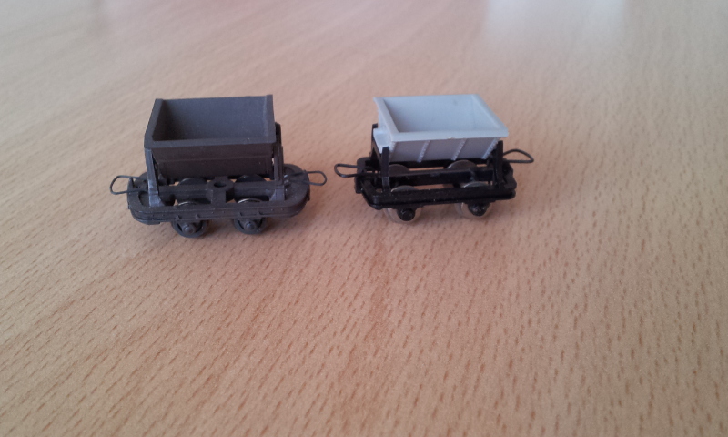

Příspěvekod zmar » stř 15 dub, 2015 6:57 am
Ke včerejším kiplorám jsem vyfotil pro srovnání japonskou kiploru NigelLawton a hodně starou kiploru Roco.
