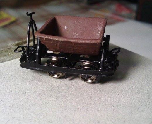

obruc píše:Pro inspiraci: kiplora H0e vyrobená z klasického ROCO feldbahn vagonku. Stačily k tomu profily a 0,3 plech od pana Litomyského. Celý rám je prodloužen nově vyrobenými čely. Narozdíl od ohyzdné ROCO kiplory je tahle více proporční, až na trochu větší rozvor. První je na světě, teď už jenom pět, aby z toho byl vlak. :)

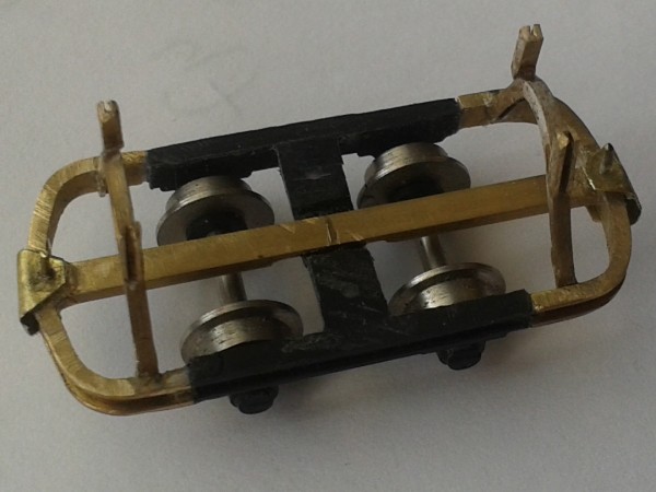

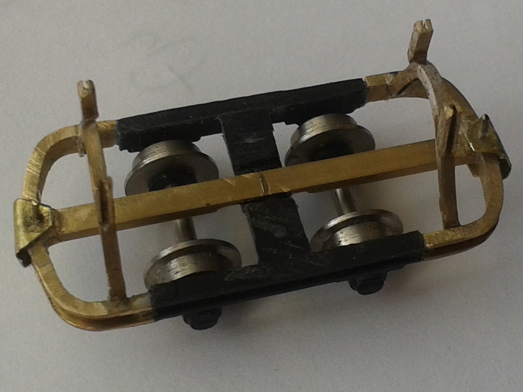

Na přestavbu kiplory je potřeba
a) mosazné profily:U 2x1 mm, U 1x1 mm, L 1x1 mm
b) mosazný plech 0,13 (ideálně Litomyský KS250)
c) dřevěný hranol 15x15 mm
Rám
1)Vezměte rám ROCO vagonku,lepidlem přilepte vnitřní vyztužení k obvodovému rámu mezi domky, jinak se vám po odříznutí čel rám rozpadne a je poté zbytečně pracné ho opět sesazovat, aby správně seděly nápravy.
2)Jehlovým pilníkem, nebo brusným papírem odstraňte vše co vyčnívá nahoru nad rám.
3)Lupínkovou pilkou uřízněte čela rámu v místech kde jsou plastové profily ještě rovné.
4)Odřízněte rovněž střední podélnou plastovou výztuhu rámu.
5)Uprostřed příčné výztuhy vybruste drážku, do ní vlepte vteřinovým lepidlem U profil 2x1 mm, který jste si předtím uřízli na přesnou požadovanou délku vozíku minus nárazník, minus tloušťka vnějšího rámu(1mm). Do U profilu samozřejmě také před vlepením vybrousíte uprostřed drážku.
6)Ze stejného U profilu poté kleštičkami naohýbejte nová čela vozíku, tak aby se plast a mosaz na tupo potkali a rovněž, aby se tento rám potkal s vnitřní podélnou výztuhou. Pozor, pokud budete ohýbat mosazný profil na jedno zakousnutí kleštiček, tak se zlomí.
7)Následně je potřeba z profilu U 1x1 naohýbat rám, na kterém drží korbička. Zde se musíte držet výkresu, nebo fotek, nebo to lze ohnout přes dřevěnou trojhrannou tužku.
8 )Z plechu vystřihněte nárazník.

Takhle nějak by to mělo vypadat.

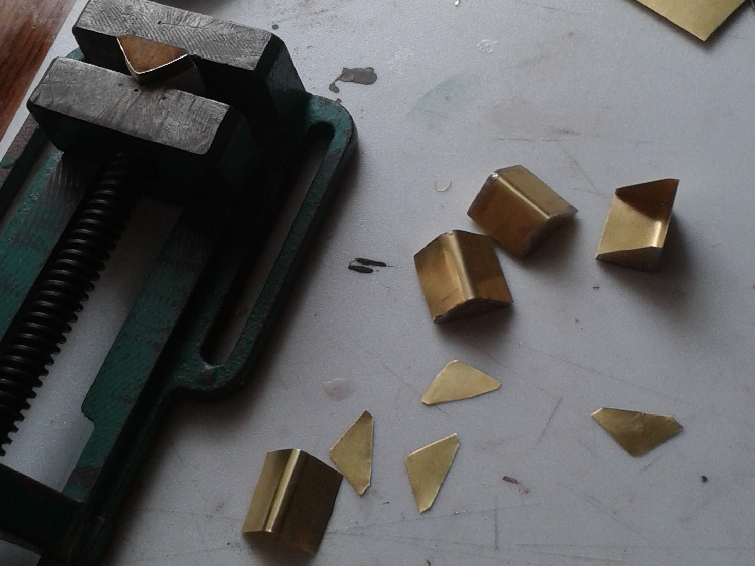

Korba
1)Z dřevěného hranolu 15x15 mm vyřežte a vybruste maketu korbičky, která pasuje do rámu vozíku a která má vnitřní rozměry požadované korby. Pokud chcete aby byla korbička funkční, vyzkoušejte, zda se vám hrana korbičky při sklopení potká s rámem tak, jako je tomu ve skutečnosti.
2)Ustřihněte z plechu tělo korbičky tak, aby na tloušťku čela přesahovalo v podélném směru dřevěnou maketu a ohněte ho podle makety. Tělo korby omotejte papírovou páskou aby se na maketě nehýbalo a upněte do svěráku.
3)Vystřihněte z plechu čela korby a přiletujte, nebo přilepte je na tělo korby ve svěráku, poté začistěte.
4)Z profilu L 1x1 mm uřízněte výztuhy čel korby a pomocí zářezů do stojiny profilu ohněte podle vršku čela korby. Poté ho přiletujte nebo přilepte vně čela korby.

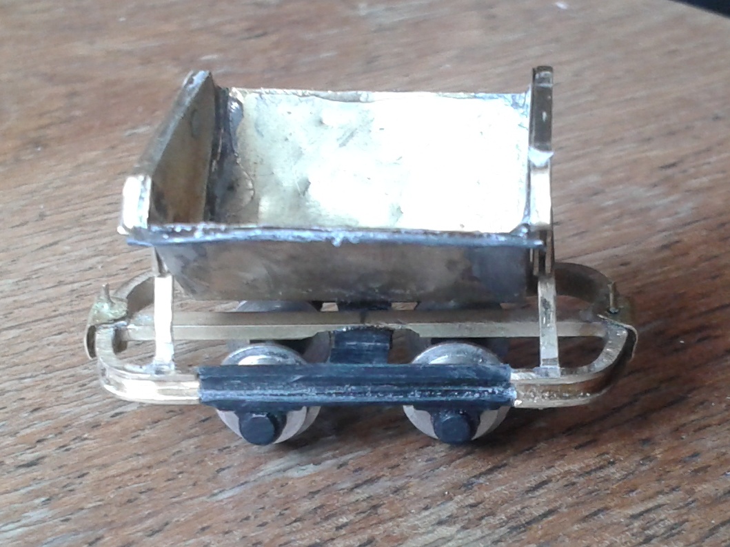

5)Z drátu vyrobte podélné výztuhy korby
6)Z odřezků plechu vyrobte závěsy korby, tak aby korba držela rovně podél všech os a správně se vyklápěla (piplačka :roll: )
tadá

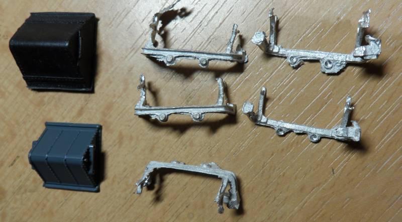

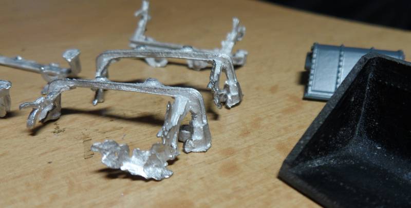

Kiplory Lawton je to najhoršie čo som kedy videl...ja som si ich objednal, a tu je výsledok, čo prišlo:
rám je odliatok z bieleho kovu - ale veľmi nekvalitný, pokrivený, deformovaný...
komplet rám by mal vzniknúť zletovaním dvoch polovíc, ktoré nepasujú k sebe... nehovoriac o tom, že letovať ten biely kovy je prakticky nemožné, lebo sa hneď taví v celom objeme...
takže 2 polotovary tu ležia (3. som zničil pri pokusoch urobiť z toho niečo) - dobrodruhom prepustím za poštovné...
(to šedé je pre porovnanie Roco)
Proboha to je snad cín?!

Příspěvekod jkiss » pon 13 dub, 2015 7:40 pm
Nie cín,
"biely kov" je názov zliatiny cínu, olova, bizmutu a/alebo antimónu, s teplotou tavenia 100-150 stC
vhodné na liate do bežnej silikónovej formy...
