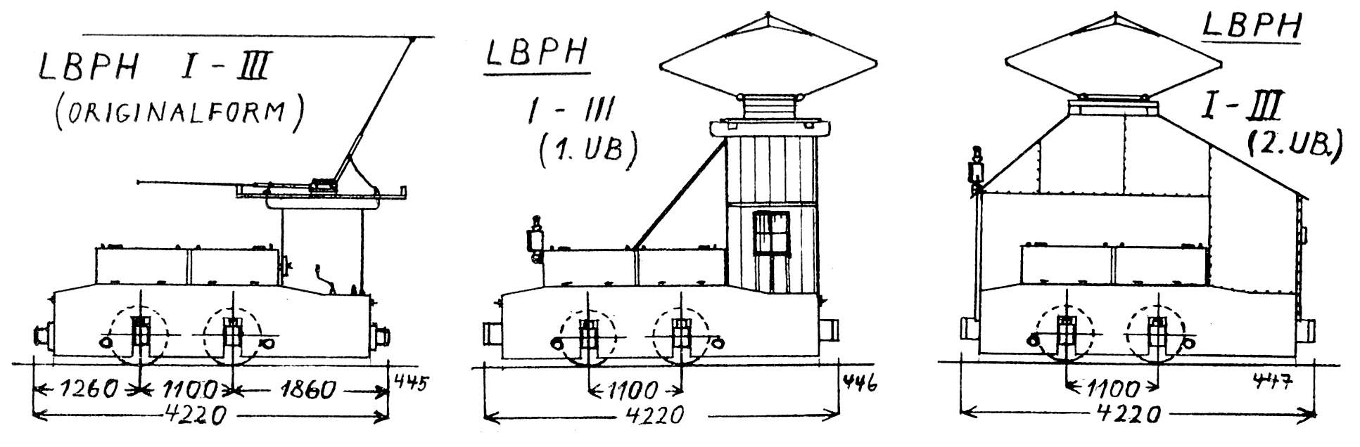

Tohle je vývoj podoby rakouských lokomotiv nakreslený ve Slezákovi:

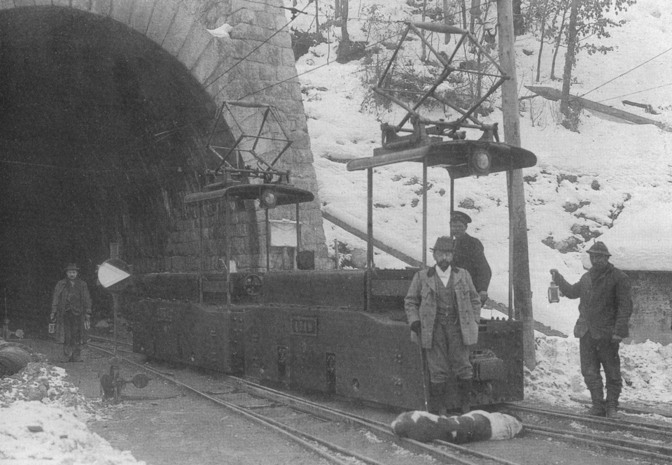

A tady je nejpůvodnější podoba celé série - tedy Větřní i Rakousko - stažená z Wikipedie:
Je možno srovnat se snímkem z Větřní a podle toho odvodit mašinku ve Větřní. Jak koukám na výšku kapoty motorového prostoru, myslím, že by se tam mohl vejít i přerozchodovaný pojezd Busch.
Někde bych měl mít i další údaje, především rozměr šířky, ale zatím to nemohu najít. Ještě zkusím zapátrat.
