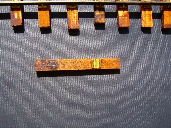

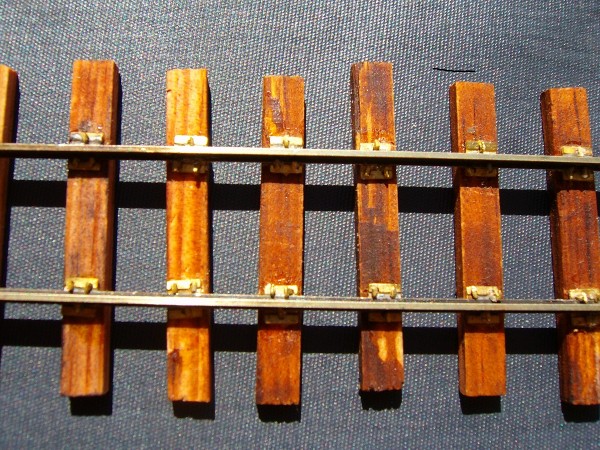

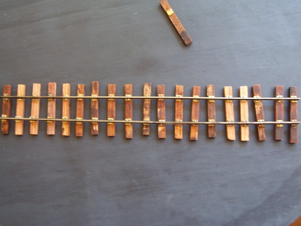

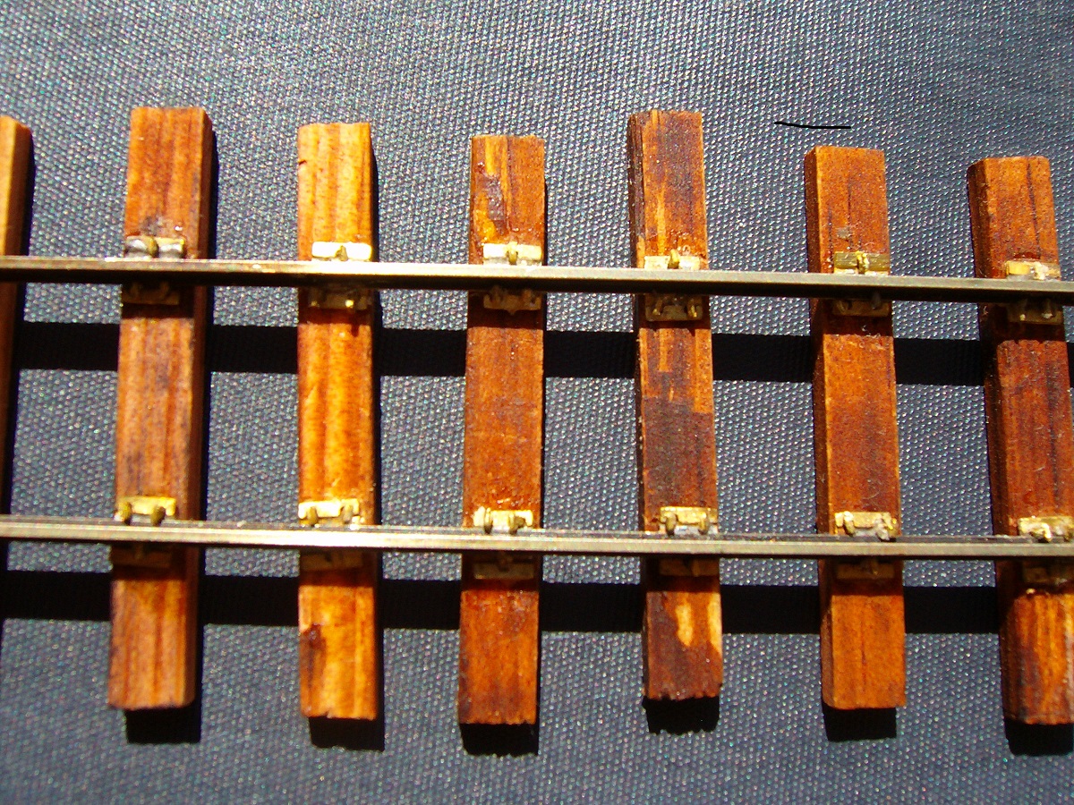

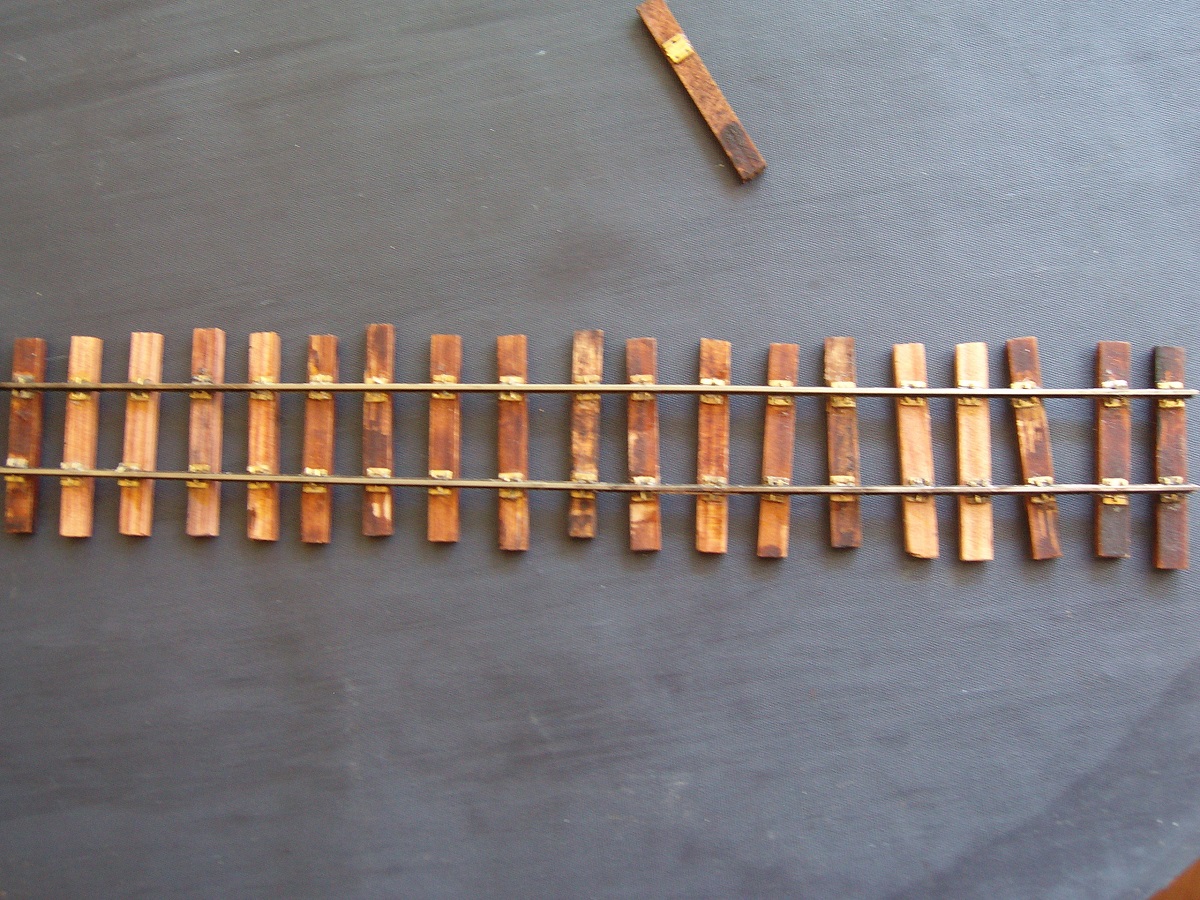

prosím o fotku - boční pohled anebo kolmo shora.
Totiž první dojem byl, že pražce (podvaly) jsou obrovské. Po srovnání s několika fotkami už to tak jasné není, ale stále dumám. :)
(Viz tato a další fotky.)
Díky, Radek

no, skúsim to :D Problém je asi v tom, že fotky robím v režime mikro, aby bolo vidieť kovové časti. Ak by to nebolo ono, urobím to normál.

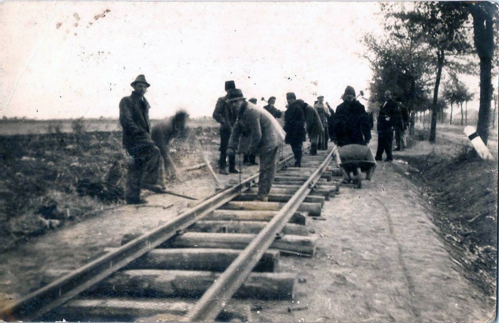

A niečo z reálu
Vasútépítő-munkások-Békéssámson-vonalán-A-fotó-talán-1950-körüli-Forrás-Bakos-J.-Teréz-1024x663.jpg

Na lesní železnici je možné předpokládat pražce široké 15 cm, dlouhé 1,5 m a s roztečí asi 55 cm.
Myslím, že v nulce by bylo vhodnější použít dřevěné profily široké jen 3 mm namísto 5 mm.
Podkladnice nemusí být na každém pražci. Na rovné koleji se dávaly jen tři podkladnice na délku kolejnice - pod krajní pražce a uprostřed délky kolejnice. V obloucích se zhušťovaly a v ostrých obloucích byly podkladnice na každém pražci.
To, co jsem napsal, je vytažené z protokolů z období cca 1918 až 1938. V pozdější době to už také mohlo být jinak ale nemám z té doby žádný takový protokol.

Zmar - to nie je lesná železnica. Hospodárske dráhy s motorovým pohonom mali - samozrejme tie lepšie, zaťažiteľnosť až 12 ton na nápravu a preprava mohla byť na podvalníkových vozoch alebo podvalníkoch. Takže šírka, hrúbka a dĺžka pražcov bola o niečo väčšia. Dĺžka pražcov hlavne na okraji a v strede mala byť až 1,8 m. Určité odlišnosti sú potom aj v kladení pražcov atď. Môžem rozpísať podrobnejšie. Od asi okolo roku 1920 sa už kládli v takýchto tratiach podkladnice (skoro) všade a v oblúkoch na vonkajšej strane sa odporúčalo dávať namiesto klincov vrtule - šrúby. Tam plánujem dávať aj ja vrtule od Wenz modellbau. Koľajnicový profil na týchto tratiach bol už od 20kg/m. Ja po porovnaní profilov používam 2,5 mm vysoké koľajnice od Tilliga a Piko, Roco, Peco, Mehano sa mi zdajú príliš hrubé. Ale kombinácia je možná, bola aj v reále. Tieto vysoké parametre si mohli stavitelia dovoliť hlavne z dôvodu dostupnosti koľajníc a drobného koľajiva, ktoré sa po 1 sv. vojne a následnom prebudovaní lokálok na hl. trate dalo kúpiť vo výpredaji za cenu šrotu.

Děkuji za fotky - z této perspektivy to vypadá reálně.

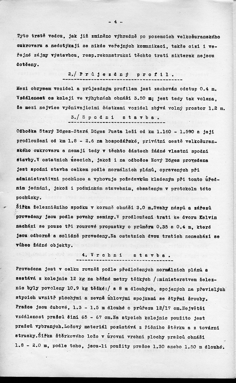

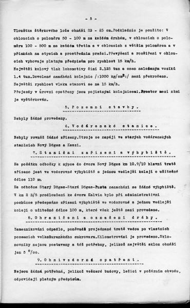

Jestli to má být model nějaké zahraniční železnice, tak proti tomu nic nemám. Ale na Slovensku (a pokud vím, tak ani v Maďarsku) se podvalníky se na žádné hospodářské železnici nepoužívaly. Proto tam ani nebyl potřeba tak silný svršek.
Přikládám část z protokolu schvalování nové trati železnice v Šuranech roku 1926. Jsem si dost jistý, že se stejným typem svršku pokračovali při všech úpravách tratí aspoň do roku 1938. Jiné slovenské hospodářské železnice měly svršek velmi podobný. Odlišný byl u železnic bez lokomotivního provozu - ale tam byl ještě slabší.

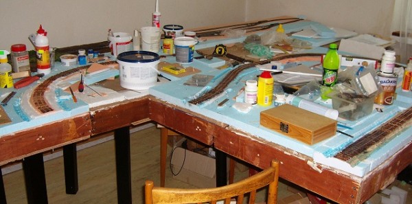

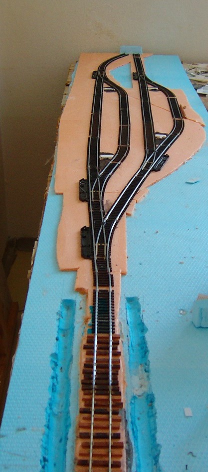

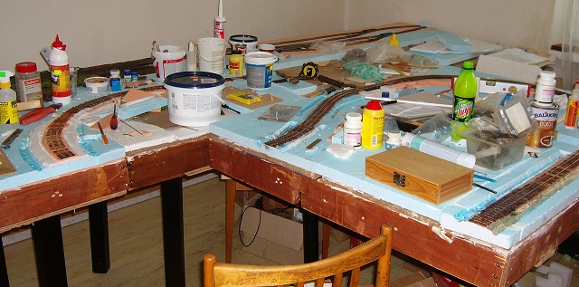

Tak to trochu oživím a ukážem postup. V podstate celý rok som "klincoval" koľaje. Ale voľná trať so skrytou stanicou je hotová. Po experimentovaní a skúšaní som skrytú stanicu urobil ako 2 výhybne so samovratnými výhybkami a 1 výhybkou ovládanou. Pre 2 súpravy to bohate stačí. Pohľad na koľajisko, kde sa už štrkuje trať.
Pohľad na skrytú stanicu so samovratmi, prvá 1 výhybka je ovládana.

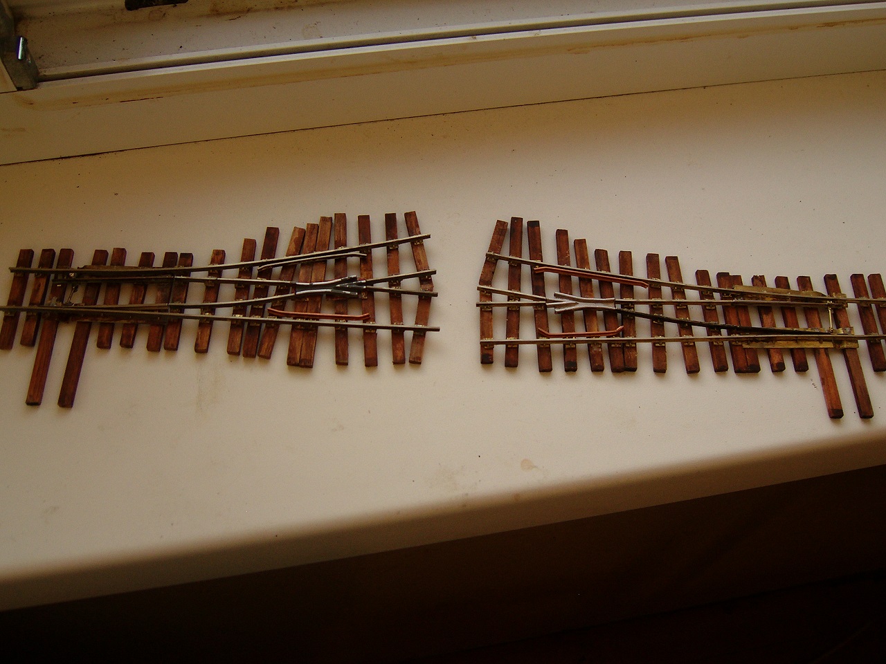

Do koncovej stanice som si vyrobil krátke (18 cm) 12 stupňové výhybky pre manipulačné koľaje podľa maďarského vzoru, aby som tak odlíšil od "dopravných" Peco, síce tiež 12st., ale majú 20 cm. Pri použití štíhlych výhybiek,(40 cm) tak ako to ma byť, by sa mi koncová stanica poriadne zmenšila.
Teraz cez leto bude "tempo stavby" ešte miernejšie, ale základ už je.
