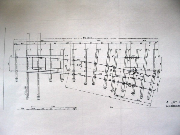

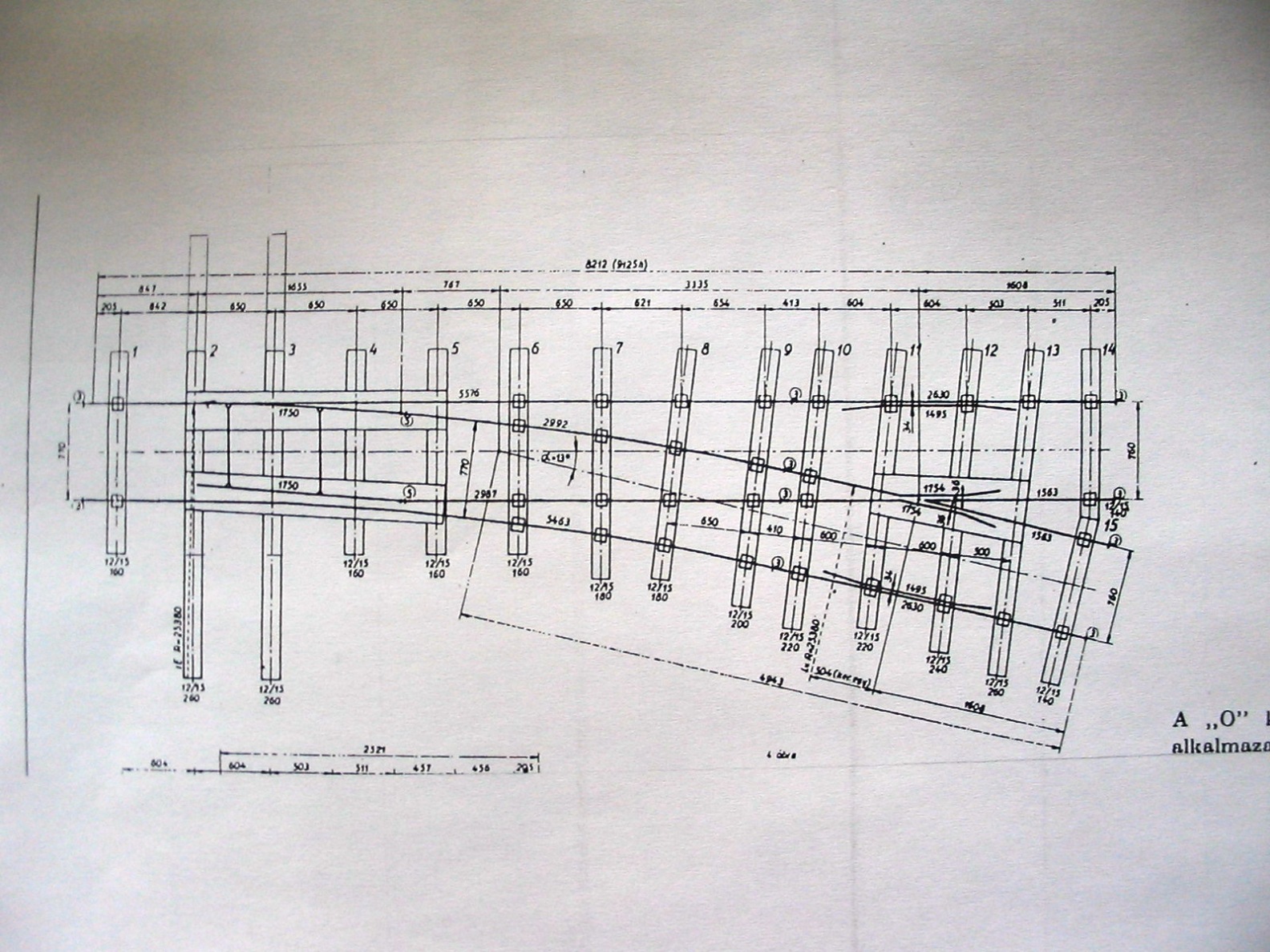

No dobre. :D Na začiatok ti dám radu - ak máš funkčne koľaje, odkresli si ich, stačí osi, aby ti odpadlo zdlhavé vymeriavanie. Rozhodni sa pre to, ako to bude vyzerať, typ koľajiva a iné detaily. Najjednoduchšia výroba výhybiek je podložie z kuprexitu. Alebo potom značne náročnejšie z jednotlivých pražcov. Dám ti tu návod na výrobu krátkej "maďarskej" výhybky. Keďže nerobíš ČSD, je vhodná aj pre teba. :D Niečo náročnejšie a dlhšie môžeš spáchať aj pre 7,5 stupňa. Plány mám. :D Ak ťa to zaujalo, dám ti presný popis a postup.

JanoH0e píše:No dobre. :D Na začiatok ti dám radu - ak máš funkčne koľaje, odkresli si ich, stačí osi, aby ti odpadlo zdlhavé vymeriavanie. Rozhodni sa pre to, ako to bude vyzerať, typ koľajiva a iné detaily. Najjednoduchšia výroba výhybiek je podložie z kuprexitu. Alebo potom značne náročnejšie z jednotlivých pražcov. Dám ti tu návod na výrobu krátkej "maďarskej" výhybky. Keďže nerobíš ČSD, je vhodná aj pre teba. :D Niečo náročnejšie a dlhšie môžeš spáchať aj pre 7,5 stupňa. Plány mám. :D Ak ťa to zaujalo, dám ti presný popis a postup.
Jano. Děkuji. S kolejema problém nevidím. Výhybky kompletně dělat nebudu. Pokusím se nějak opatrně rozřezat a upravit ty původní. tak uvidíme, co z toho vznikne.

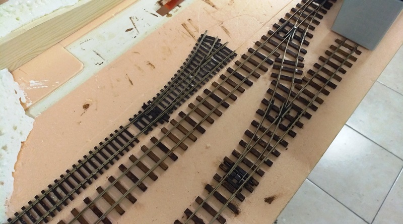

Příspěvekod hank61 » sob 28 pro, 2019 5:28 pm

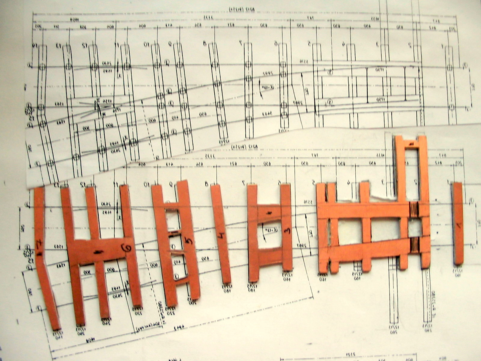

Hoši. Chápu a děkuji vám, že to se mnou myslíte dobře, nicméně k výrobě nových vekslí se ukecat nenechám :D Už jen protože tam nedostanu jinou geometrii, než PECO 22,5°. Dnes jsem celý den řezal pražce, stříhal podkladnice, pájel a mořil a lepil. Šílená práce, kterou si napříště rád odpustím. Ale bude to vypadat podstatně lépe... :D :D

Příspěvekod hank61 » sob 28 pro, 2019 5:58 pm
Pro srovnání. Původní výhybka s kouskem původní koleje a tytéž s předělanými pražci. :wink:
Příspěvky: 2601
Re: Lesní úzká 0e
Příspěvekod JanoH0e » sob 28 pro, 2019 6:35 pm
Rozhodne lepšie. 8)

Příspěvekod hopeter » sob 28 pro, 2019 7:05 pm
Za mě víc než dobrý. :) Když vidím sortiment H0e ve Všestarech tak se musím hodně držet abych nepodlehnul... :wink:
A jestlipak jsou ty pražce ze správného dřeva a napuštěny karbolkou... :mrgreen:
Příspěvky: 3060
Re: Lesní úzká 0e
Příspěvekod Ivan » sob 28 pro, 2019 11:32 pm
To je velká paráda, podělíš se o postup a materiál k výrobě pražců? Nástřik zakladovkou? Pakliže bude článek na stránkách, rádi si počkáme :wink:
