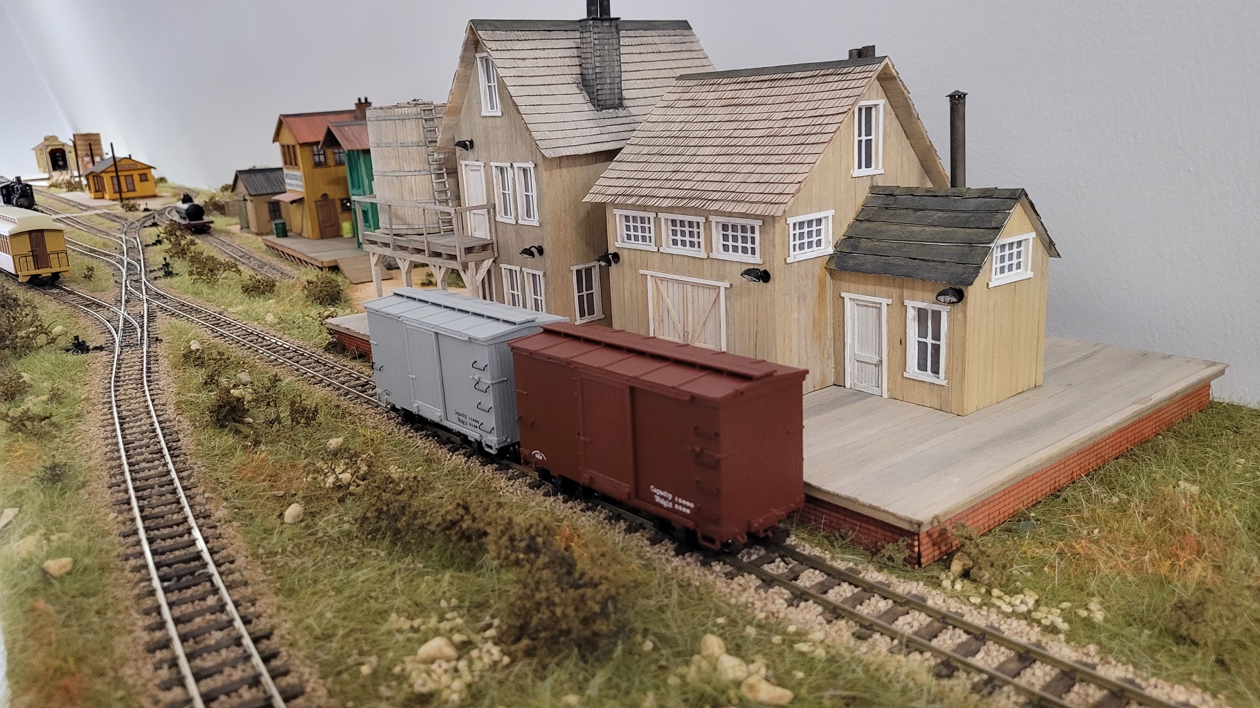

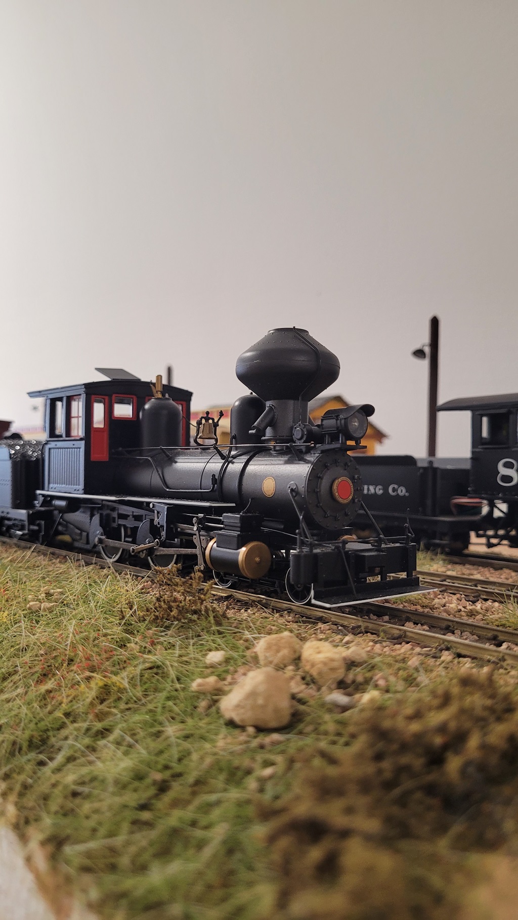

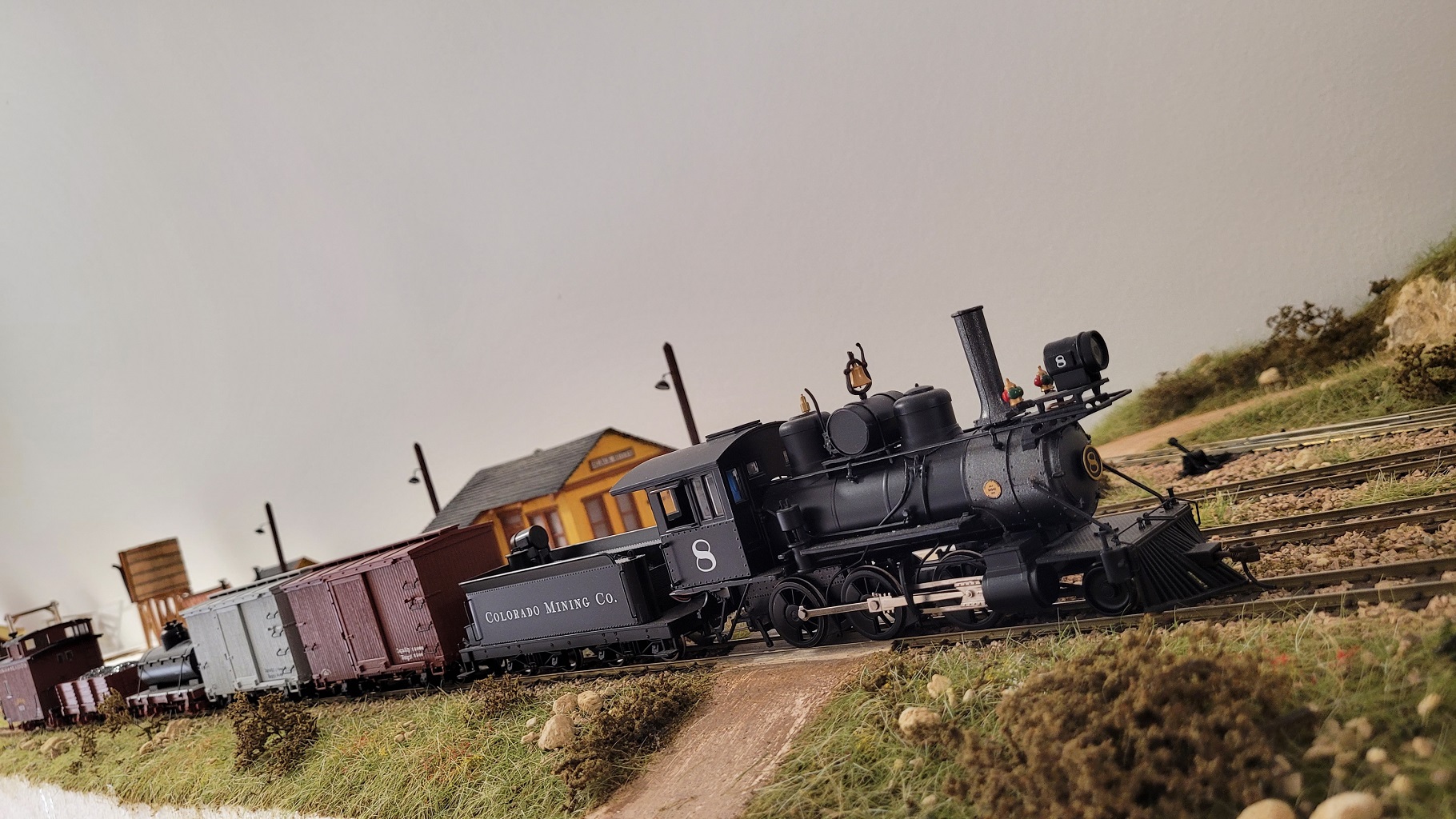

Příspěvekod Tomas.Brezina » pon 12 pro, 2022 9:16 pm

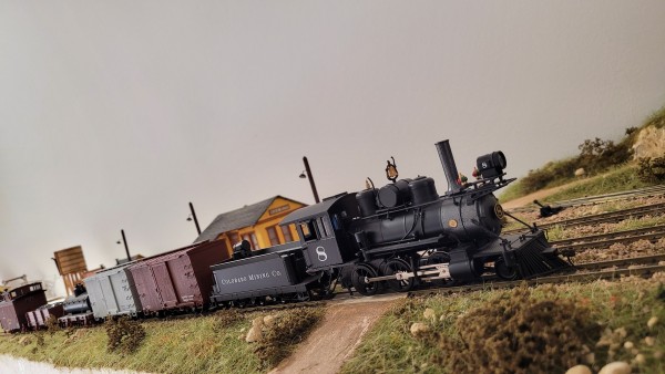

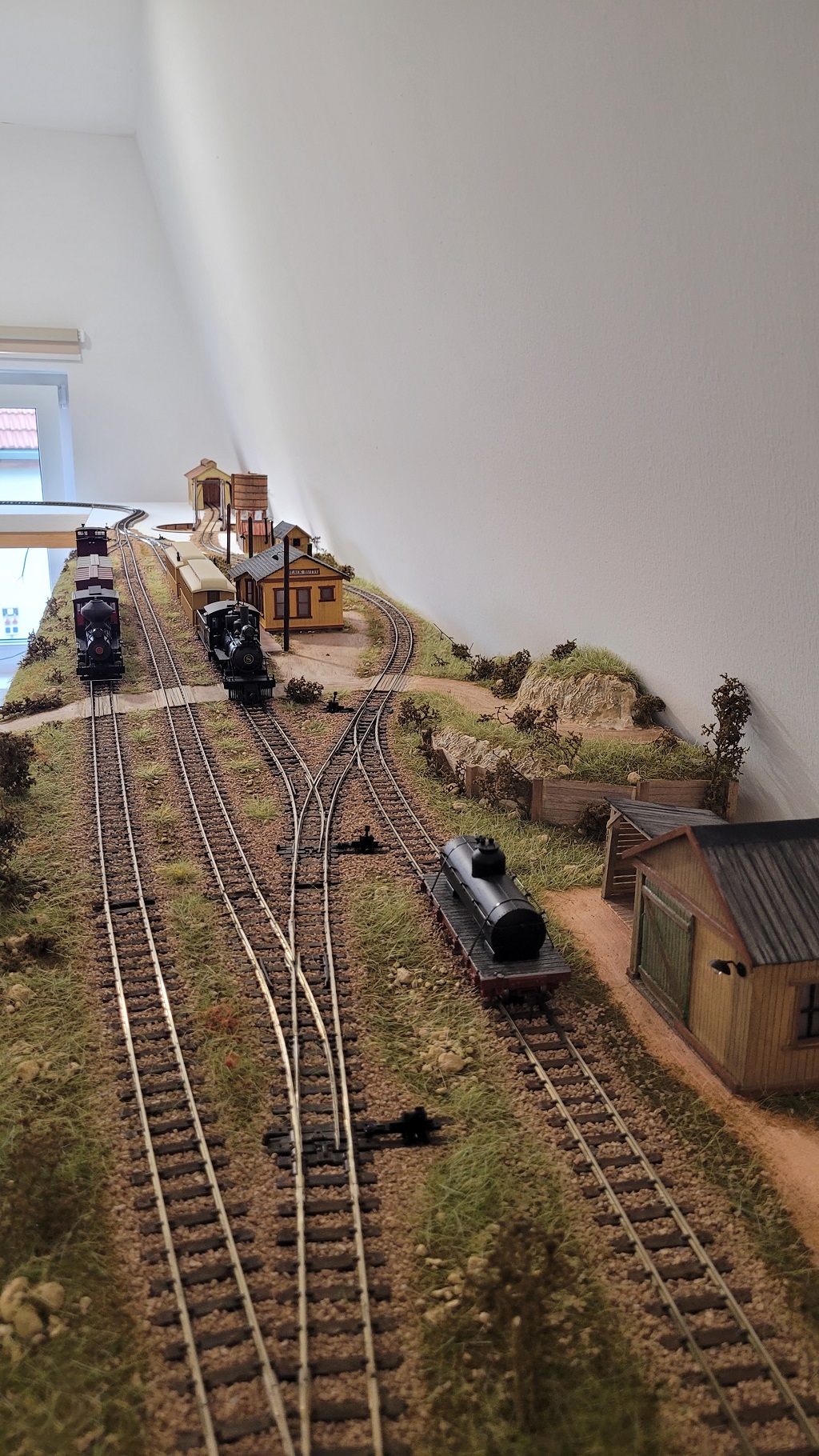

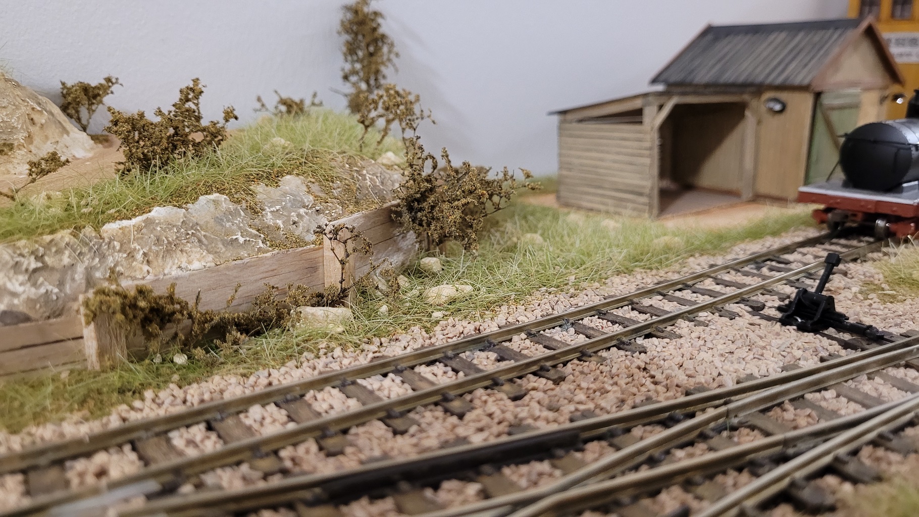

Byl jsem požádán, zda bych nemohl zasdílet ještě pár fotek ze stanice Black Butte.
Zde tedy pár fotek.

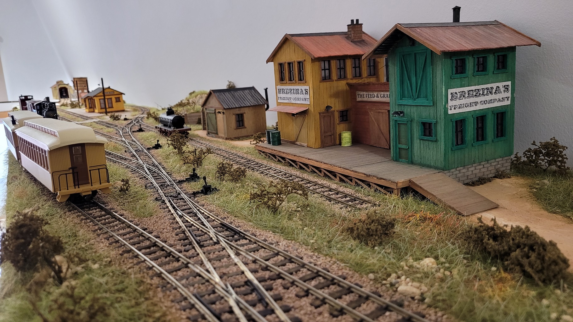

Příspěvekod Tomas.Brezina » pon 12 pro, 2022 9:17 pm
Pokračování foto z minulého příspěvku:

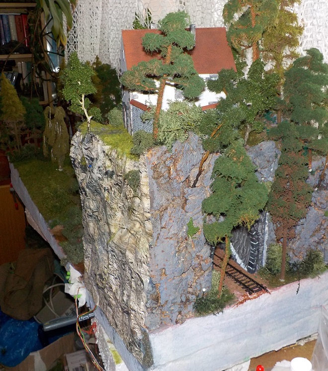

Tapetu od Nocha jsem použil na bradlo u své lokálky:
download/file.php?id=45594&mode=view
Tapeta je na boku útesu, čelo je korkové terarijní pozadí, které jsem postupně dolaďoval barvami, až nakonec sedělo s tapetou. Nakonec jsem otapetoval i boky segmentů "lokálky" namnoženou tapetou, protože originálka je necelá A3 a dost drahej špás. A spotřeba byla celkem velká.

Střelec píše:Tapetu od Nocha jsem použil na bradlo u své lokálky
Ahoj, děkuji za info. Na fotce to nevypadá ani jako tapeta.

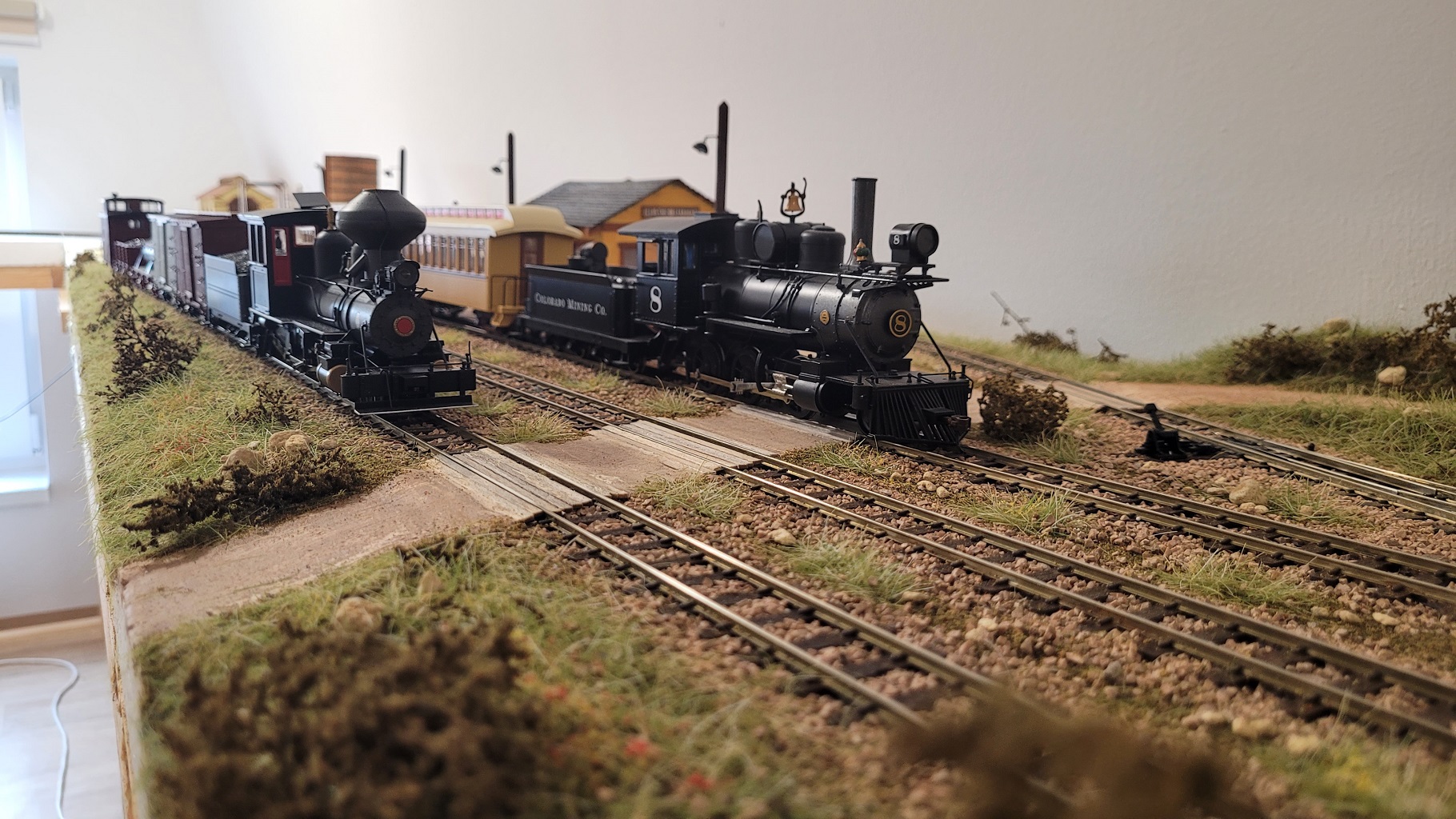

Každopádně chci zachovat koncepčně celé kolejiště stejné. Nejsem detailista a tak zůstanu u sádry a vodovek... :mrgreen: , viz. foto níže. Jsem si vědom, že to nedosahuje reality a skály by se nechaly udělat lépe, ale je to už tak nějak můj styl :roll:

Příspěvekod Dusan » úte 13 pro, 2022 7:24 am
Je to moc moc pěkný, jen škoda, že jsi nestříknul(nenabarvil) ty koleje, bylo by to o parník výše..... Myslím, že jsi někde v historii zmiňoval, že až pak, ale líp se to dělá před zelení a stavbami.
