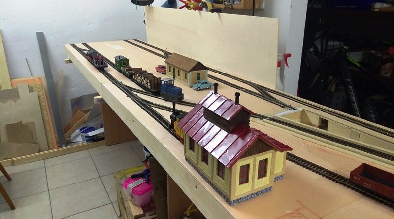

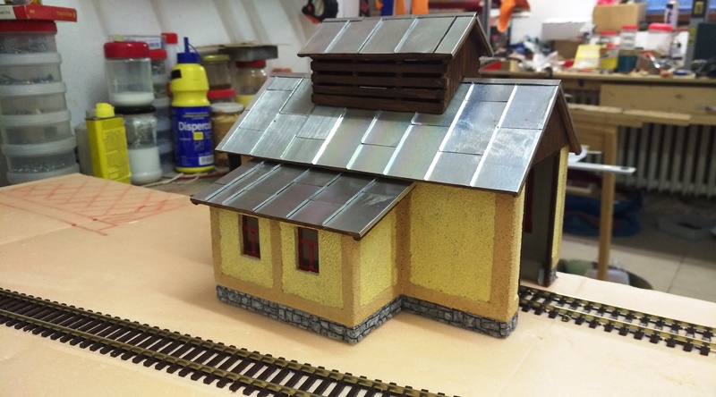

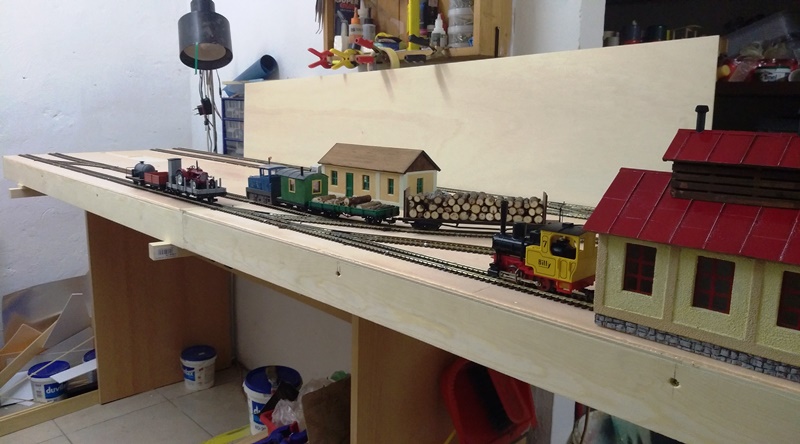

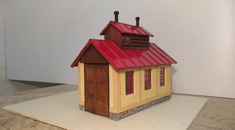

Kdyby mi někdo řekl, že na letošní Štedrý den budu dělat klempíře-pokrývače, asi bych mu odpověděl, že se zbláznil. A přece. Krásný Štědrý večer všem :wink:

Příspěvekod svata60 » úte 24 pro, 2019 4:44 pm
Jedním slovem - paráda :D

Příspěvekod U37008 » úte 24 pro, 2019 4:46 pm
Hezký motiv kolejiště, ale na výtopnu bych ještě přidal dýmník (komín) když bude sloužit i parní lokomotivě. Ale jinak velká paráda :wink:

Příspěvekod hopeter » úte 24 pro, 2019 5:23 pm
Nádhera. :) A to jsem si říkal , že jsem ujetej s latičkama a kostičkama. A přece se našel větší šílenec... :mrgreen:

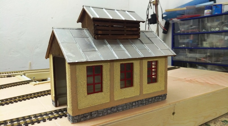

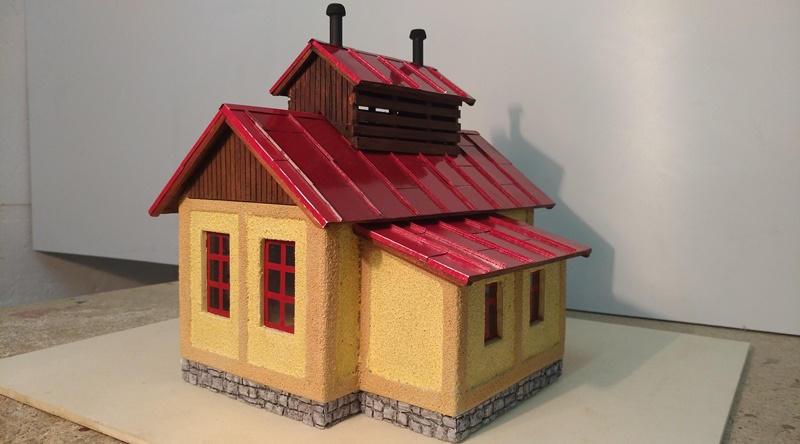

Příspěvekod hank61 » stř 25 pro, 2019 9:03 am

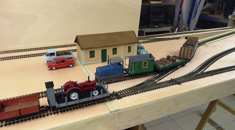

Tak jsem se na Boží hod s výtopnou zase posunul k cíli :wink:
Více o stavbě, kterou jsem si opravdu užil zde: http://hankovystranky.cz/2019/12/25/stavba-vytopny-lesni-zeleznice-143-0e/

Příspěvekod hopeter » čtv 26 pro, 2019 8:22 pm
Ty teda jedeš jak motorová myš... :mrgreen:

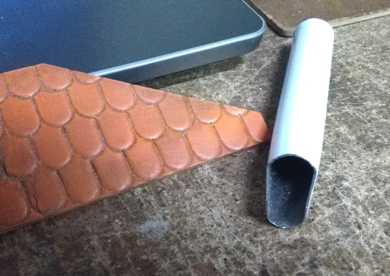

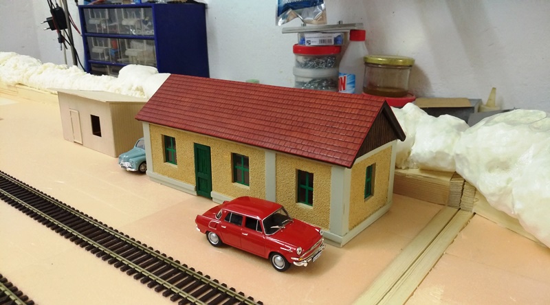

Ta výtopna je nádherná a staniční budova díky nové střeše taky prokoukla. Z čeho bude krytina ?
Na bobrovky z měkčeného PVC už mám vymyšlenou technologii a přípravek.
Je to kus tenkostěnné trubky , vyříznuto a vytvarováno do účka. Hrana zbroušena do ostra ( asi tak na slabý šroubovák ). Práce trošku zdlouhavější ale při troše trpělivosti to odsejpá. Ťuk , o šířku vedle , ťuk atakdále...

Příspěvekod hank61 » čtv 26 pro, 2019 8:56 pm

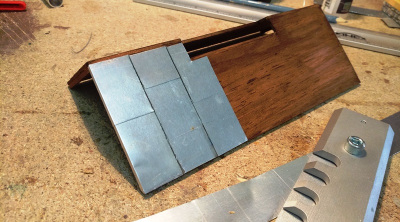

Honzo díky. Tak nejprve mě to nadchlo, ale když jsem si spočítal šířku Bobrovky v měřítku 1:43, tak to vychází na pouhých 4,2mm. Realizace by asi nebyla z tohoto důvodu ideální. Střechu domku zastávky, nebo lesní správy asi rovněž oplechuji :wink:

Příspěvekod hank61 » pát 27 pro, 2019 4:35 pm
Nakonec jsem se dnes vydal k Martinovi na Kladno a krytinu jsem koupil od Nocha. Jinak Jano. Ty pražce ve viditelné části mi nedají spát. :D Uvažoval jsem i o koupi 0e kolejí od Peco, ale ty jsou zase vyšší než ty výhybky. To bych musel celou viditelnou část vytrhat a předělat. 0e výhybky tam vzhledem k místu a dělící rovině segmentů nedostanu. No uvidíme.....
