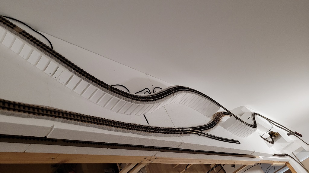

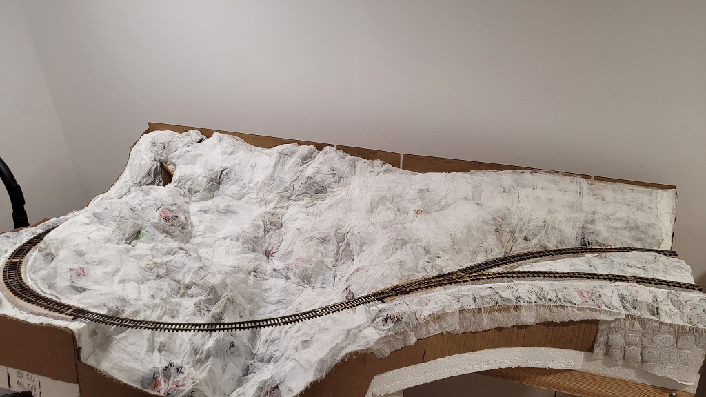

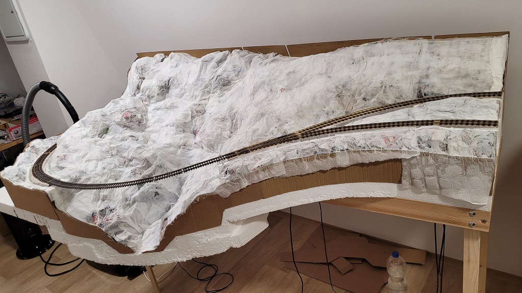

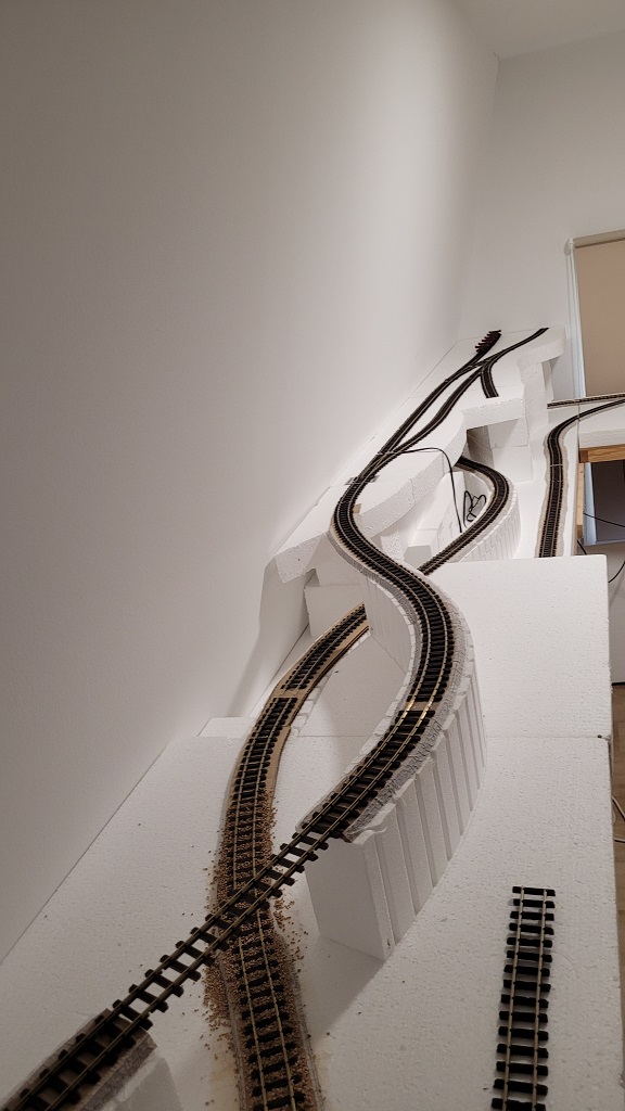

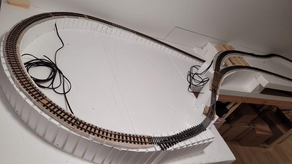

Koukal jsem, že poslední relevantní příspěvek jsem vkládal okolo Velikonoc a no a už jsou tu před námi Vánoce :lol:
Mám sjízdnou celou levou část, kde jsem nakonec musel přidělat ještě jeden segment navíc - musel jsem snížit sklonové poměry tratě ve smyčce. Plánovaný byl jednostranný provoz (proto z jedné strany bylo klesání větší a trať měla být vedena tunelem, ale po asi půl roce ježdění (proto zde žádná aktualizace :roll: ) mi to přišlo jako škoda. Takže levá část doplněna a nakonec to měří nějakých 7m na délku, strašný...To snad nedodělám do důchodu.
Každopádně, jsem tento víkend našel konečně čas a položil jsem nahrubo základy terénu na posledním segmentu. Bude zde malý kaňon s dřevěným mostem typickým pro americké tratě.
Přeji všem klidný zbytek neděle...
Koncová část kde "hlavní trať" nadbíhá sebe sama a odbočuje z ní trať pro svoz dřeva.
Prostřední část se skrytou stanicí a trať pro svoz dřeva křižující "hlavní" trať
Segment s koncovou stanicí určenou pro nakládku dřevní kulatiny.

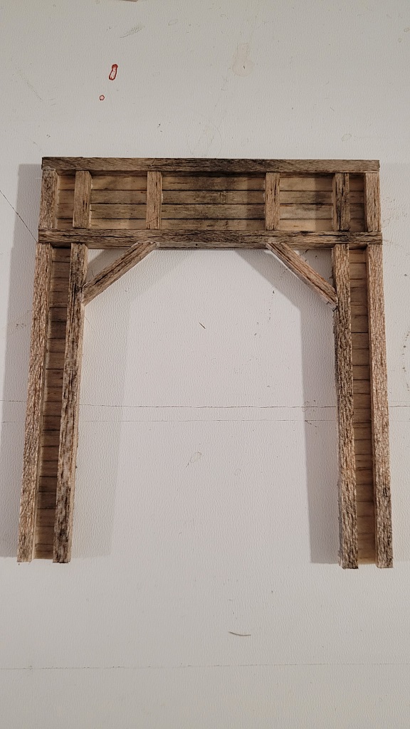

POkračování foto z minulého příspěvku:
Zkouška portálu tunelu.

Z čeho máš prosímtě ten kopec - lámaný polystyren, pěna nebo drátěná síť? Vypadá strašně dobře a věrně.

Ahoj Jirko, díky... No bál jsem se, že se někdo zeptá. Základ je ze zbytků polystyrenu, kterým vybuduji hrubý tvar a doplňuji to o zmuchlané noviny, které prostříkám zředěným lepidlem na dřevo a povrch obalím kuchyňskými utěrkami, které to celé spojí. Po důkladném prostříkání lepidlem to vytvoří docela tvrdou konstrukci. Ono jak jsou noviny zmačkané, vytváří rovnou reliéf, který kuchyňské utěrky kopírují, poté to nasádruji v místech kde bude vykukovat skála (což tady asi všude :roll: ) nesmí se to však dělat v moc vysoké vrstvě, pak je to celý pružný a hýbe se to.
Asi bych ale možná přístě volil montážní pěnu, jenže s tou nemám zkušenosti a tak jsem raději nakonec zvolil mnou vyzkoušený postup. Viděl jsem to u Honzi (hank61) a docela mě to zaujalo, jen jsem se bál, že se mi to celý pomačká, jak bude pěna tvrdnout. Navíc se snažím o co nejlehčí konstrukci a taky mám doma spoustu přečtených novin.

Díky, právěže to vypadá velice dobře a oproti kopcům z pěny reálně (skalnatě). Asi bych se jen bál, aby se to celé nekroutilo vlhkem, tolik papíru. Ale snad ne.
Nízkoexpanzní pěna je v pohodě, ta tolik nenaběhne (někdy skoro vůbec) a co mám na baráku vyzkoušeno, nemá takový tlak, takže o tunel bych se asi nebál.
