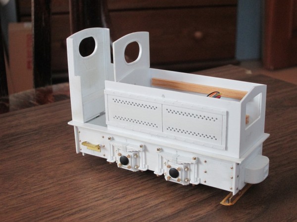

Zdravím všetkých,
skúšam rozšíriť svoj biedny park lokomotív v mierke 1f stavbou motorovej lokomotívy "Montania". Vybral som si tento
typ lokomotívy, nakoľko táto lokomotíva resp. podobná jazdila aj na železničkách v Malých Karpatoch - na Záhorí,
no a Pallfiho železničky sú pre mňa inšpiráciou pri budovaní vozového parku (samozrejme, nielen ony). Konkrétne
lokomotíva O&K 2721/1927 jazdila v Malých Karpatoch na lesnej železničke Malacky-Rohožník a ďalej do lesov.
V tomto prípade, podobne ako u prvej lokomotívy, som zostal u polystyrénových tabuliek. Niečo už mám rozrobené,
zopár vecí, ako strecha, výbava kabíny či kapota motora ešte chýbajú.
Ako pohonnú jednotku som si vybral zatiaľ Hallingov "varioantrieb", kde som vymenil kolieska - tu som musel nasadiť na pôvodné
Hallingove osky rúrky o priemere 2mm, nakoľko Halling má osky len 1,5 mm hrubé.
NIe je to nejak silný motor, ešte má aj svoje muchy, ale zase nechcem ním ťahať žiadne ťažké vlaky, na nejakých 3-5 vozov
by to snáď malo stačiť. Lokomotíva bude vybavená dekodérom, niekedy možno aj zvuk, ak sa dielo podarí, samozrejme.
Lokomotíva by sa mala po dokončení podobať na niečo takéto:
Zdroj:https://fsm.jimdofree.com/archiv-alte-fotos/
Jozef

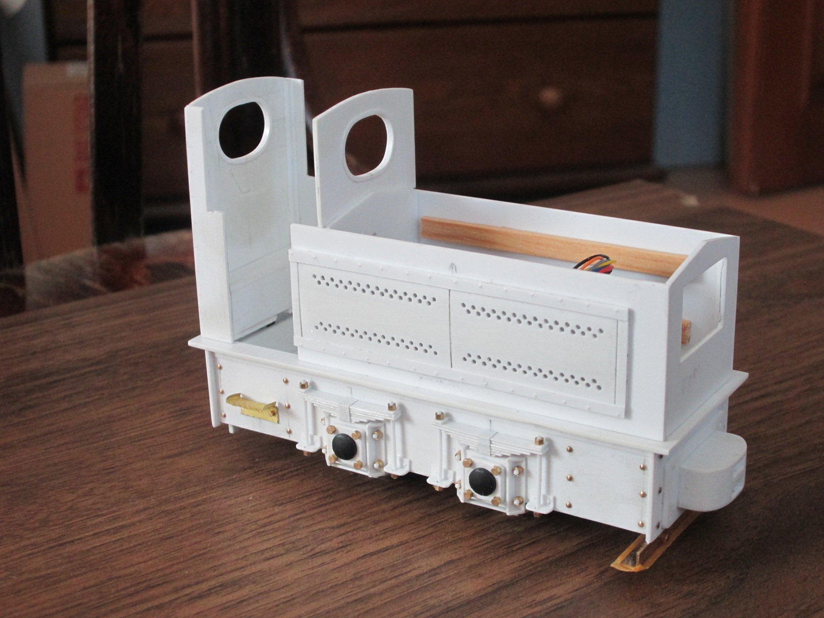

Zdravím,
využil som temer 40° vonkajšie teploty na posedenie pri mojej rozrobenej lokomotíve,
zatiaľ to vyzerá asi takto:
Je tam roboty ešte ako na kostole, dlho som sa hral s dolaďovadím Hallingovho
klasického vario-pohonu, asi ešte budem musieť prerobiť uchytenie ku podvozku,
ale s Locommanderom a Staco 4 to jazdí celkom dobre, pomerne ticho, takže
nejaký "loksound" bude asi potrebný.
jm
