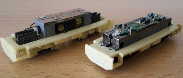

Ja som bol tiez sklamany z pojazdu od Hallinga.Preto som použil v T 47 aj v Rabe pojazd z N-kovej Roco V 200. Mam ju tiež pripravenú do M 21.Ale tento rok ju určite nezačnem robiť.
