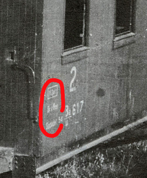

Příspěvekod nadkachna » čtv 26 úno, 2015 7:28 am
Chystám se počeštění německého vozu a s tím spojenou výrobu obtisků (velikost G). Bohužel se mi ale nedaří najít dostatečně kvalitní podklad, ze kterého by bylo možné vše překreslit. Nemáte někdo kvalitnější záběr, ideálně detail popisu vozu? Jedná se mi především o tu zakroužkovanou část. Nebo jestli jste to někdo schopen rozluštit... :)

Příspěvekod mlha » čtv 26 úno, 2015 9:53 am
Vidím dobře Sedadel 54?
Re: Ba/u ČSD
Příspěvekod nadkachna » čtv 26 úno, 2015 9:58 am
Taky mě to tak přijde. Teď ještě ten zbytek.

Příspěvekod TTmili » čtv 26 úno, 2015 11:10 am
No když to vezmu od vrchu tak v rámečku je vlastní váha vozu. Z fotky to moc dobře nevyplývá, nicméně Parostroj tvrdí, že vozy vážily 10 tun (v rámečku by tedy bylo 10,0t). Pod tím je brzdící váha vozu, tady Parostroj neporadil, ale z fotky jde vyluštit 8 tun což by i mohlo odpovídat (nápis Br. v. 8,0t). Pod tím už je rozluštěný počet sedadel, nicméně těch 54 trošku hapruje s tím co je na Parostroji, ale rozhodně bych věřil fotce v tomhle případě.

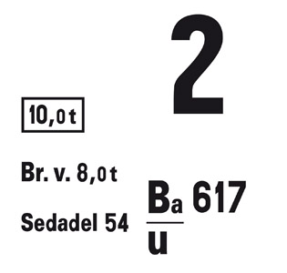

Příspěvekod nadkachna » čtv 26 úno, 2015 12:53 pm
Když to tahle píšeš, tak to tam také vidím :) Díky moc.

Příspěvekod Wels » pon 02 bře, 2015 9:30 pm
Kdyby jste náhodou chtěl dělat dva, tak Ba/u 618 měl popisy zcela jiné. Pokud budete potřebovat, napište, snad někde něco najdu.

Příspěvekod nadkachna » úte 03 bře, 2015 7:09 am
Chystám jen jeden, ale pokud tam byl rozdíl, možná by nebylo od věci to dohledat pro případné další badatele. A kdo ví, třeba se plácnu přes kapsu a budou nakonec dva :)
