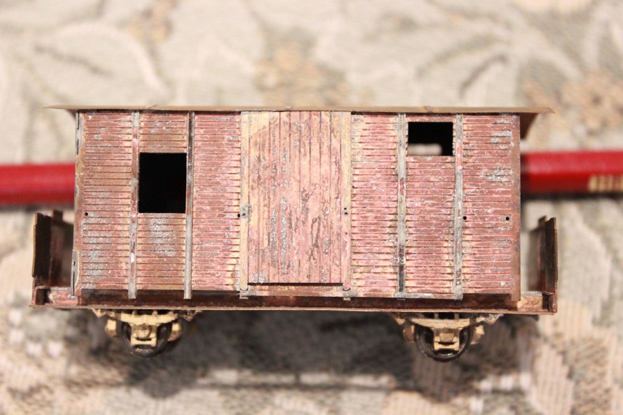

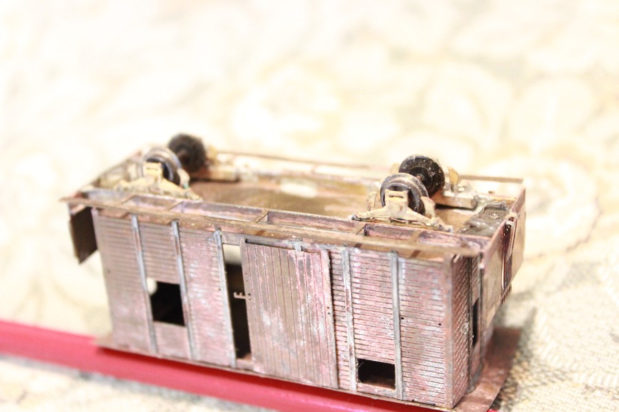

Před 10 lety jsem od Kubera koupil D/u 600, byl to můj první lept, nedokoncil jsem. Celkove hodne zjednodusene, nepovedlo se mi poradne ohnout podelniky ramu (to je imho nejtezsi cast stavby, nebyt vul, dam tam profil od Litomyskeho a k nemu pripajim stupacky, ktere tvori jeden dil s podélníkem). Stavba není usnadněna nějakými zámky či značkami, jak díly sesadit. Hezké jsou odlívané masky. Další lept od Kubera jsem si nekoupil. Před třemi lety jsem si na burze chtěl koupit sestavenou M21, nekoupil, přišlo mi to hrozně upatlané, křivé... sorry za nekvalitu fotek.

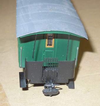

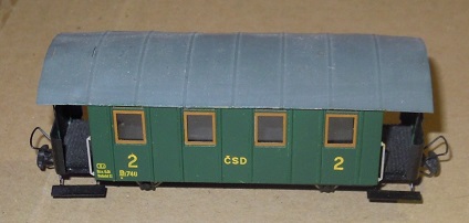

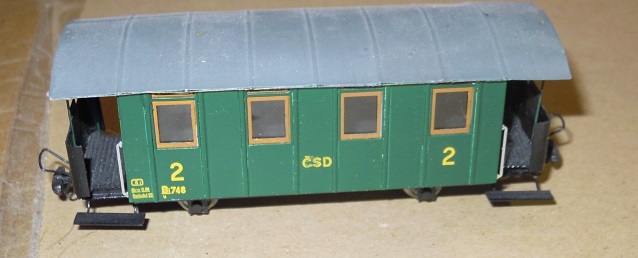

Tak jsem našvihal pár fotek. Včera se odmítaly přiložit. Kdysi jsem za ten vagón byl rád, dneska bych do něj za ty prachy asi nešel, nebo bych pečlivěji vybíral povedenější kus. Nelze ale popřít, že jde o bytelný výrobek, který už má něco za sebou.

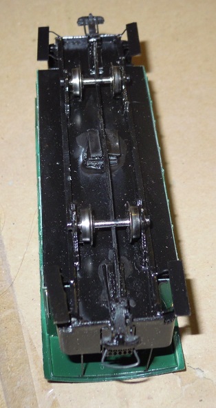

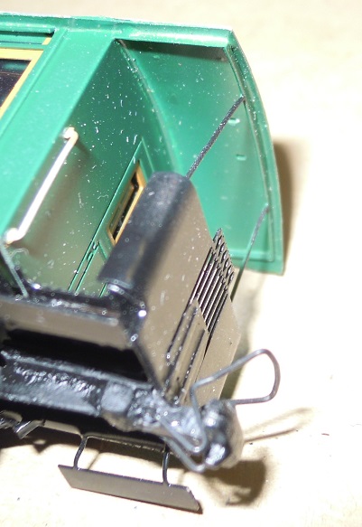

Nápisy jsou evidentně stříkané či malované přes šablonu. Vůz je dodávaný bez spřáhel a jakékoliv přípravy na jejich uchycení, takže jsem si tehdy pomohl, jak jsem uměl... Sloupky plošin nejsou uchycené k zábradlí, ani k podlaze, což je při běžné manipulaci problém...

Střelec: tak furt hloubám, jestli to je dobrý lept na učení se nebo ne, a furt nevím :) Ale spíš jo, kromě ohýbačky to chce ještě pájecí pastu, jinak je pájení "U" na bočnice docela peklo. A ty podélníky imho neohneš v surovém stavu ani v ohýbačce, chce je to pořádně narýhovat (prohloubit drážku pro ohyb, mně se to dobře dělá prvním zubem zubaté žiletky).
