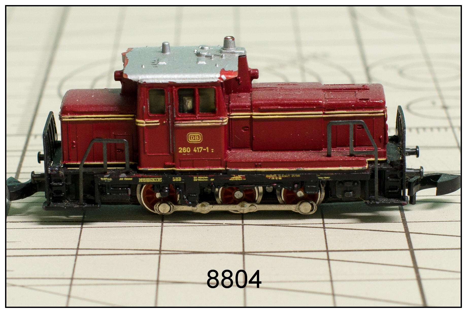

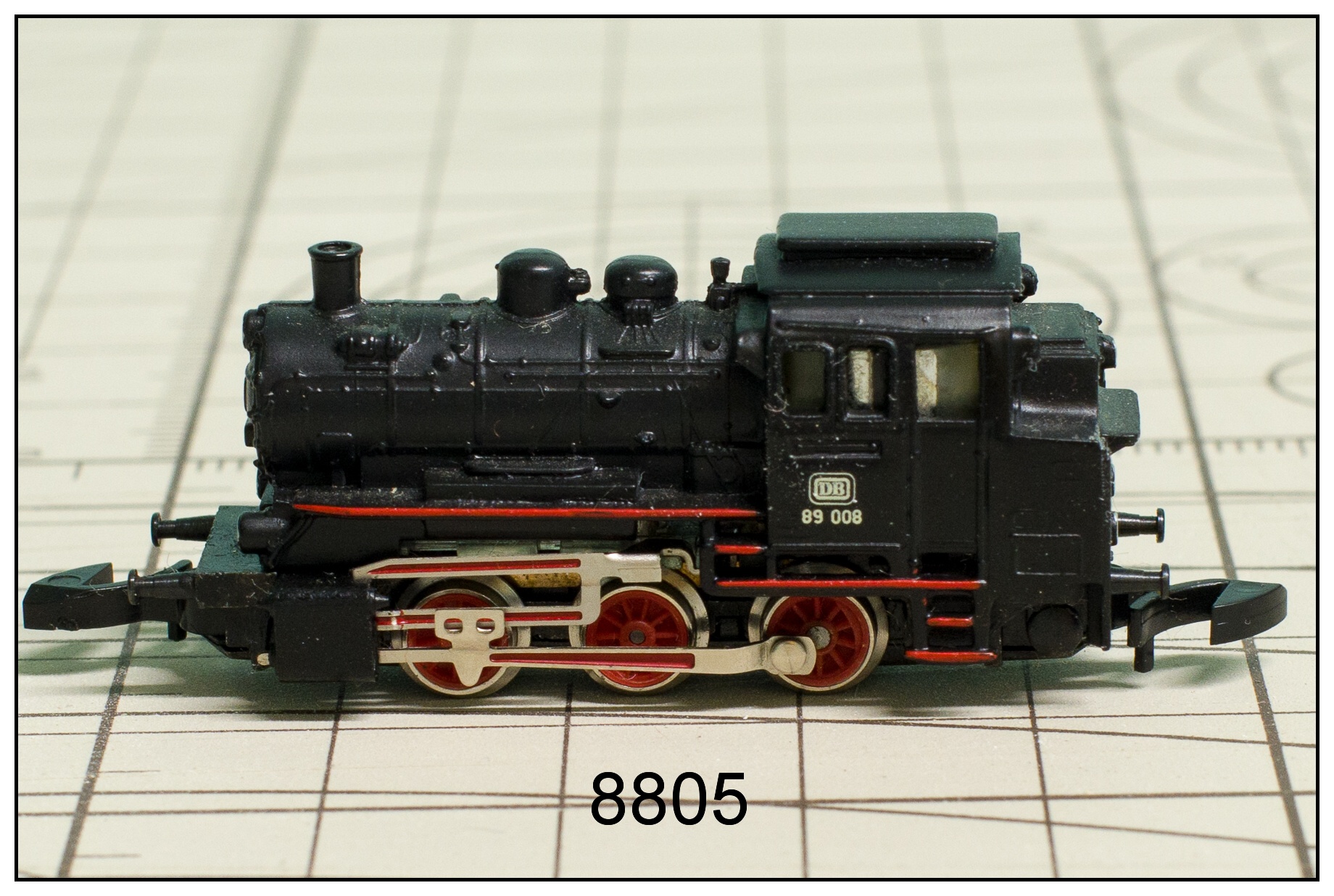

Dajú sa prosím digitalizovať nasledovné loko?

Obecná odpověď: ANO
detailní odpověď - při digitalizaci v Zetku je to pokaždé boj. Pokaždé je potřeba najít místo, kde se dá rozpojit sběrač a přívod no motoru, protože přívadní plíšky jsou většinou součástí podvozku.
Pak je problém, že kastle je většinou také závaží, takže musíš někde ubrousit místo pro dekodér a tím přijdeš o kousek hmotnosti.

Je potřeba opatrně sejmout kastli a podívat se jestli tam někde je kousek místa. A potom se podívat na trh s dekodéry. Před časem byly na trhu dekodéry DCX77z rakouské firmy CT elektronik, firma bohužel zanikla a nevím zda se výroby někdo ujmul nebo se našel jiný výrobce. Zkus na internetu hledat DCC micro decoder. Na výstavě letos v květnu v Pečkách bylo vystaveno kolejiště v Z-ku a jezdily na něm digitalizované vlaky. Majitele jsem se ptal a potvrdil, že lokomotivy jsou opravdu digitalizované.
Platí ovšem to co tady psal Jindra Fučík (fulda), může být problém s propojením mezi sběrači, dekodérem a motorem.
