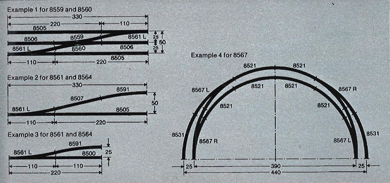

Ještě se, prosím, zeptám na osu kolejí. Kolik jsou od sebe osy kolejí ve vlakové stanici a na širé trati ve velikosti Z?

ateen píše:Ještě se, prosím, zeptám na osu kolejí. Kolik jsou od sebe osy kolejí ve vlakové stanici a na širé trati ve velikosti Z?
Podle norem NEM nebo v geometrii kolejiva Marklin?

Příspěvekod ateen » čtv 06 bře, 2025 6:15 pm
hank píše:
Normu NEM jsem už našel. Je to číslo NEM 112 a tam je vzdálenost ve stanici 21 mm a na širé trati 19 mm.
Tady je odkaz, kdyby někdo chtěl a měl zájem na to mrknout.
https://www.morop.eu/images/NEM_registe ... e_2024.pdf
Ale prosím i v geometrii kolejiva Märklin.

Příspěvekod marian_r » čtv 06 bře, 2025 8:13 pm
marian_r
Příspěvky: 591
Re: Kolejivo Z
Příspěvekod ateen » pát 07 bře, 2025 9:09 am
Díky moc
