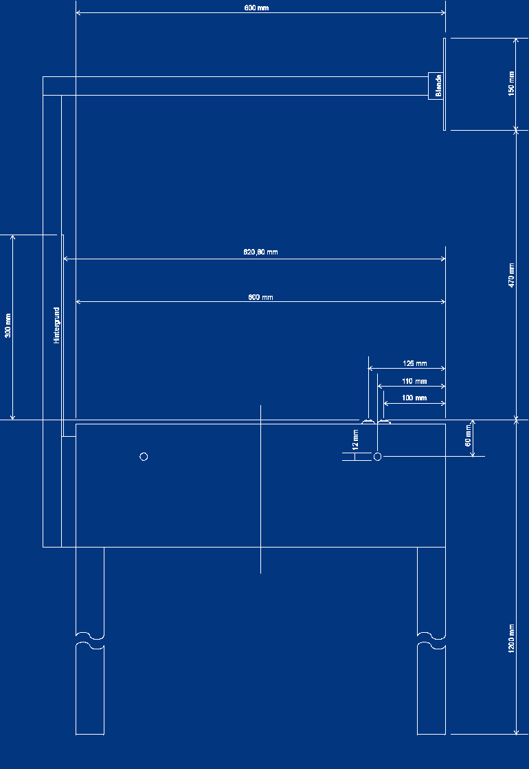

Modulová kolejiště Z jsem už viděl, ale to neznamená, že mají jednotné rozhraní. Klidně může mít každá skupina svoje. Přehled nejen profilů FREMO různých velikostí je tady http://www.modulbahner.de/numerisch/html/default.html, ale Z tam není. Tady je rozcestník po jednotlivých velikostech.

Je zde odkaz na odkazy co se týče této velikosti.Je třeba je trpělivě prohlédnout.Je tam i web kde nabízejí modulové rozhraní Z/1:220.Je pravda,že každá skupina může mít i své rozhraní,jak podotkl radeksindy.Ještě existuje web,kde jednotlivé moduly tvoří dioramata a lze tvořit layout.Obrovskou výhodou že rozhraní je jednotné a jedno zda váš modul končí v rovině nebo na svahu a dokonce nezáleží jaké máte roční období.

Jedno z různých rozhraní od klubu Z-Stammtisch RHEIN-Ruhr.

N echápu,proč je kolej u kraje a proč je to širší jak ty přerotlé ředkvičky H0,ale budiž .D

Jsou i 400mm, ale taky mají kolej mimo osu čela.

Kdo hledá ten najde,akorát jsem ztratil půl dne :oops: Kliknout na "Modulnorm".Ale vypadá to jen na dvojkolejné rozhraní.

Já teda taky děkuju,ikdyž furt nechápu,proč dělat na modulech kolej mimo osu čela...

Našel jsem moduly a čela které byli i při šířce 400mm obousměrná, možná proto jsou mimo osu.

Kolej mimo osu modulu může být ze dvou důvodů. Buď se jedná o moduly ve speciálním prostředí (např. přístav), kde průběžná kolej je při jednom kraji a na druhou stranu se rozbíhají do nákladišť a skladů. Druhý důvod jsou výstavní moduly, kde je potřeba přinést vlak blíže divákovi a vzadu je kulisa (na vloženém obrázku je přímo uvedena - něm. der hintergrund). U běžných provozních modulů je lepší je mít uprostřed.
