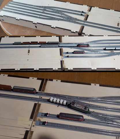

zde je čerstvý (letošní) tuzemský pokus o Zetkovou modulovku.
Nebo když tak alespoň pokus o segmentovku či vlastní (privátní, domácí) modulovku...
(nevím, nechci soudit, nestudoval jsem podmínky pro event. "normované" Z-moduly)
Vypadá to funkčně a zdá se to býti spolehlivé.
Štíhlé výhybky mají něco do sebe nejen z estetického hlediska.
Výzkumníkem, pokusníkem a zhotovitelem je 'širokospektrální' železničně-modelářský nadšenec p. Dalecký ze SŽD.
Stavba modulovky na Zetko
https://www.youtube.com/watch?v=uRLUM8AqTvE

Ani tomu není půl roku, co jsme s kamarádem Petrem začali zvažovat a plánovat modulovku v Zetku a už vznikají první moduly.

Příspěvekod Matys » ned 26 říj, 2025 7:16 am
Vypadá to velmi zajímavě
Moduly jsou řešeny v rámci standardů T-Trak-Z nebo je použito jiné rozhraní a metodika?

Příspěvekod train » pon 27 říj, 2025 3:56 pm
Matys píše:Vypadá to velmi zajímavě
Moduly mají rozhraní dle standardu T-Trak Z, ale pro elektrické propojení jsou použity cynch konektory. Kolejiště sestavené z 8 modulů bude k vidění na výstavě v Benešově 1.5.-3.5.2026

Příspěvekod Matys » úte 28 říj, 2025 11:15 am
Super :wink:
Cinch je v našich podmínkách asi nejlepší (nejmíň problematickou) náhradou za Anderson konektory :D

Příspěvekod HonzaM » úte 28 říj, 2025 10:19 pm
Myslím, že pro elektrické propojení mezi moduly je pro jednodušší a spolehlivé propojení použít osvědčený způsob FREMO / Zababov s propojením elektroniky prostřednictvím LocoNetu a pro spojení trakce mezi moduly banánky.

Příspěvekod Matys » stř 29 říj, 2025 6:46 pm
no, možná mě zkušenější opraví, ale pokud to vztáhnu na standard T-TRAK Z, tak je čistě v analogu, vodivé spojení modulů je řešeno v rámci použitého kolejiva s podložím (ať už Rokuhan či jiného), takže pokud není uvažováno o dalších spotřebičích na jednotlivých modulech tak stačí v rámci smyčky připojit jeden červený a jeden žlutý cinch pro vnější a vnitřní kolej a je hotovo. Přijde mi to jako zcela vyhovující a elegantní řešení. Ostatně i ta případná paralelní bílá linka pro napájení ostatních spotřebičů (světýlek a pod.) je za mě takto zcela v pohodě
