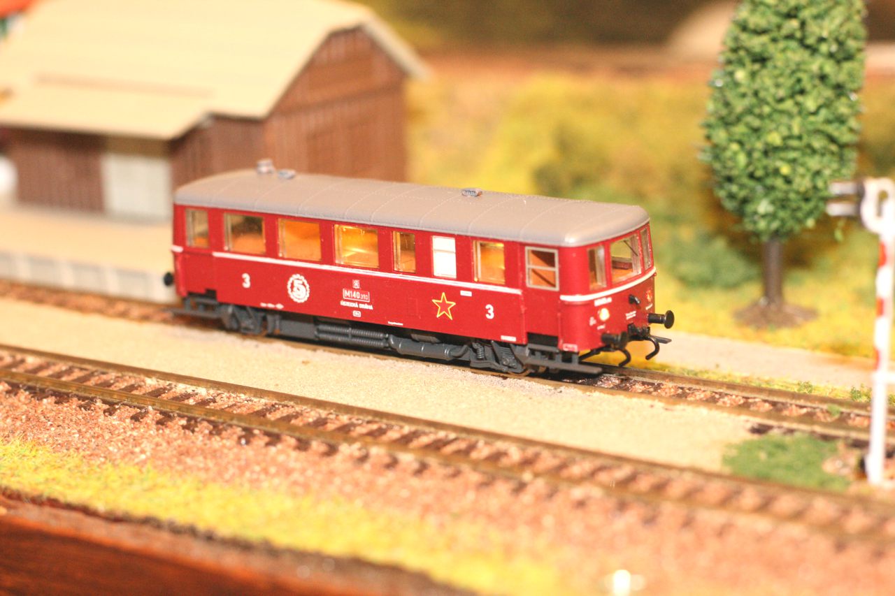

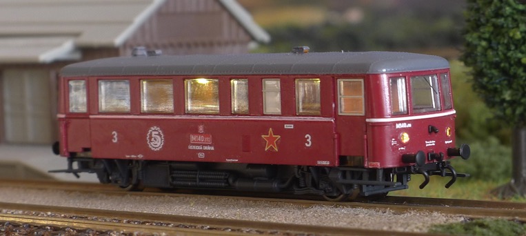

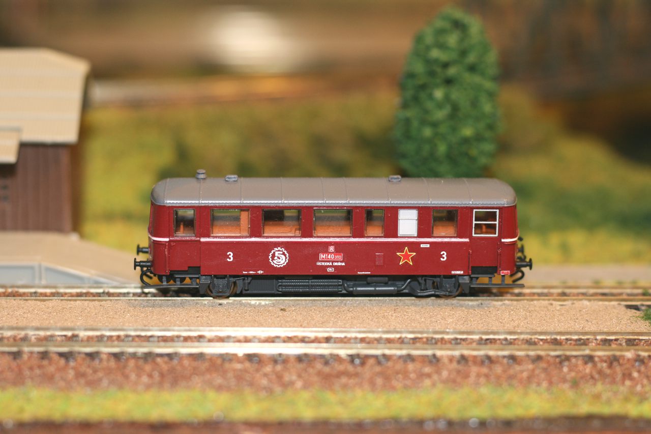

Příspěvekod HonzaM » ned 27 pro, 2015 4:45 pm
Na bázi modelu VT135 od firmy KRES jsem postavil model motorového vozu M140.3 ("Manka") ve velikosti N. Pojezd je velmi zdařilý, jedna náprava je naklápěcí, což přispívá k dobrému styku obou náprav s kolejnicemi. Prostor pro cestující je průhledný a je osvětlený, což je velikosti N spíš rarita. Model má vestavěnou patici pro dekodér NEM 651. Průhledná jsou i obě pracoviště strojvedoucího.
Model by bylo možné na zakázku vyrobit ve více kusech.

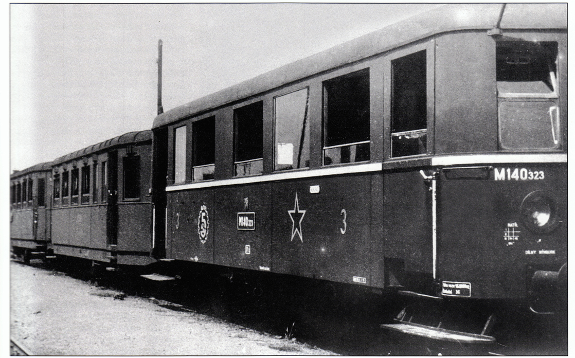

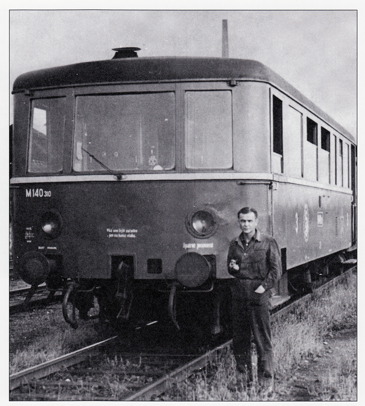

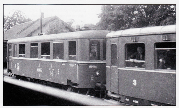

Příspěvekod HonzaM » čtv 31 pro, 2015 9:15 am
Pro definitivní úpravu modelu z dílů dodaných výrobcem bych uvítal obrázky, máte-li nebo vite o dalších snímcích skutečného vozu kromě těch, které zde přikládám. Předem děkuji. Nemám zájem o obrázky modelů v H0 ani TT!
Děkuji předem.
