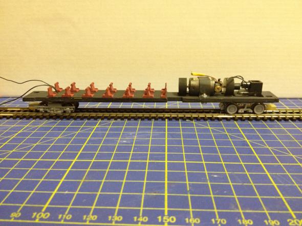

Zdravim
vedel by mi prosim niekto poradit z akého fabrického modelu, idealne z produkcie Tilligu by sa dal pouzit hnany podvozok pre M262 v TT? Chcel by som pojazd podobnej konstrukcie ako mam pre M286. Ak som dobre pocital, podvozok by mal mat vzialenost medzi napravami 27,08 mm, teda povedzme 27 mm.
dakujem
