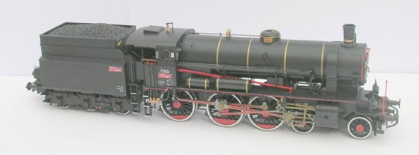

Příspěvekod Tempotaxi » pát 04 bře, 2016 6:51 pm
Přepsání strojů podle přání. Vše je děláno na inkoustové tiskárně.
Tempotaxi
Příspěvky: 5450
Bydliště: Kladno
Re: Potisk
Příspěvekod Petr Zatrepalek » sob 05 bře, 2016 12:53 pm
Kolego, bohužel jste mne nepřesvědčil. Ty čtverce a obdélníky tam vidět je, a to bohužel i z fotky v takto malém rozlišení /nejlépe je to vidět na té spodní mašině... Mimochodem, ty nakřivo udělané tabulky a popisky mají nějakou oporu v podkladové dokumentaci, nebo se jen nepovedlo usazení dekálu? Pokud to druhé, stačí přece ještě před zaschnutím obtisk trochu zkorigovat pomocí zvlhčeného plochého štětečku...

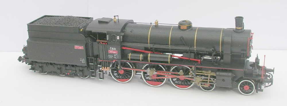

Příspěvekod A2C » sob 05 bře, 2016 1:41 pm
Mňa by skôr zaujímalo z čoho ste robil tú 363.0 :)
Příspěvky: 1747
Re: Potisk
Příspěvekod Tempotaxi » sob 05 bře, 2016 5:17 pm
A2C píše:Mňa by skôr zaujímalo z čoho ste robil tú 363.0 :)
Zdroj: http://www.okvlacky.cz/produkt/muzealniparnilokomotiva03002szdigizvuk-12116.html
Lokomotiva je přepsána podle přání modeláře.
