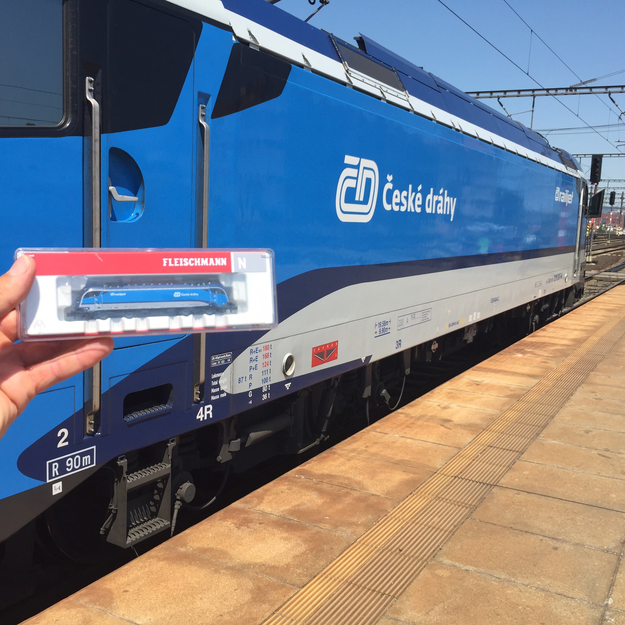

Dnes jsem si vyzvedl model lokomotivy Taurus RailJet ČD od firmy Fleischmann a zároveň jsem si na nádraží vyfotografoval reálnou lokomotivu. Tam kde má model světle šedou, přibližně odpovídající RAL 7035, má lokomotiva v reálu barvu podstatně světlejší, prakticky bílou. Zajímal by mne kontakt na někoho, kdo má na starosti barevné úpravy přímo u ČD.

V příloze je obrázek z nějž je zřejmé, že barva spodní části neodpovídá reálu. Teď by bylo zajímavé zjistit, jak opravdu má vypadat ta barva RAL 7035. Pomůže někdo?

Ral 7035 je současná nejpoužívanější barva v průmyslu. Tento povrch má většina rozvaděčů, plechových i plastových rozvodných krabic a je to hlavní nátěr většiny strojů jako jsou vrtačky, soustruhy, frézy, mnohdy v kombinaci s jinými odstíny tmavě šedých, ale ta 7035 tam bývá většinová.
Stačí se mrknout na jakýkoliv novodobý rozvaděč, nebo plechová dvířka od třeba plynoměru, většinou bude mít tuto barvu. Starší předchůdce tohoto většinově používaného odstínu byl tuším RAL 7032 (číslem si nejsem jistý). Byla to tatáž barva s mírným nádechem do hněda. Tak je třeba si to nesplést.
Edit: co se týká zfocení modelu s reálem, RAL 7035 je na reálné mašině, ne na modelu.

S tou výhradou, že odstíny jsou zkreslené hned dvakrát, foťákem a PC monitorem. Proto je budeme vidět každý jinak. (Různá mírná narušení subjektivního barevného vnímání, o kterých řada z nás ani nemusí vědět, teď neberu v úvahu.) Já jsem si to porovnal se dvěma škálami, na které jsem odkazoval v minulém příspěvku. Výsledkem je, že takhle kategorický závěr bych si asi netroufl vyslovit.

hank píše:....S tou výhradou, že odstíny jsou zkreslené hned dvakrát, foťákem a PC monitorem.......
To není výhrada, ale dnes už doufám samozřejmost, se kterou předpokládám počítají všichni.
Jinak ta barva vypadá jinak prášková na plechu, jinak probarvená ve hmotě na plastovém výrobku, jinak stříkaná na ten či onen povrch, jinak vypadá na slunci, jinak pod zářivkou.......Tak bych mohl popsat celou stránku.
hank píše:....Výsledkem je, že takhle kategorický závěr bych si asi netroufl vyslovit.......
Takhle kategorický závěr si na základě toho obrázku vyslovit troufnu. Nějakou dobu jsem profesně s tímto odstínem pracoval. Používal jsem dvousložkové epoxidy, syntetiky i autospreje. V různých hrubostech, odstínech lesků, venkovní i vnitřní. Stříkal jsem ji, válečkoval i štětcoval. Prošlo mi rukama bezpočet plastových výrobků v této barvě. Měl jsem možnost je porovnávat v různých světlech. Procházel jsem katalogy s objednávanými výrobky, tištěné i na počítači, kde byly tyto odstíny.
Doufám, že se diskuze nezvrhne v nutnost každé své tvrzení pracně dokazovat jenom proto, že..........ale radši nic. (teď měl následovat smajlík s vypláznutým jazykem)

Pokud správně chápu, je tedy ta šedá na modelu příliš tmavá.

Ano.

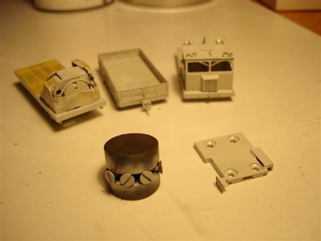

Jen tak z legrace. MUVka v nástřiku RAL 7035, dvousložkový polyuretan průmyslový mix hladký ve stupni lesku č.50 ze sedmdesáti možných. Vyfoceno v blbém světle, blbým foťákem a navíc mnou.
Komu se chce odvozovat zkreslení, tak podložka je bílý komatex s neodtrženým ochranným igelitem.
DSC01237 (Small).JPG (31.87 KiB) Zobrazeno 10945 krát
PS: Ta epoxidovka výtečně drží na mosazi. A na ní zase jiné barvy, tak to používám jako základovku na lepty. Barva mi zbyla, tak se mi to nechce vyhazovat.

Samozřejmě že ne... Já jsem jen reagoval na dotaz, jak se dá objektivně definovat odstín, a jiná objektivní definice než přes barevné souřadnice mě nenapadá. Nemám sice praktické zkušenosti natěračsko-lakýrnické, zato jsem měl jeden čas jako dodavatel papíru (včetně barevných specialit) dost co dělat s polygrafií a branže tiskařů i počítačových grafiků zrovna tohle - tj. definice barevných odstínů - mají dost dobře zmáknuté.
Jinak souhlasím s tím, že ten světlejší odstín se zdá být k definici blíž. Ale že to je zrovna on, ten jediný správný, to si podle té jediné fotky opravdu netroufnu z fleku říct. Navíc se ty světle šedé části najbrtích nátěrů, vtipně umístěné do spodních částí vozidlových skříní, s prominutím zaserou provozní špínou jako první a pak už - pokud člověk nevidí mašinu zrovna po dílnách - není poznat skoro nic.
