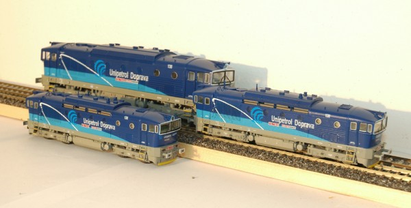

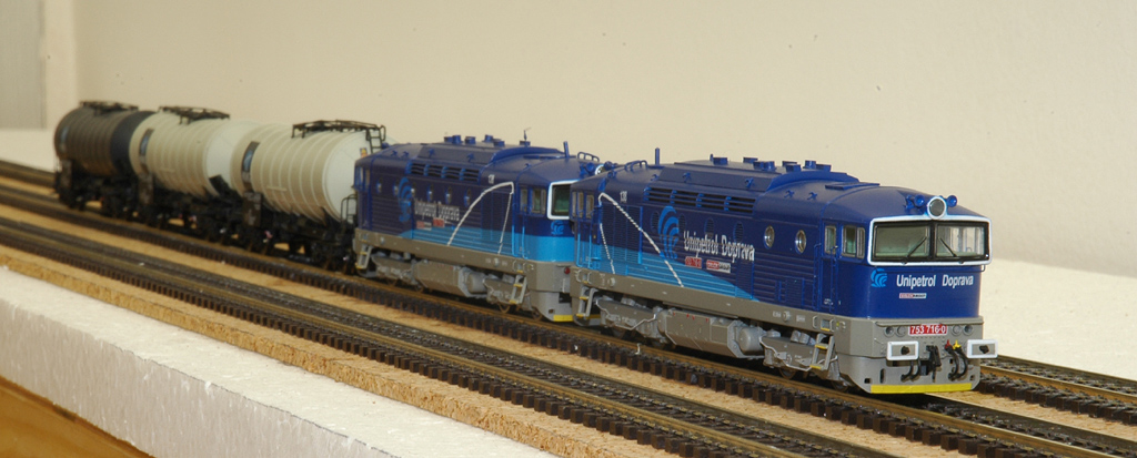

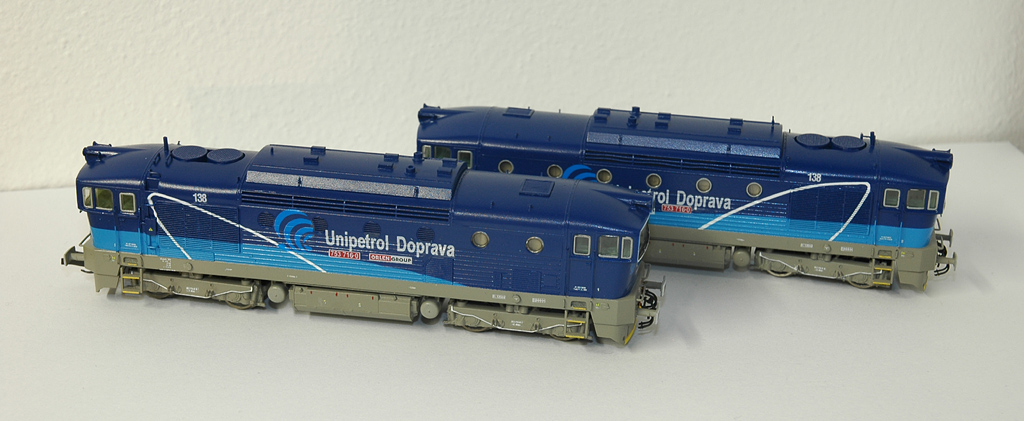

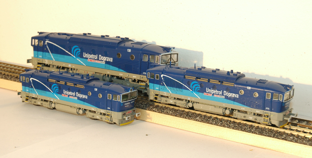

Příspěvekod Zejmi » stř 31 srp, 2016 12:23 pm
Ale pár fotek by se našlo. Už jsou sice starší, ale snad potěší. Více na mém webu, odkaz v patičce.
H0 je Rivarossi a TT jsou předělaní Roco. Kuehn moc dobře použít nejde, kvůli světlovodům, takže jediný vhodný na přestavbu je ten od Roca.
