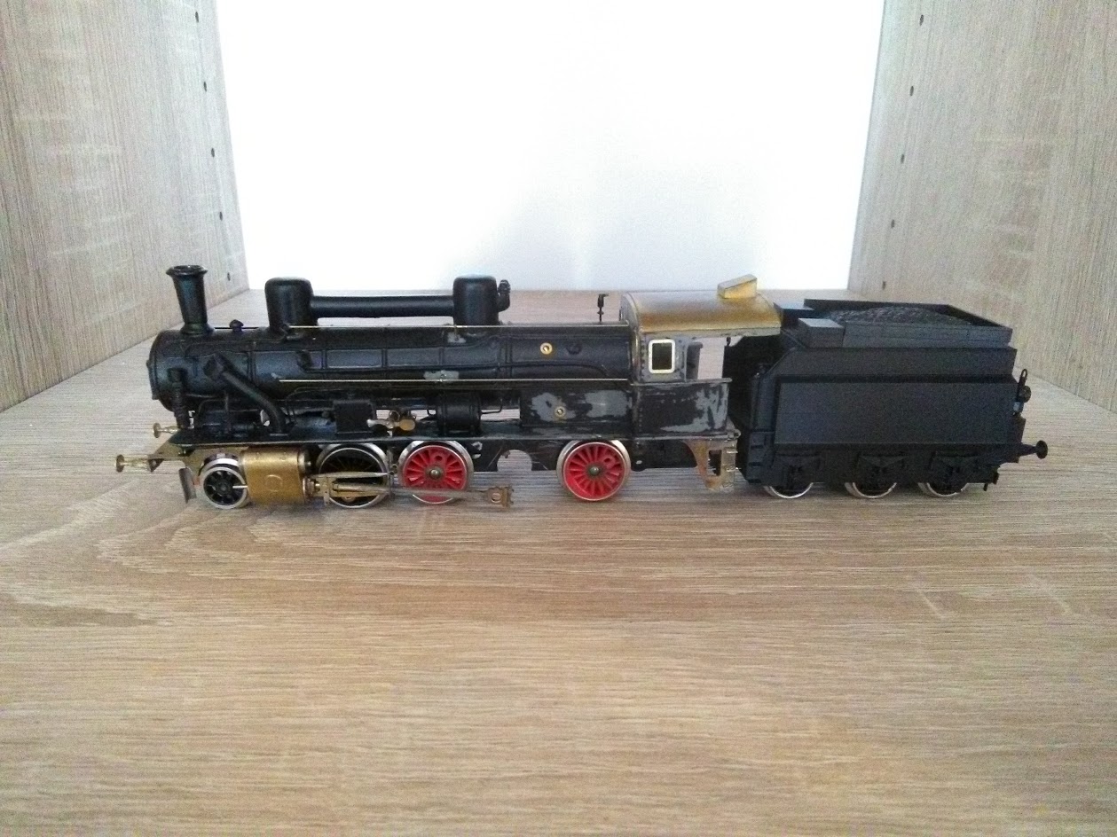

Tak tendr je doma. Vyzkoušel jsem ho, a jezdí pěkně. Takže ty dvě varianty převodovek odkládám do šuplíku, a začnu mašinu samotnou stavět jako maketu. To už by mělo jít výrazně líp. K tendru - porovnával jsem došlý tendr s fotkami 516.0 a zatím jsem si všiml jen rozdílu v ložiskových domcích, lamp a nástavby na uhlí. Domky tam asi zůstanou, s tím nehnu. Taky mě příjemně překvapilo, že výškově to jde na stávajícího čtyřkoláka dobře napasovat, sedí úroveň podlahy i hrana bočního oplechování. Schůdky už mám na mašině výškově jinak, to už bych chtěl moc.. Až bude čas, dám sem nějaké foto.
Mára

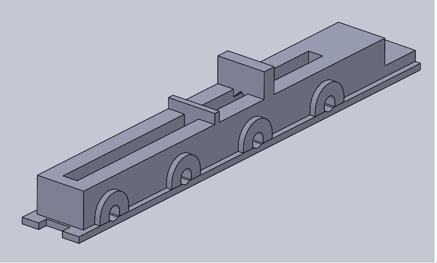

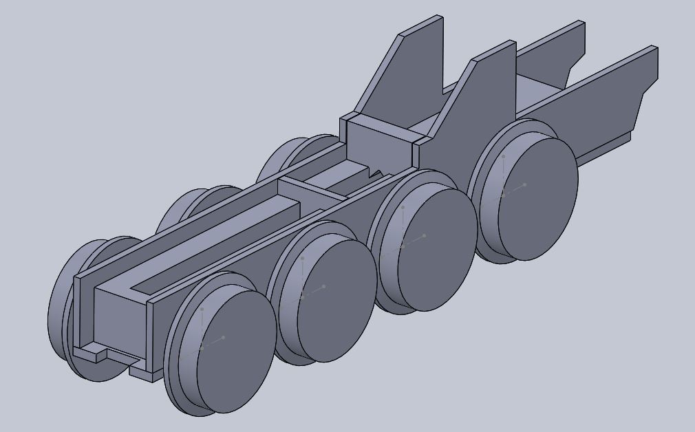

Po delší odstávce jsem si čtyřkoláka pořádně prohlédnul a zjistil jsem, že dvojkolí nemají osy uložené rovnoběžně. Nový rám z 3D tisku.

Příspěvekod Mára » čtv 19 zář, 2019 7:54 pm
Foto sesazení s tendrem..
