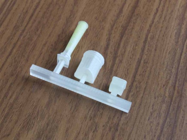

Jednou z dostupných cest je 3D tisk, ten se na takové věci hodí. Nakreslit si komín v nějaké 3D programu a pak nechat vytisknout. Tady je jeden z pokusů.

U 3D tisku je třeba si dát pozor na druh použitého plastu. Ten nejběžnější u levných tiskáren je na biobázi (kukuřičná biomasa) - kyselina polymléčná.
V přírodě se rozloží během několika měsíců, ve stabilních podmínkách interieru prý začne po několika letech chřadnout a křehnout.
Když už strávím stovky hodin stavbou modelu, nerad bych, aby se mi po 5ti letech začal rozpadat.
greenery
Příspěvky: 1058
Re: Odliatky komínov k loko.
Příspěvekod radeksindy » čtv 04 pro, 2014 10:43 am
Právě s ohledem na materiál, ale i na kvalitu tisku volím násedující postup. Kreslím jenom takové detaily, které při vyhlazování vytištěného předmětu nezničí. Třeba u komínu jsem vynechal nýty a šrouby, místo nich jsou malé dírky. Když mi to dorazilo, tak jsem vzal jemné smirky, lešticí kotoučky, surf a začal jsem vyhlazovat povrch. Pak navrtám dírky, většinou vrtáček 0,25mm a vložím nýty, šrouby, případně další detaily. Výsledek dám zaformovat a odlít, u jednoduších předmětů si to odliji doma sám.
