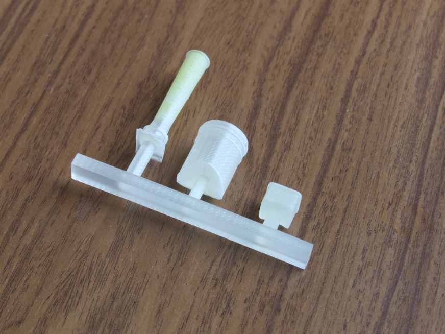

Jednou z dostupných cest je 3D tisk, ten se na takové věci hodí. Nakreslit si komín v nějaké 3D programu a pak nechat vytisknout. Tady je jeden z pokusů.

Právě s ohledem na materiál, ale i na kvalitu tisku volím násedující postup. Kreslím jenom takové detaily, které při vyhlazování vytištěného předmětu nezničí. Třeba u komínu jsem vynechal nýty a šrouby, místo nich jsou malé dírky. Když mi to dorazilo, tak jsem vzal jemné smirky, lešticí kotoučky, surf a začal jsem vyhlazovat povrch. Pak navrtám dírky, většinou vrtáček 0,25mm a vložím nýty, šrouby, případně další detaily. Výsledek dám zaformovat a odlít, u jednoduších předmětů si to odliji doma sám.
