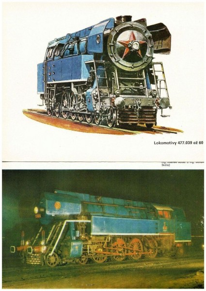

Doplňuji svůj předchozí příspěvek.
1 - 477.039 až 60 / Atlas lokomotiv let 1945 - 1958 / Ing.Jindřich Bek / NADAS /
2 - 477.047 v depu Česká Lípa / Ing.Bohumil Skála / viz zdroj v předchozím příspěvku /
Poznámka:
Nedej se zmást tou bílou barvou na střeše budky. Mělo by jít o sněhový poprašek.

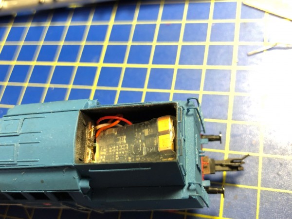

Ferys, dakujem za pochvalu ! Dps asi nepripada do uvahu, nieje na to miesto, ale ani nieje potrebna, vsetko zaobstara dekoder. Mne sa podarilo do tendra umiestnit repro a zvukovy dekoder MX648 spolu s malou dostickou s dvoma smd odpormi na osvetlenie. Cele to je nasledne prekryte imitaciou uhlia

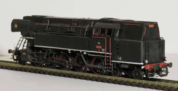

DK modelv TT

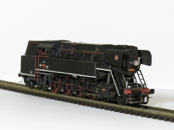

477 040 depo Česká Lípa

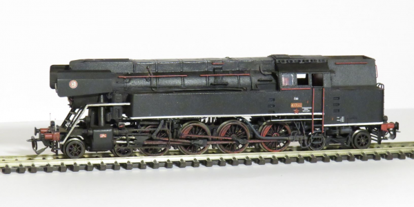

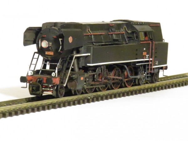

Příspěvekod michael » čtv 16 led, 2020 11:18 pm
michael
Příspěvky: 9
Registrován: pát 10 led, 2020 8:36 am
Re: 477 Papoušek
Příspěvekod blekk1 » pát 17 led, 2020 9:20 pm
Tak toto je bomba! Krasna praca. Dufam ze sa zo svojou 477.039 aspon priblizim
