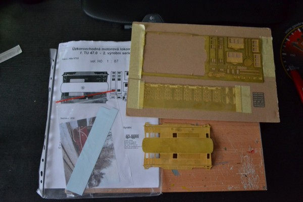

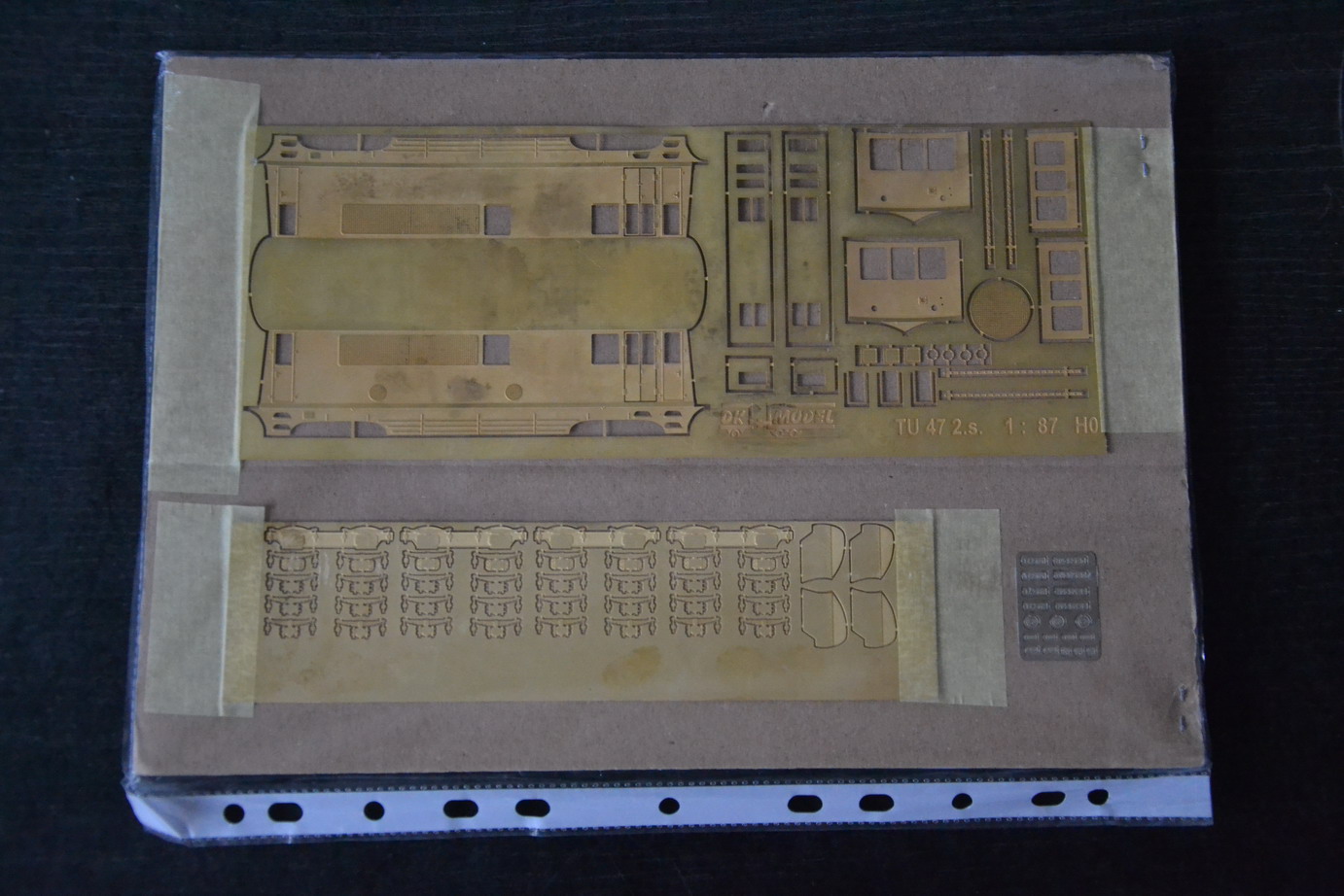

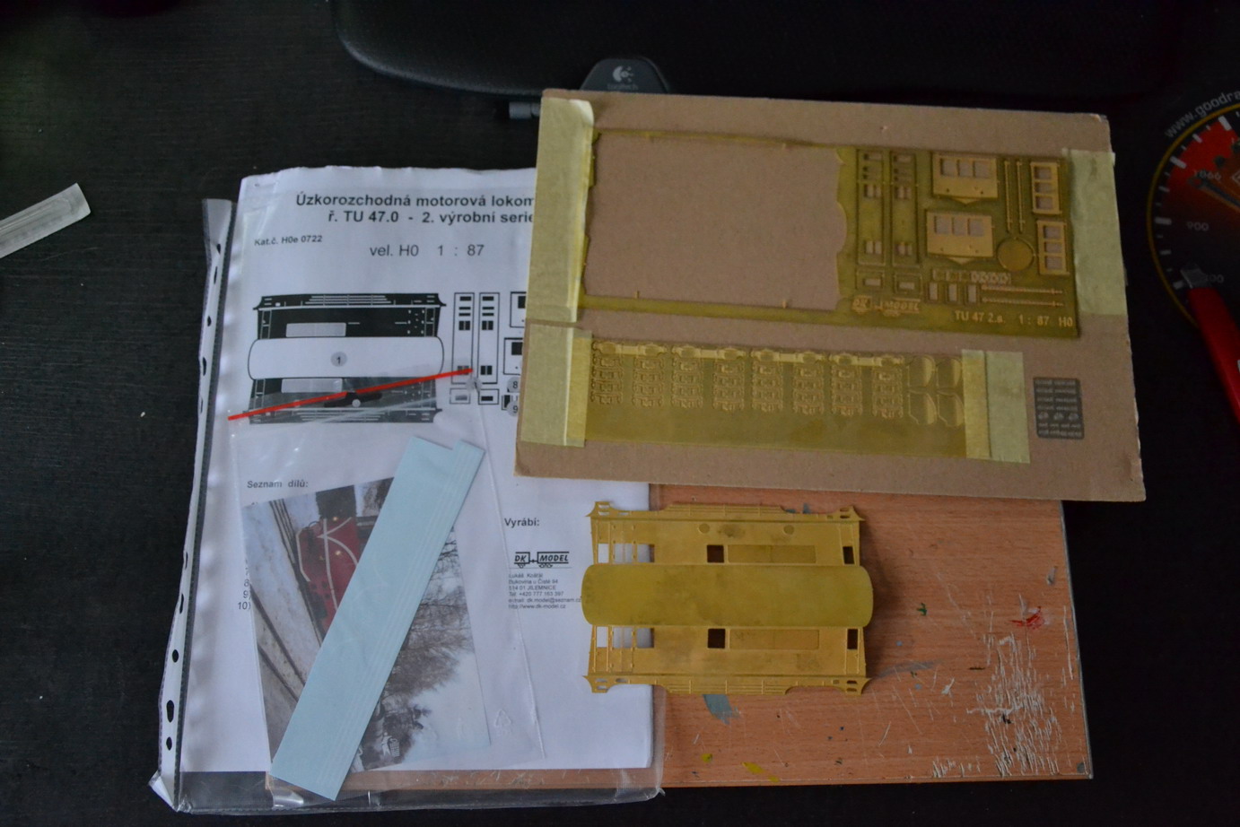

Pekný deň všetkým, dnes mi dorazil od pána Ševčíka lept Tu47 2 serie a tak sa teda budem púšťať do stavby svojho prvého leptu (všetky predošlé som si nechával robiť)
snáď som si nevybral zle.
lept je jeden z skorších takže nemá strechu ktorú som si už objednal u DK-modelu takže myslím že to bude komplet.
prikladám fotografie balenia, mám z toho veľkú radosť :D
Neodolal som sa vybral som si diel s karosériou nakoľko sa mi zdal byť jemne prehnutý (asi je to vlastnosť leptov) trocha som ho celý nahrial a snažil vyrovnať čo mi nešlo ako by som si predstavoval, bol stále napružený, tak som ho v miestach vyznačených na ohnutie mierne ohol a teraz sú diely už rovné.

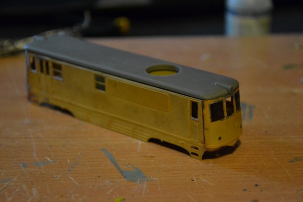

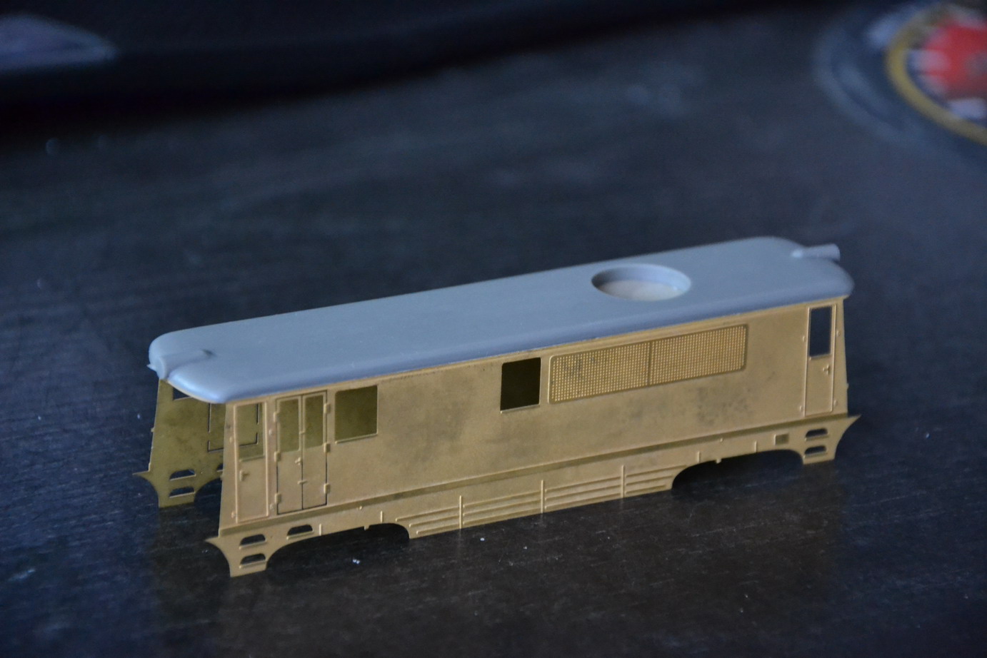

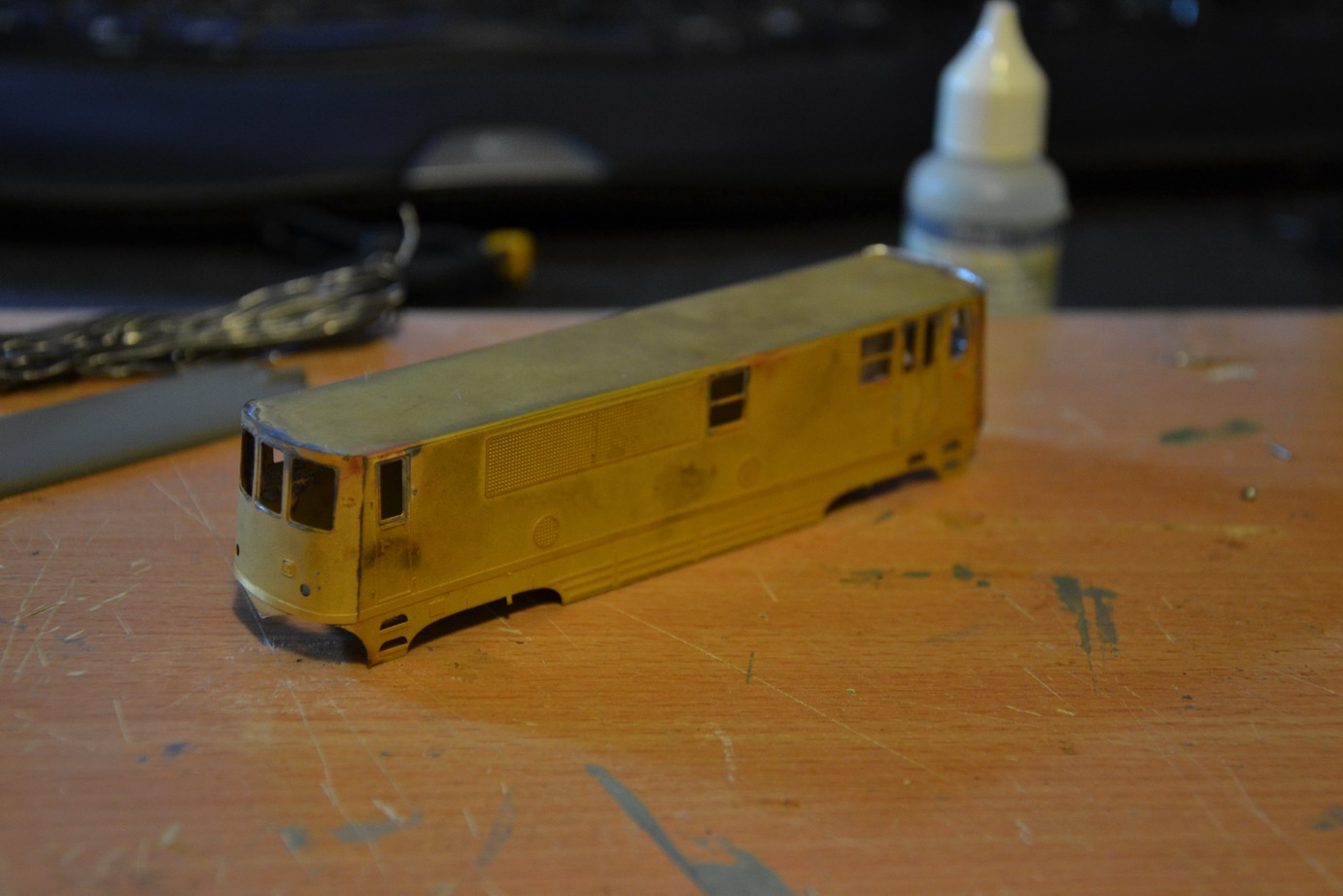

Tak som sa dnes konečne dostal k stavbe
trocha sa podelím o postup a názor na stavbu.
Čo sa týka karosérie ktorá sa len zohne je pekne tuhá, a miesta ohybu aj keď sú naznačené nie je jednoduché prehnúť, ideálne na to by bola ohýbačka ktorú ale nevlastním, nevadí, kliešte s dlhými čeľusťami to zvládli :) všeobecne každý diel ktorý som vyrezal z leptu bol prehnutý presne opačne ako by som potreboval už na začiatku, neviem či to je technológiou výroby alebo vekom leptu (mám jeden z prvých po konzultácii s DKmodelom)
Čo sa týka čiel, ohýbajú sa dobre, veľká škoda, že nie je pribalená aj šablóna do akého tvaru ich ohnúť.
avšak podľa obrázkov sa dalo riadiť a ja som z výsledkom spokojný, videl som veľa modelov Tu47 ktoré mali priveľmi ploché čelá na môj vkus, bohužiaľ som musel trocha z karosérie aj čiel brúsiť, neviem či som lokomotívu naohýbal chybne (šírka má 27mm), jednoducho som musel spraviť zárezy pre čelá, ktoré mierne presahovali, tak som ich obrúsil cca o 0,5mm. Teraz už sedia
Rámy okien sa bezproblémov dajú naletovať škoda že nie sú akési pomocné držiačiky, diery, či vymedzovacie kolíky, aby sme mali rámy hneď presne v centre čela, rovnako by som toto chcel poznamenať aj pri bočných oknách a ich rámoch.
vždy som jeden kus z každého musel pracne odletovávať a znova rovnať, pri druhom čele to bolo najhoršie asi 5x som sa o to pokúšal kým sa mi zdal výsledok vporiadku, na boku len 3x
sranda je že keď som to robil prvý raz vždy sa mi ten diel poradil naprvý pokus :lol:
Zatiaľ som sa zastavil na pluhoch ktoré sa snažím vytvarovať aby pasovali toto je miesto ktoré ma na stavebnici sklamalo. Akosi neviem trafiť tvar ktorý by sedel podľa mojich predstáv.
Stavebnica sa mi veľmi páči až na miesta kedy sa človek zasekne a nevie sa trafiť do správneho tvaru.
Súčasne by som stavebnici vytkol absenciu plánika keď to vedia spraviť tu, tak rovnaký by som privítal aj pre ostatné leptané stavebnice
Jednoducho niektoré diely až po zadívaní sa na iné hotové lepty mi dochádza čo kde má prísť
Tak zatiaľ môj postreh a pár fotografií

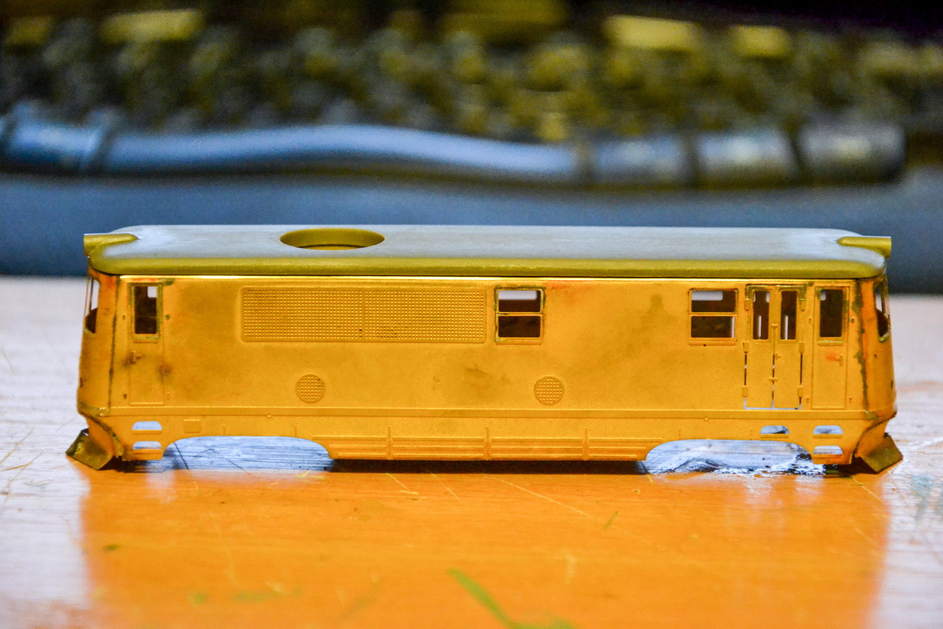

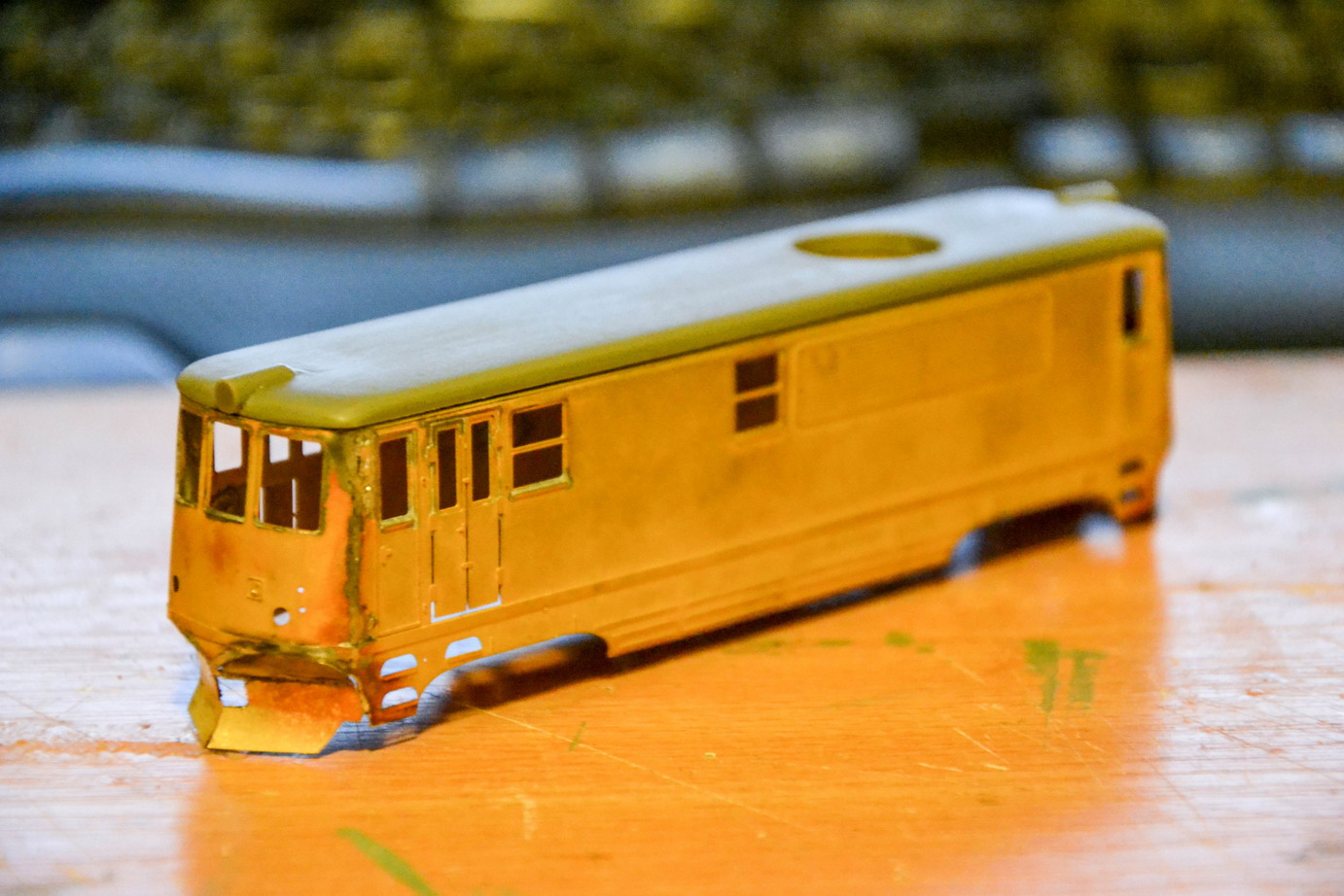

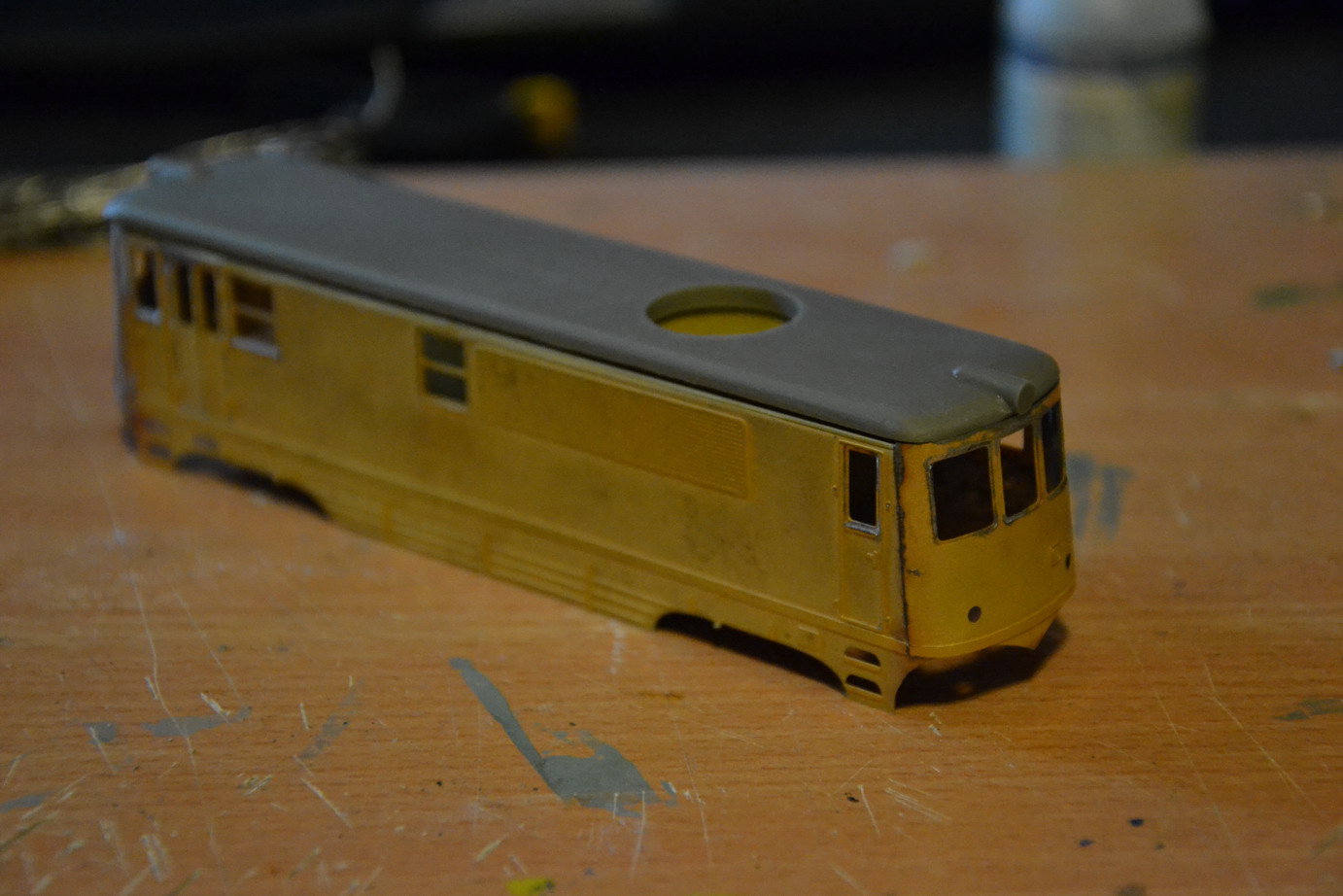

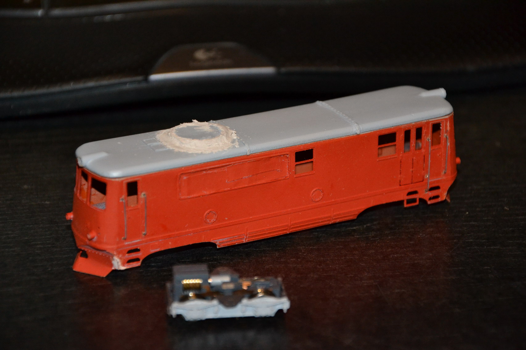

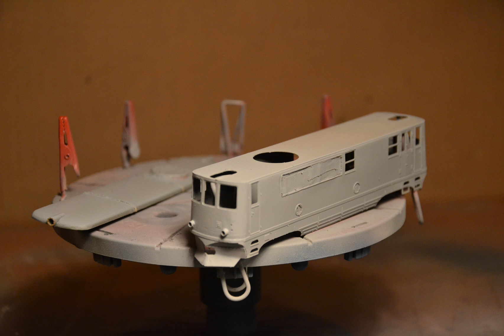

Příspěvekod A2C » pon 16 čer, 2014 1:23 pm

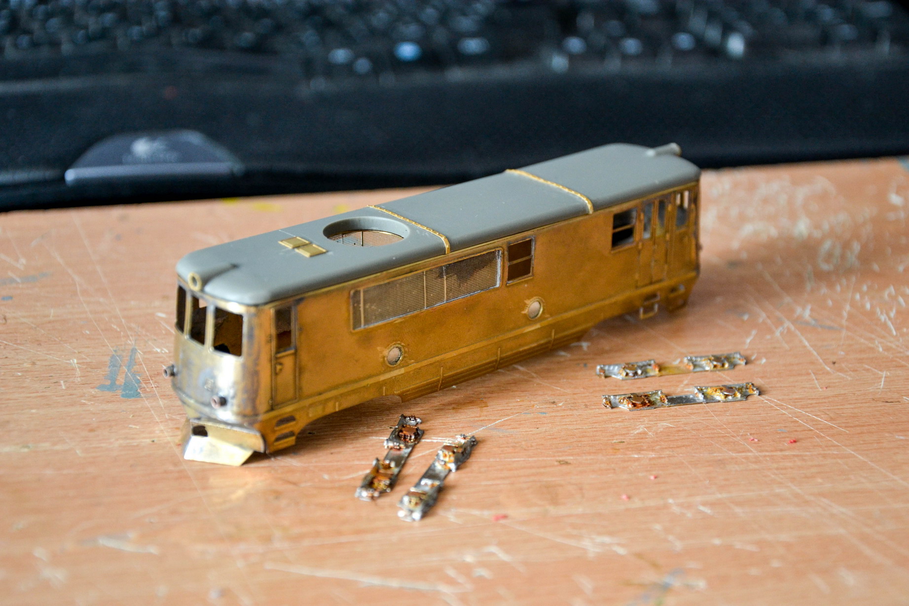

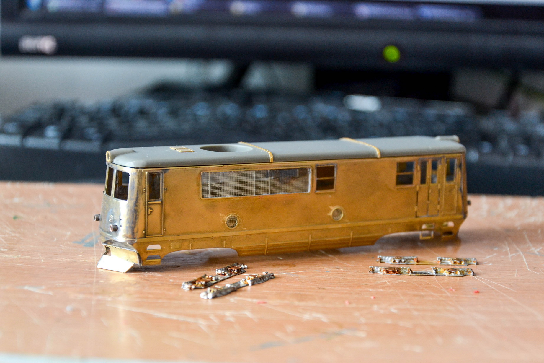

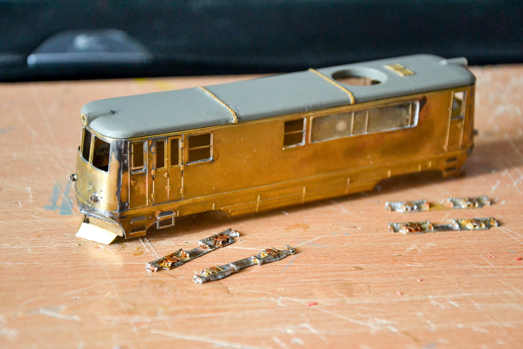

Ako som sľúbil pridávam fotky :)
k leptu som doplnil ešte leptané sitá (aj keď som blbec ich spájkoval aj u strechy a trocha som ich zalial a pri pokusoch to napraviť som jedno predral, naštastie sa to dalo zamaskovať a spoznáte to iba z 10cm resp keď viete čo hľadať :)
preto som sa pýtal na ten surfacer, resp základ lebo sa bojím či mi to tie sitá nezaleje.
ďakujem :)

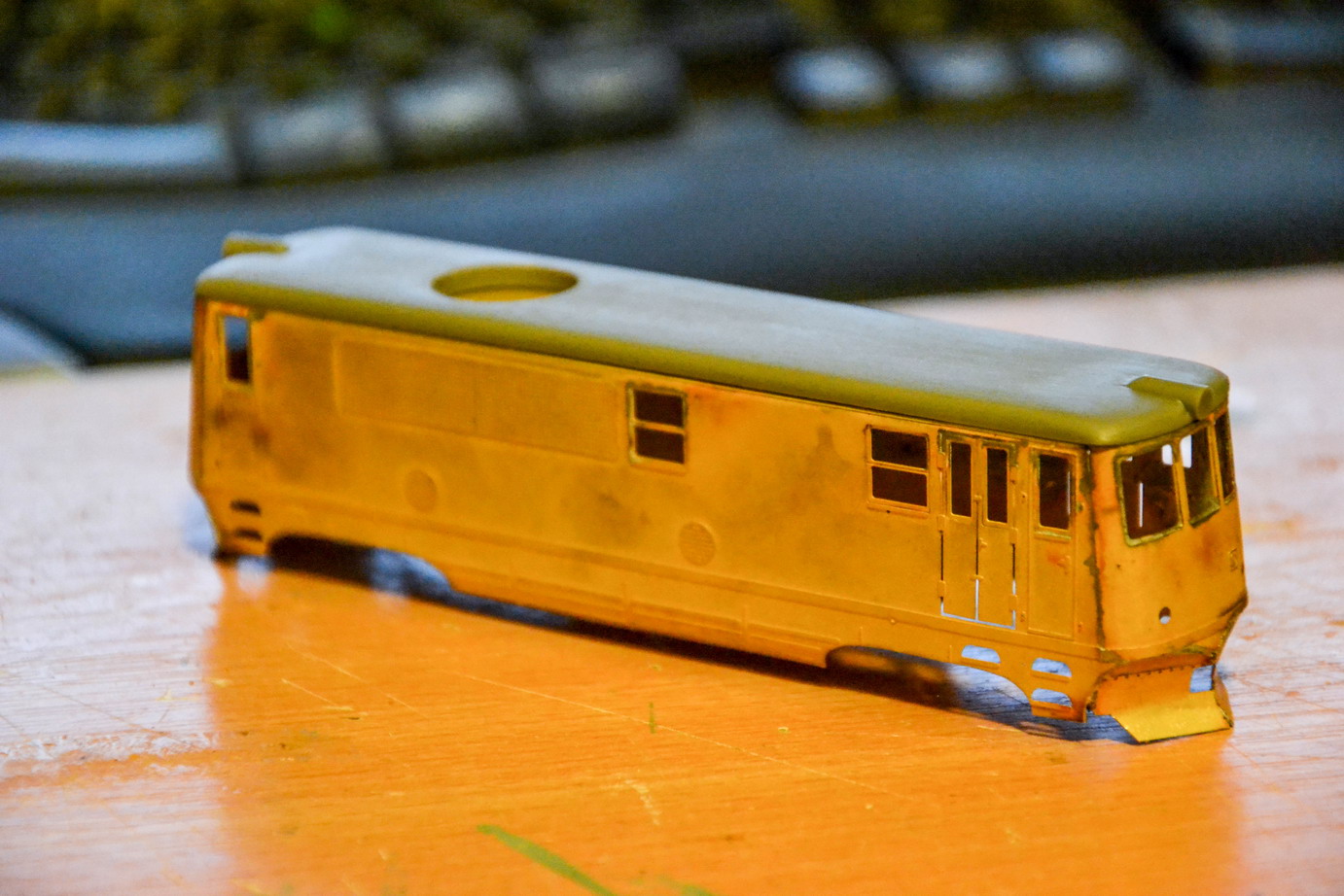

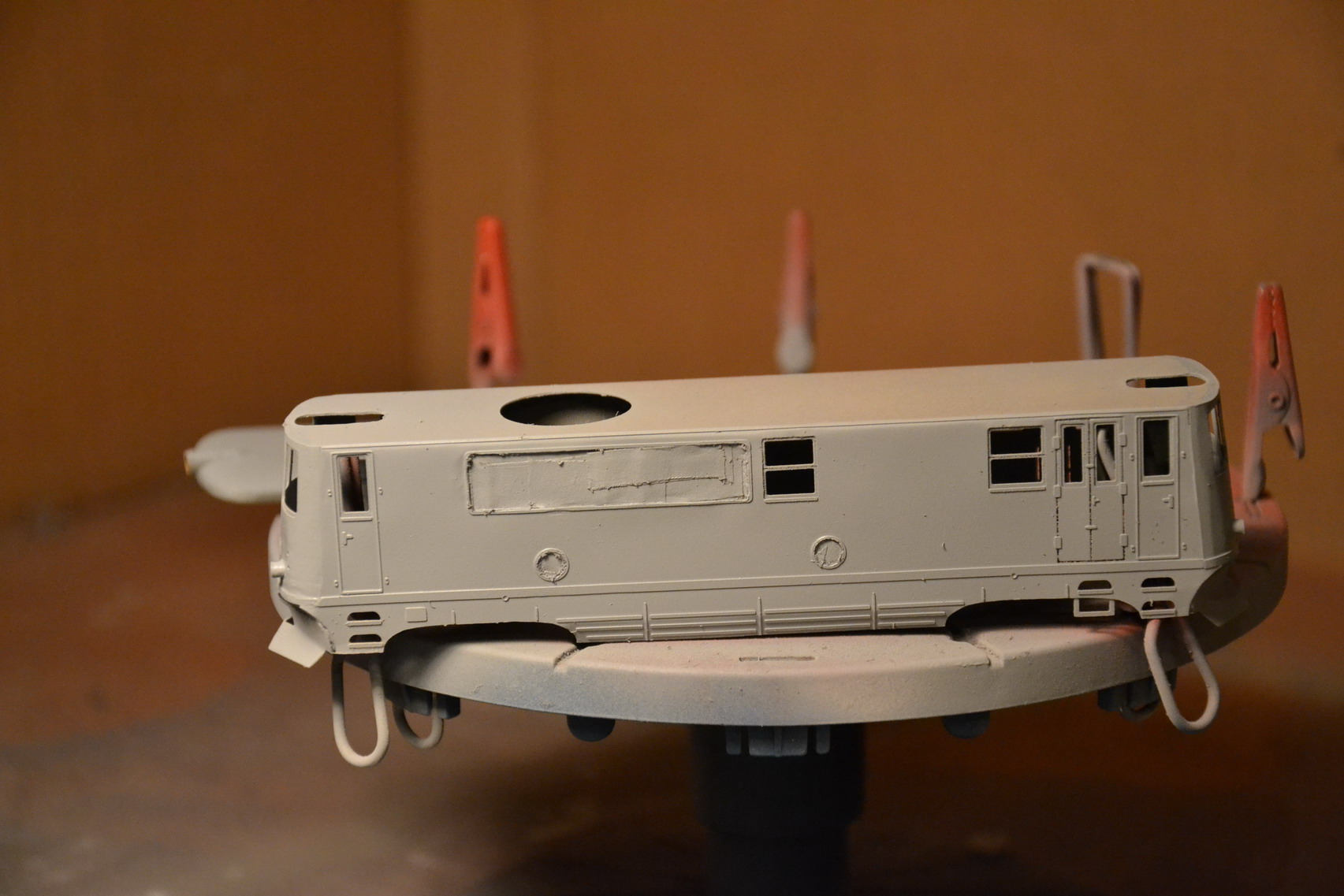

Příspěvekod A2C » úte 17 čer, 2014 10:17 pm
Tak sa trocha pochválim :)
