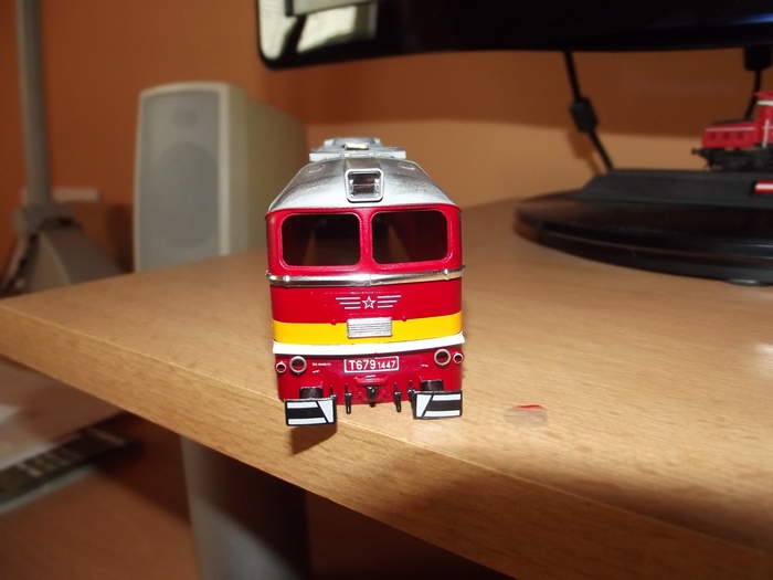

Příspěvekod mlha » pon 06 kvě, 2013 7:04 am
Ahoj kolegové,použil jsem sergeje Roco T 679.1225 na přeznačení na T 679.1447.Výborně se hodí široký žlutý pruh na čele a bílý proužek kolem celé karoserie.K přeznačení používám obtisky z parostroje

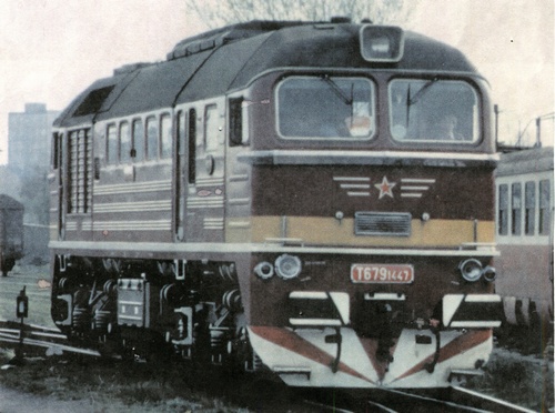

Příspěvekod mlha » úte 07 kvě, 2013 4:55 am
tady je pro představu originál,Tome,ten přípravek je odstraňovač nápisů aměl by být ke koupi u pana Kwasnici
T 679.1447 LD Veselí n. Mor. 1988-89.jpg (75.62 KiB) Zobrazeno 3186 krát
