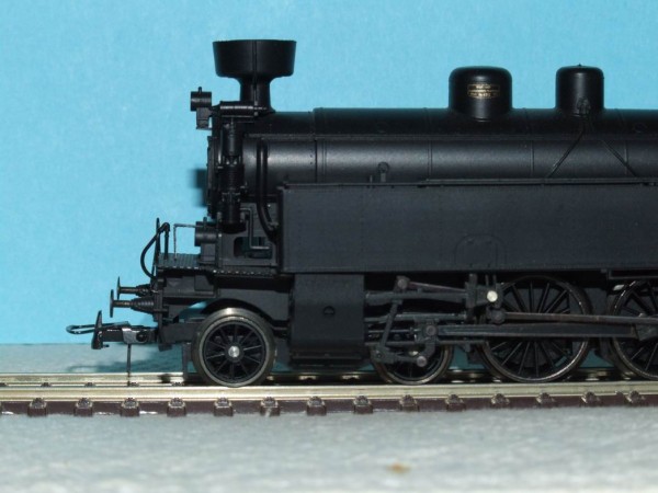

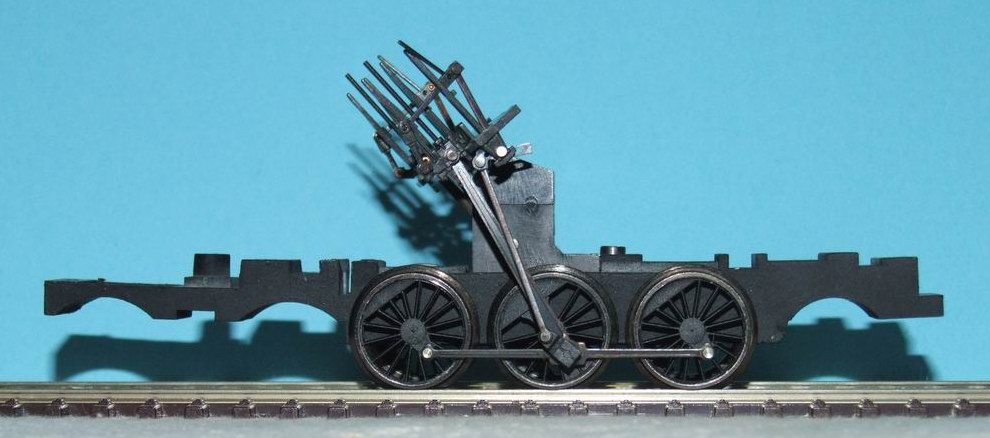

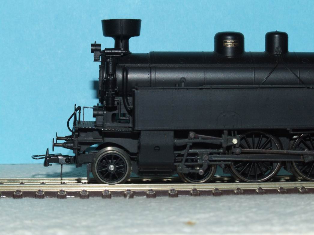

Příspěvekod radeksindy » pon 18 úno, 2013 10:50 pm
Vzhledem k tomu, že se vymění jen rám za rám, a převodovka s motorem, uchycení běhounů zůstává stejné, tak prostě v nejlepším případě bude jezdit stejně špatně jako původní model. Ukázka toho jak vypadá prohnutí na modelu.
Pohled na čelo s nazazeným kotlem:
Odstrojený rám:
Příspěvky: 2685
