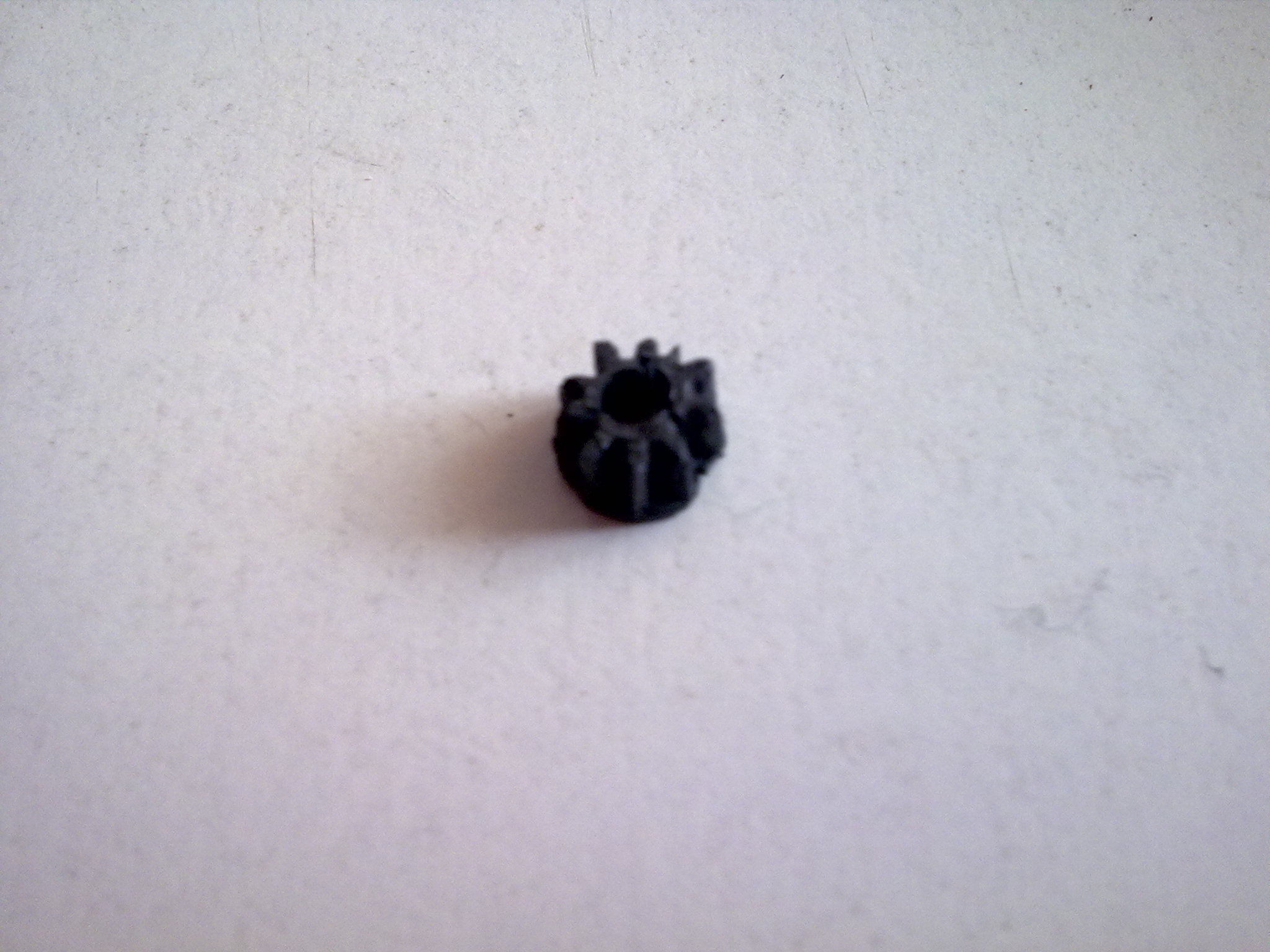

Mal Motorovy voz BR185 v H0 od Pika. Na motore sa rozpadol pastorok.
Dalo sa z neho akurat vycitat ze ma 9zubov a priemer hriadela 2mm a je pravdepodobne hlinikovy :-(
Vedel by mi niekto poradit cim ho nahradit?
Dakujem.

Zkus hledat součástky do autíček na autodráhu Mohly by tam být podobné pastorky jako např.:
http://www.autodraha-faro.cz/eshop/serv ... -2-ks.html
Oni to prodávají jako tunigové díly - dá se místo 8z 9z a jede to trochu rychleji...
Je to v podstatě to samé jako:
http://www.microparts.cz/market/index.p ... 022b10575a
nevím jaký je rozdíl krom ceny oproti:
Modul by měl bý u Pika stejný t.j. 0,5, otázkou je kolik zubů má protější kolo - ty výše jsou pro převodovku s kolem 45z. U těch malých pastorků to nemůsí být úplně jedno s jak velkým kolem se to potká. možná se do motoráku bude muset taky trochu zůžit.

Dakujem pani.
poradili ste mi a som Vam povdacny. Nasiel som taky isty pastorok na SK strankach, koli postovnemu. Snad bude pasovat.
Ma len nevyhodu ze je bez lepidla. Cim poradite zalepit?
Dakujem

Tak jsou na to spec. lepidla - např. prodejnach s autosoucastkama jsem to videl - ale vetsi baleni a tim padem cena. Da se normalne vterinakem samozrejme znackovej, zadnej od rakosniku, dobre odmastit. Delam to tak ze na hridelku udelem podelne par vrubu malym brusnym nebo separacnim kotouckem a diru v pastorku poškrábu jehlou - lepil jsem tak koule od kardanky, takove ty Roco-nemoci z let cca 1998-2003 a drzi - srovnatelny moment na stejnym prumeru. Mozna radsi gelovym at se to stihne dat do spravny polohy
