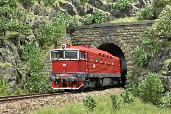

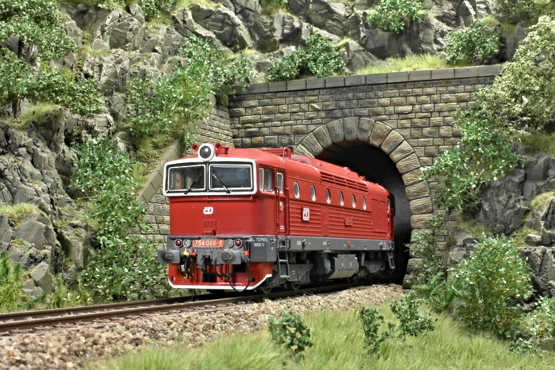

Příspěvekod mnitka » úte 12 črc, 2016 2:47 pm
Ještě před uvedením na trh červené čtyřky od ROCA jsem si střihnul jednu přestavbu z levně zakoupeného nabrta na tehdy brněnskou 754 066-9.

Příspěvekod look23 » úte 12 črc, 2016 6:23 pm
mnitka píše:Ještě před uvedením na trh červené čtyřky od ROCA jsem si střihnul jednu přestavbu z levně zakoupeného nabrta na tehdy brněnskou 754 066-9.
Pěkná práce :)

Příspěvekod mnitka » stř 13 črc, 2016 4:22 am
look23 píše:
Pěkná práce :)
Díky.

Příspěvekod Mafry » stř 13 črc, 2016 7:56 am
Pekne. Obcas se bavim podobnou prestavbou (akorat ty moje vysledky se s temi Vasimi nedaji asi ani moc rozumne srovnavat :-) )- neda mi to, se nezeptat: Jakym zpusobem maskujete/natirate bryle? To je pro me asi nejvetsi problem(pominu-li neschopnost dokopat se k umisteni madel na "hotovych" modelech). Ja pouzivam bily surfacer, pak zamaskuju co je treba - na bryle pouzivam 1mm pasku. Je s tim drbacka, ale pro me zatim nejlepsi vysledky. Ale bohuzel nikdy ne 100% a vzdy tam je neco na opravu. Pripadne velke diky za radu.
