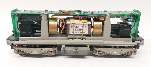

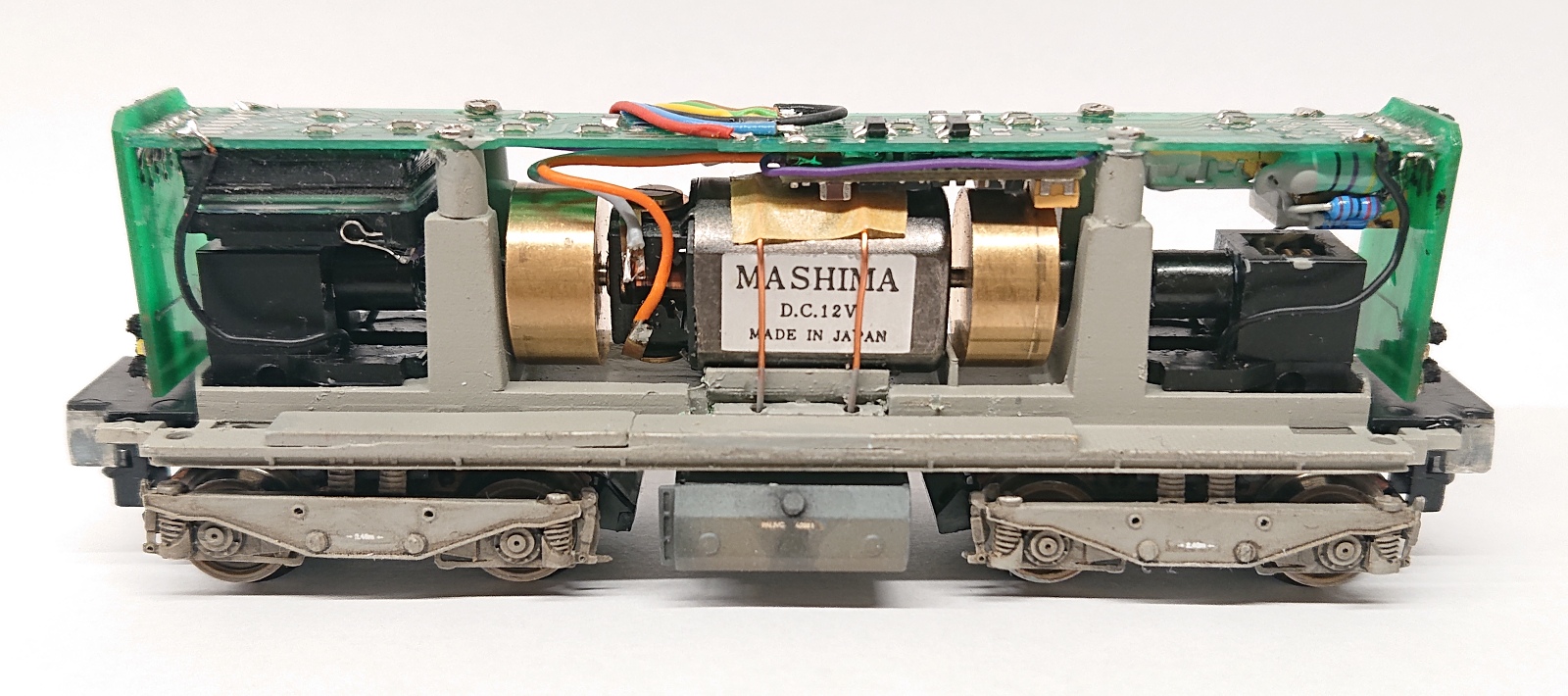

Příspěvekod Zlámalík » pon 16 úno, 2015 11:34 pm
I když je toto vlákno starší, doplním nějaké postřehy, třeba to někomu pomůže (i když je napřesrok ohlášený Tillig):
- použil jsem pojezd z V100, jen jsem jej zkrátil a odspodu po obvodu ztenčil, naopak ochoz o 1 mm podložil - tím by se měly výšky dostat "do latě";
- kinematiky budou původní z V100, čelo rámu je jen zúžené;
- pluhy jsou odnímatelné a drží pomocí precizních kontaktních kolíků - jedna sada je provozní, druhá fotografická;
- motor z V100 bude otočený na úzko, aby se vešel, setrvačníky jsem zatím nechal, jen je přisunul k motoru a mám za to, že by se měly vejít;
- osvětlení bude LED na destičkách za čely, s plnou ovladatelností dle současných předpisů;
- plošňák vyrobím nový, kratší a zvýšený - jednak aby mi nezasahoval do kabiny a současně jím bude přitisknutý motor;
- během stavby mám extra kastli a extra ochoz, po funkčním vyzkoušení se na ochoz doplní zábradlí a tyto dva kusy se nastříkají odděleně, až pak je slepím. Celý lept bude na pojezdu držet čtyřmi šroubky v rozích.
Tolik k současnosti. Popis a foto zde: https://tt120.zlamal.cz/plechovy-kocour-na-pojezdu-v100/

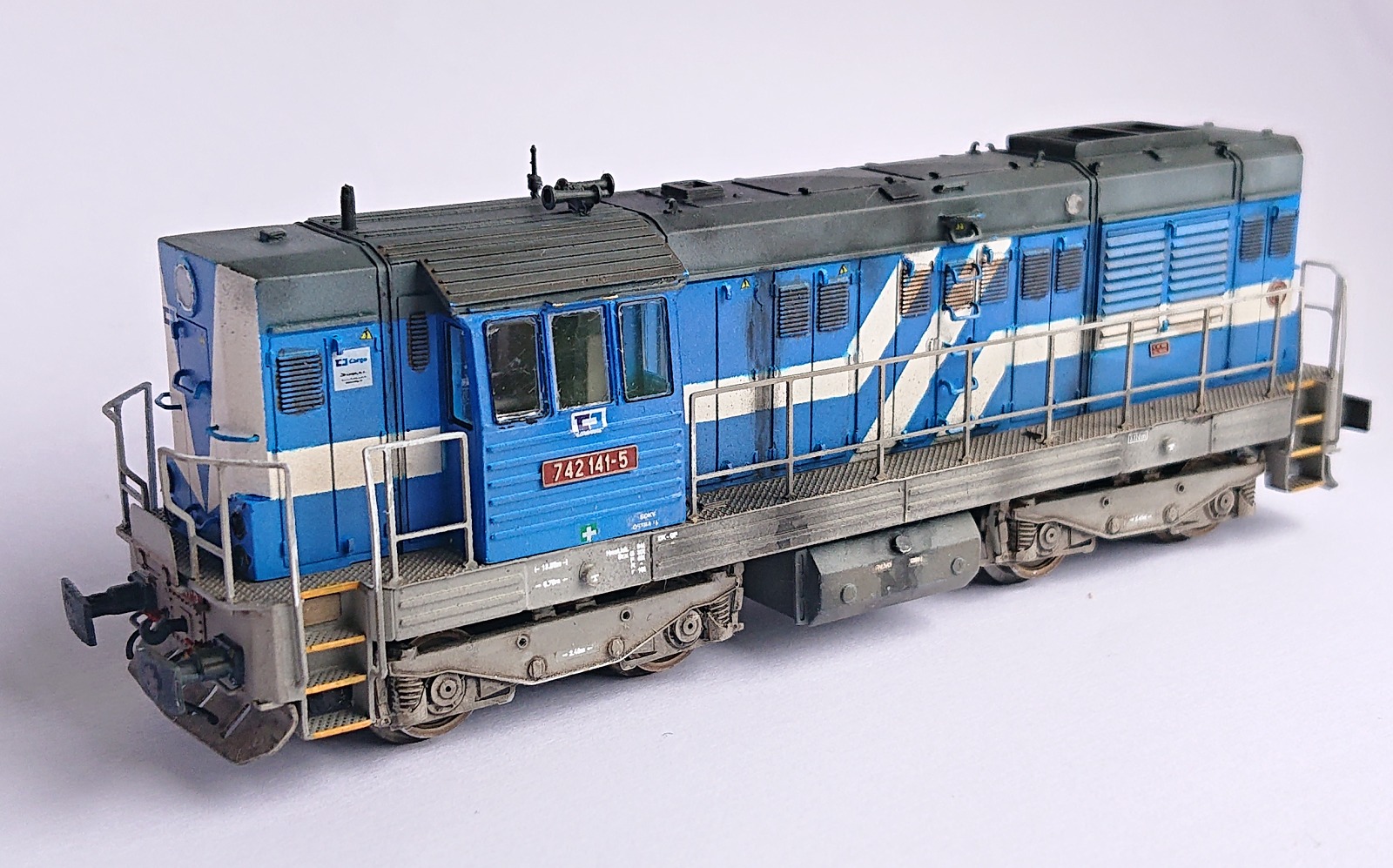

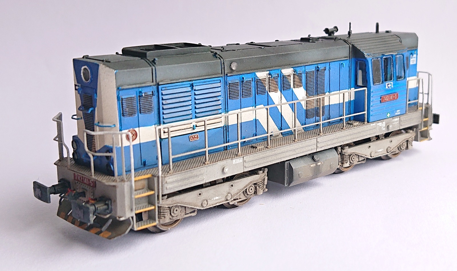

Příspěvekod Zlámalík » pon 24 kvě, 2021 1:08 pm
Oživím tohle vlákno - po 7 letech pauzírování mám model konečně hotový.
Z čeho se skládá, je vidět o příspěvek výše. Jak to vypadá, posuďte sami.
Jezdí, svítí, vrčí :D
Na web jsem doplnil popis stavby včetně nových fotek.
Naposledy upravil Zlámalík dne pát 28 kvě, 2021 9:08 pm, celkově upraveno 1

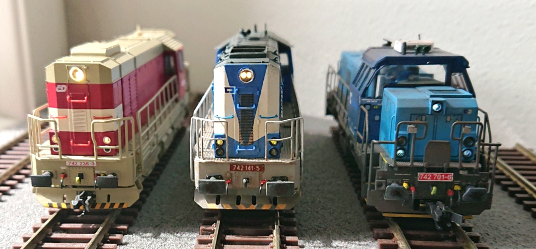

Příspěvekod Zlámalík » pon 24 kvě, 2021 1:17 pm
A srovnání s továrním Kocourem (zatím bez úprav) a nedávno dokončenou 742.701:
(omluvte kvalitu fotky)

Příspěvekod look23 » pon 24 kvě, 2021 1:26 pm
Pěkné je to dvojsvětelné provedení dálkového reflektoru.
H0, ČSD epocha IV, V - z21+MM
look23
Příspěvky: 1294
Re: Lokomotiva 742 z leptu (TT)
Příspěvekod Ivan » pon 24 kvě, 2021 3:07 pm
Zlámalíku, naprosto parádní! Neuděláš někdy video z jízdy?

Příspěvekod michal_d » pon 24 kvě, 2021 5:06 pm
Je parádní a navíc i moc pěkně nafocená!

Příspěvekod JaroHo » pon 24 kvě, 2021 6:14 pm
musím také pochválit foto a hlavně, parádní model :wink:

Příspěvekod Zlámalík » úte 25 kvě, 2021 7:57 am
Díky.
Dvojsvětlo je řešeno vlepením dvou světlovodů do olověné zátěže, vložené za čelem kapoty. Viz obrázek - tohle je strana k LEDkám, konce světlovodů má zkosené, druhá strana je rovná a vlepená hned na plech kapoty. Vyrobit zátěž slepením z olověných plechů, vložit dovnitř, přeznačit díry pro světla, navrtat, zalepit. Snadné a efektní.
Foto je pořízeno jen mobilem na okně, mašina je podložená bílým papírem A4, ohnutým nahoru. Co je důležité, nastavit si manuálně expozici na cca +1 (podle scény +0,7 až +1,3), jinak si foťák vezme jas papíru jako základ a scéna bude tmavá, To je celé kouzlo. Ještě lepší je použít fotografický stan.
