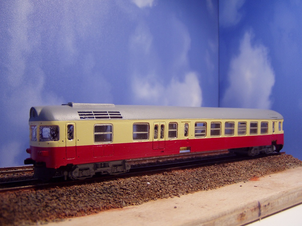

Příspěvekod radim262 » čtv 19 črc, 2012 11:04 am
zdravím. možná se to tady někde psalo,možná jsem to přehlédl,ale chtěl bych poradit jak a čím nejlépe zasklít přední okna na motorovém vozu 854.děkuji za radu
