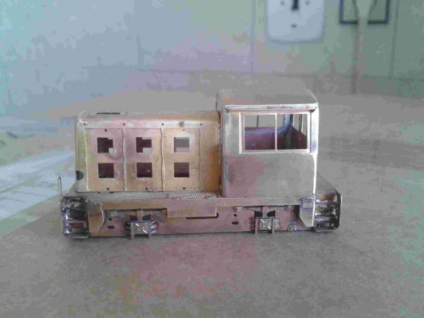

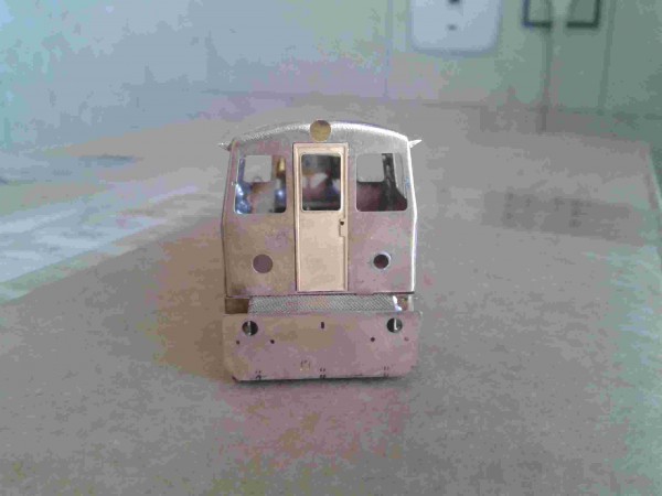

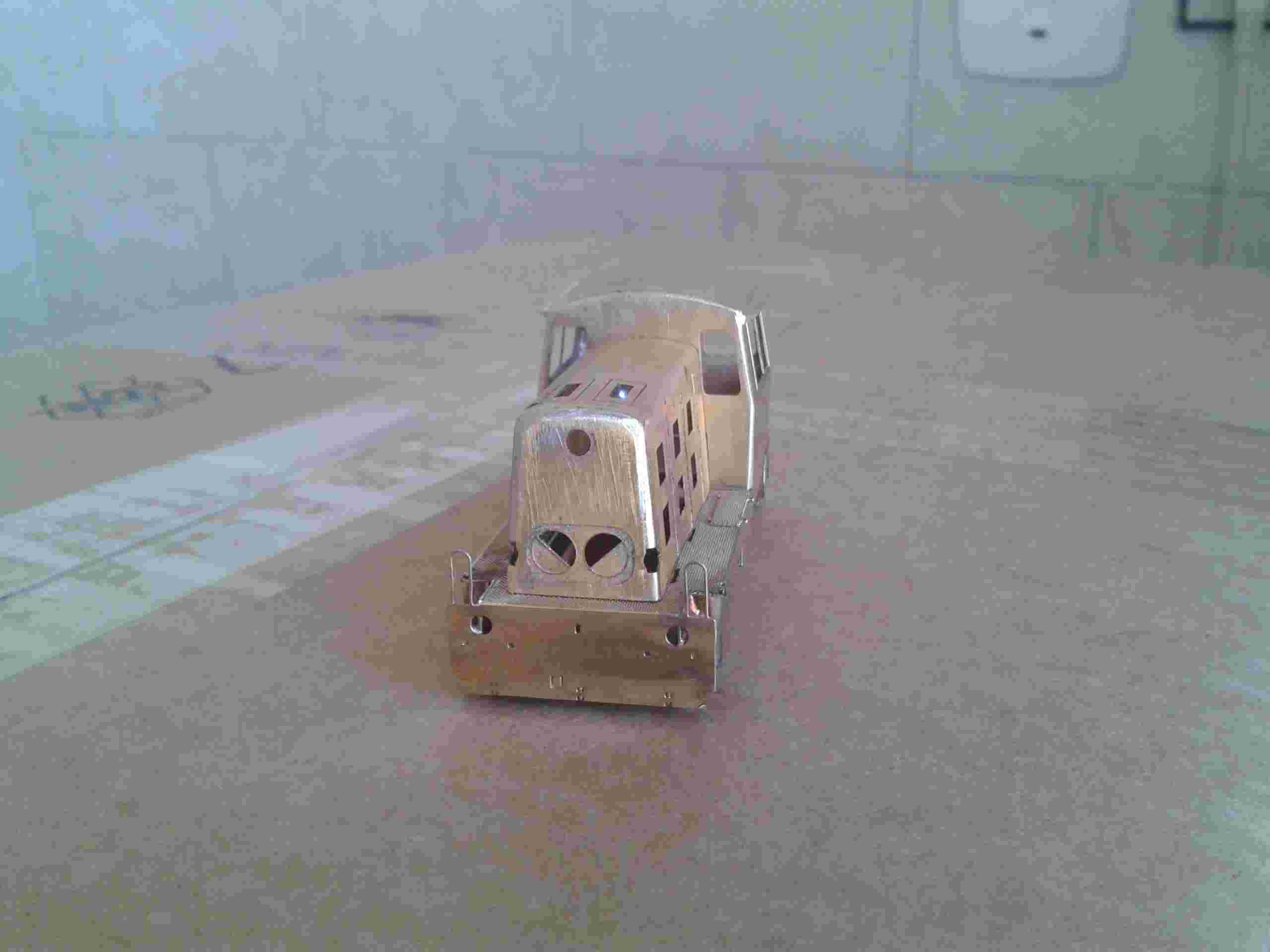

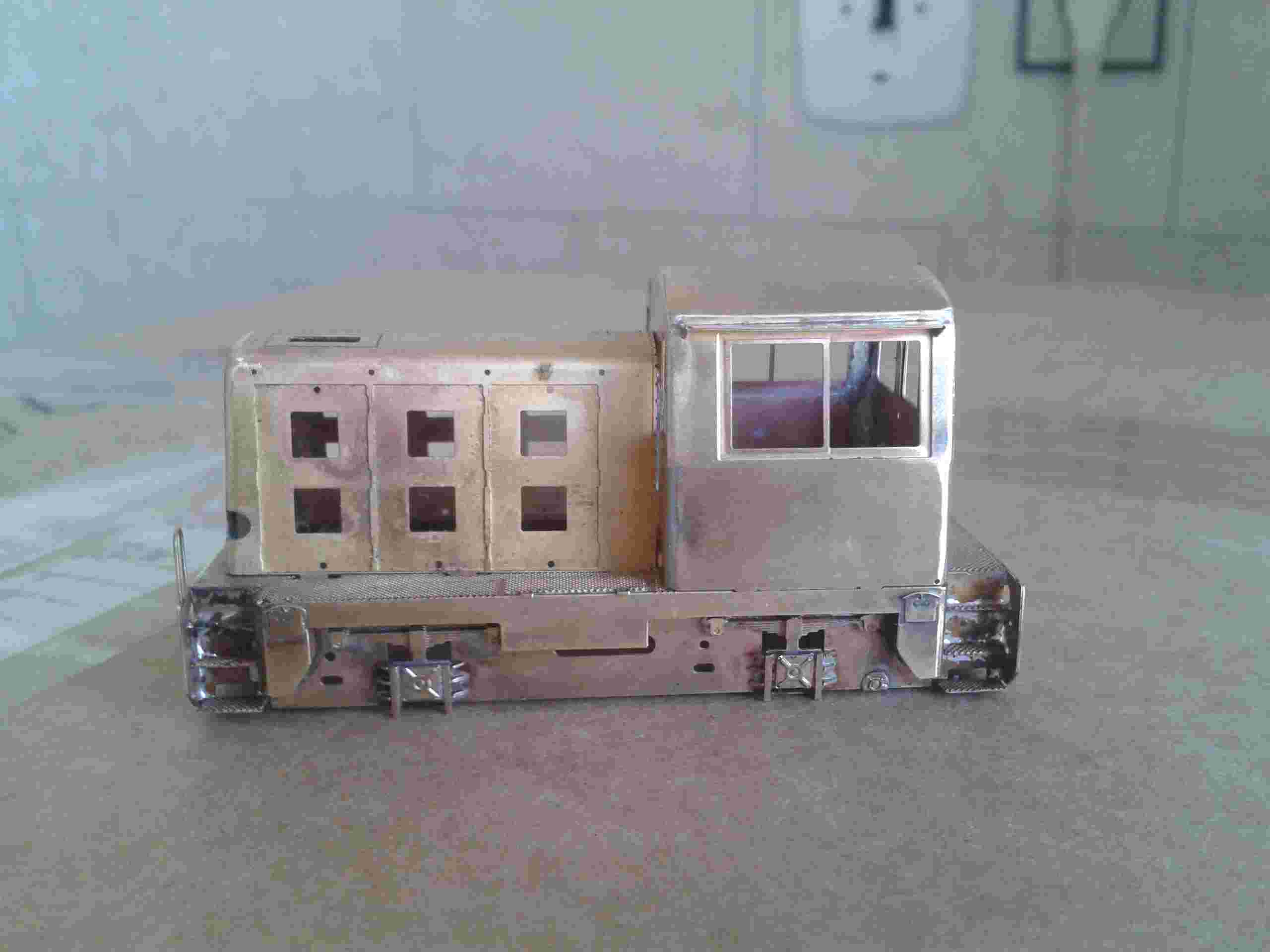

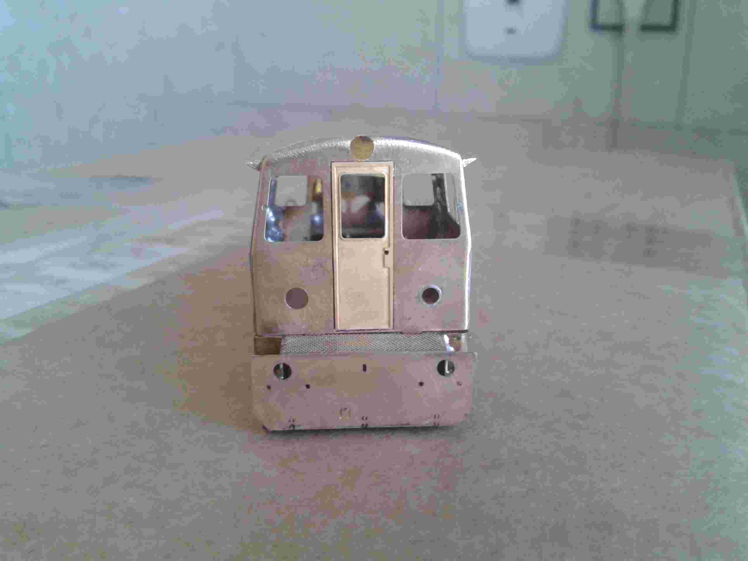

Zdravím,
tak jsem dokončil (skoro) svůj třetí lept. Prostě se s tim musim pochlubit :D
Udělal jsem samozřejmě zase hodně chyb :x ale lepším se. Momentálně jen scháním trubičky na světlomety (!) a vůbec nevim, kde je mam sehnat nebo z čeho je udělat. Nevěděl by někdo?
Nu a současně mám taky dylema jestli si hned nepořídit pojezd... Ale na co, když ještě nemam ani ten startset co jsem si objednal... Bude to nejspíš prostě model ve vitríně. Ale uvažuju o tom, že bych si pojezd udělal sám, ovšem nejsem z těch, kteří mají moře času tak se asi ani tohle neuskuteční :D
Každopádně až budu model dělat příště :lol: tak se vyvaruju následujících kroků: žaluzie na dvířka budu lepit vteřiňákem až naposled - aby nedošlo k úhoně při práci a jednak k zalití cínem - jak se mi stalo, dále si pozorně přečtu pokyny v návodu, že některé díly se lepí až na nastříkaný model(!) teď už se mi ty rámečky na světla už sundavat nechce, natož je lepit znova. Při letování stěračů si dám příště taky pozor. ...

Příspěvekod Radek Strnad » pát 13 dub, 2012 8:11 pm
No hlavně kolego máš obráceně střechu.Ty prolisy jsou tam kvůli ohybu a patří tedy dolů.To tedy určitě předělej.Buďto to musíš odpájet nebo zabrousit do ztracena.Při manipulaci a broušení bacha na přední žaluzie.jakmile o to zavadíš,okamžitě se to sype nebo zkřiví tak,že to neporovnáš.Lepší je to zalepit páskou.Pojezd bych sám nedělal.Ten od pojezdy.eu je dobrý.Mrkni na vlákno o přesných modelech nebo na moje rajče http://kyklop68.rajce.idnes.cz/T211 .Dneska bych ji také dělal trochu jinak a vyvaroval se některých chyb.

Příspěvekod Lehrak » pát 13 dub, 2012 9:10 pm
Heh :D nu nikdo není dokonalý. Myslel jsem, že ta střecha tak má bejt...jsem to ale moula. A nevypadá to ani špatně.
