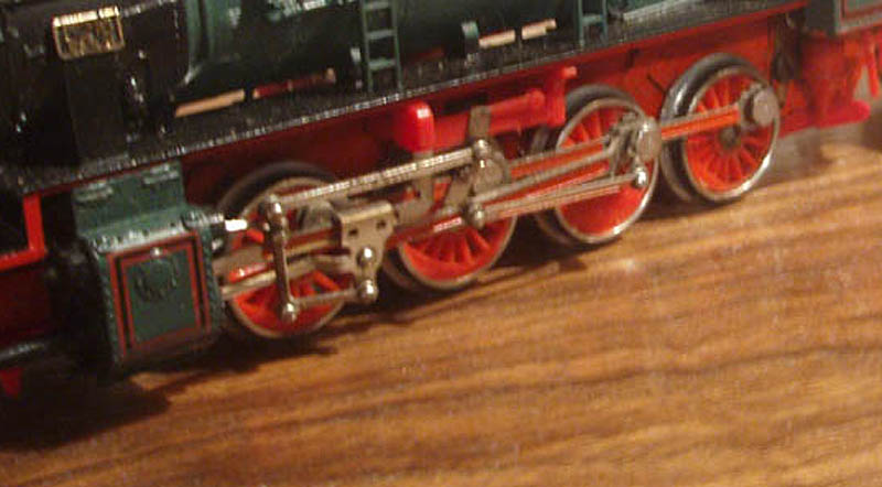

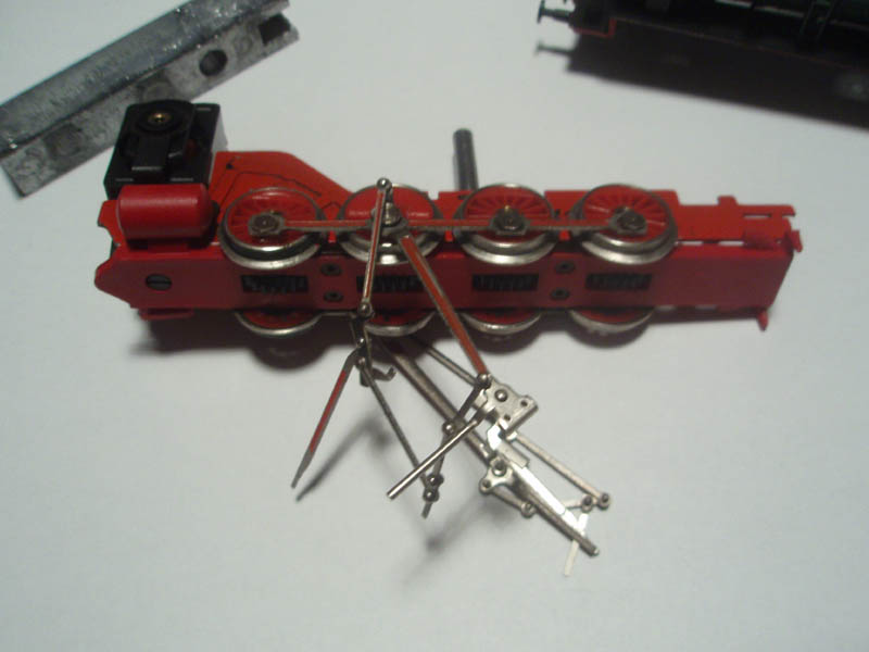

Poté, co se mi povedlo seřídit vůli na čtvrtém dvoukolí, jsem byl postaven před nelehký úkol, sestavit opět rozvody do původní pozice. Naštěstí jsem si napřed udělal fotku, ale ani s její pomocí se mi nedaří.
Poraďte prosím, co s tím mám dělat?
Jeden "píst" nasadím, druhý vypadne, když náhodou nasadím všechno, vypadne to při pokusu o nasazení válců...
A tak pořád dokola...

Pokud se nepletu, tak válce drží právě ten spodní šroubek. Druhý konec pravítka drží ten rámeček zvrchu. Takže sezazení je takové. Přišroubuj válce, na jedné straně slož rozvod a nakonec zajisti pravítko tím rámečkem, který necháš nasazený jen na této straně. Na druhé straně bude rámeček nad rámem. Již nevím, jestli to jde nějak zajistit, aby ti to nevyskočilo. No a pak přijde na řadu druhá strana. Pak opět připravit k zajištění pravítka a opatrně zajistit rámeček.

Válce drží za zobáčky spodku, ten je přišroubovaný pod budkou. Takže napřed sesadit komplet podvozek s válci? Jdu na to, jistil jsem si všechno plastelínou, ale všecko marné...
Díky moc!
P.S.: S toho rámečku mi to vždycky spadne, už jsem laškoval z myšlenkou na vteřinové lepidlo.

Držím loko v ruce a koukám, že by ti to padat nemělo. Pravítko je tlačeno tím rámečkem k válci zezadu. Přitom se opírá o plochu, která je zvednutá nahoru. Z bočního pohledu je vlasní pravítko ohnuté do L, takže se opírá o ten rámeček. A na druhé straně (u rámu loko), je malý zobáček (na té vrchní fotce je snad vidět u třetí nápravy spodního kola), který zapadá do malého vybrání na tom rámečku. Nemáš náhodou ten rámeček opačně? Na té fotce je dobře, takhle má být.

Ano, už to mám dobře, jen zbývá poslední krok - nasadit poslední zobáček na rámeček.
S celým rámečkem budu muset opatrně dozadu, protože spodem to přes ten zobáček nejde.
Hledám po celým baráku něco, čím bych hotovou stranu zajistil, nejlepší by byla taková ta Betka, jak se dávaly do natáček.

Myslím, že když tu stranu necháš s rámečkem nahoře nad rámem, že se trochu odehne dozadu. Zároveň ti vznikne vůle, protože se vzdálí ten rámeček od válců. Jen musíš pohlídat, aby ti na druhé straně ten rámeček nevyskočil.

Tak se nakonec, po celoodpolední dřině zadařilo! Moc Ti děkuji za rady, bez pomoci bych se s tím potýkal ještě i v sobotu.
Doufám, že to už nikdy nebudu muset rozdělávat, na druhou stranu jsem se alespoň detailně seznámil s rozvody parňačky. 8)

Ještě si pohlídej polohu protikliky na hnací nápravě.To je taková ta krátká tyčka od které vede ta štíhlá-výstředníková tyč dopředu.Pokud by se ti to špatně pootočilo,může se celý rozvod i kousnout a mašina nepojede..Blbě se to vysvětluje,chce to načíst trochu teorie a názvosloví-vše má svoji logiku..Pokud model jezdí tak ok..Mám pár přestaveb na 434.2 a BR55 jsem měl komplet rozdělanou x krát..je to kapku pakárna chce to trpělivost..Starší verze modelu měla u válců opravdu šroubek..Já řešil i např.zkraty díky kovovému rámu lok.atd..

Alf:Těmi protiklikami máš na mysli ten pásek vystrčený nahoru k rámečku? Během montáže se mi převracel neustále :? , ohlídal jsem si ho, kverulanta...

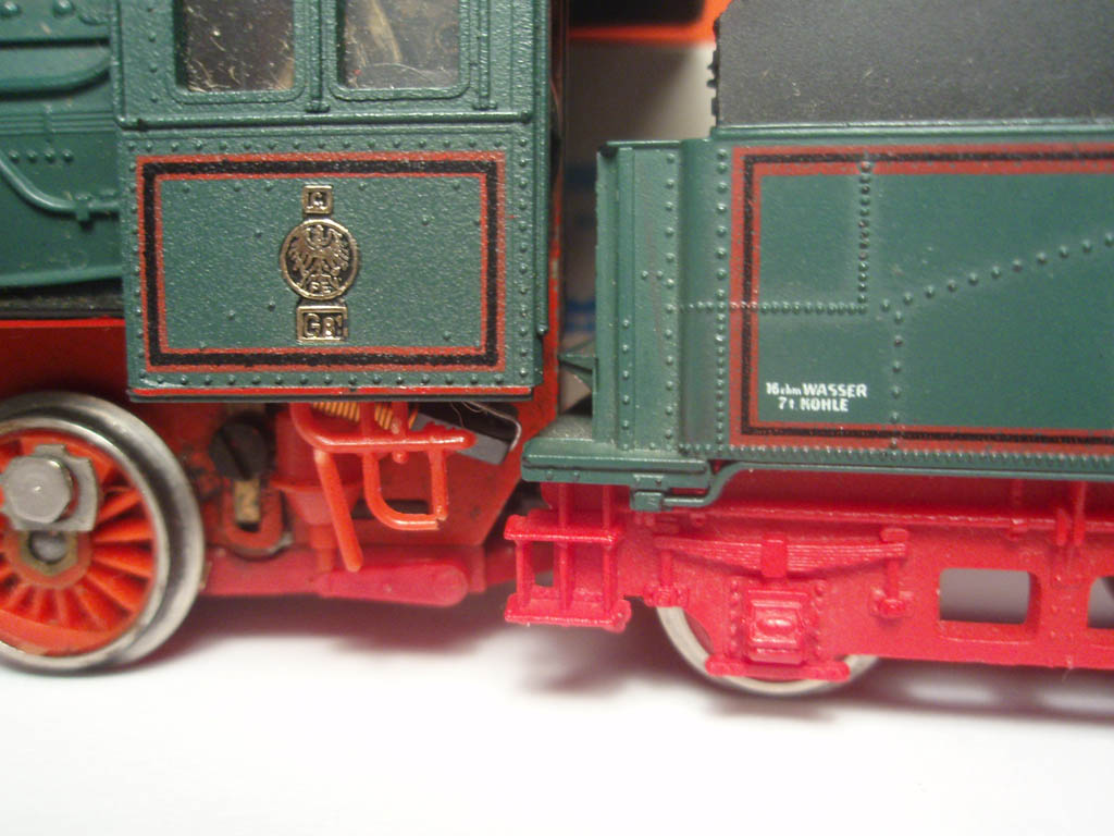

Ještě jedna maličkost: Stále mám spřáhlo mezi loko a tendrem prodloužené drátkem, jinak se v obloucích (844mm) opírá tendr o lokomotivu a poskakuje.Vám to nedělá?

Protiklika je na čepu na třetí nápravě a je to ten kousek toho plíšku, co ho drží čep s ojnicí. Čili na čepu je od kola spojnice, ojnice a pak protiklika, od které vede táhlo a hýbe s kulisou, což je ten půlměsíc. Ve skutečnosti je ta protiklika přišroubována k čepu tak, aby byl otočný čep táhla od kulisy posunut o nějaký úhel (nevím jestli přesně o 90°) na stranu. Zde v modelu doporučuji (pokud nejsi počítač nýtů a puritán) ji natočit opět zpět do osy kola. Pokud se ti však otočí přesně na opačnou stranu, dochází k tomu kousání, protože se táhlo s kulisou postaví do přímky a pak se již nevrátí zpět.

Díky tomu, že mám asi trošku jiné provedení rámu (mě válce drží šroubek a ne žádné háčky), tak nevím, co by mohlo být příčinou. Loko mě projíždí bez problému oblouky 380 mm. Když ji postavím na stůl bez kolejí a zalomím ji, dotkne se tendr boční stěnou stěny budky, přičemž spodní část přední části tendru (zde, jak je jakási dvojitá podlaha a ta vrchní je v rozích vykrojená) zajede pod budku tou nižší podlahou. Pokud se pak podívám na loko zvrchu a představím si hodiny, pak čelo loko směřuje na šestku a tendr se uhne tak, že směřuje něco málo přes jedničku (tedy od přímého směru uhne o víc jak 30°). Spřáhlo má v rámu loko dostatek prostoru vlivem jeho vybrání.
Ještě jinak. Vezmu li 1mm silný karton, pak jej v pohodě svisle zasunu mezi loko a tendr tak hluboko, až se dotkne vany (dosedne na tu bočnici, o které jsem psal výše). Nemáš li zde takovouto vůli, pak je něco jinak.

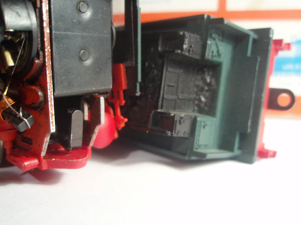

Na mé, pokud čelo lokomotivy ukazuje na 6h, tak nejvíc zalomený tendr ukazuje zhruba někam k půl jedné.
To s tím kartonem mi je nejméně jasné :lol: .
Obrázky napoví více:
Na obrázku je patrno, jak je tendr horní i dolní podlahou zaseknutý o kovový rám mašiny.(v maximálně zatočené poloze)

Jo tak todle jsem už někde viděl. Já u té své nemám kovový hák na loko, ale umělý, který vystupuje z toho červeného spodního dílu. Ale myslím, že v kroužku máme tudle s tím kovovým hákem. Takže v úterý ji okouknu. Jinak tím kartonem jsem chtěl říci toto. Pokud je loko spojená s tendrem, stojí v přímce a vezmeš ten karton a opřeš jej o zadní část střechy loko, tak pokud jej budeš držet svisle a pojedeš s ním dolů, tak zajede až na vršek vany (na tvém obrázku mine to černé vpravo nahoře, co je v něm uhlí, a dosedne až na to zelené). Tím si ověříš, jaká je standardní vzdálenost loko - tendr. Vypadá to ale, že ty máš tu vzdálenost kratší a tedy nejspíš ti ten karton sedne už na tu černou ohrádku na uhlí.

Je vidět, že je celý model trochu odlišný, i když rozdíl na celkové délce je jen 1,5mm. To hlavní co vadí, je zadní hrana kovového chasis v místech, kde tvoří výklenek pro hák. Podlaha tendru se šprajcuje o něj, jak je patrno z fotky.
Pokus s kartonem ukazuje také na zhruba 1,5mm přesah "toho černého" pod střechu.
Nejcitlivějším řešením bude zřejmě nové spřáhlo tendru, delší o 1,5mm, nebo raději o 2mm.
