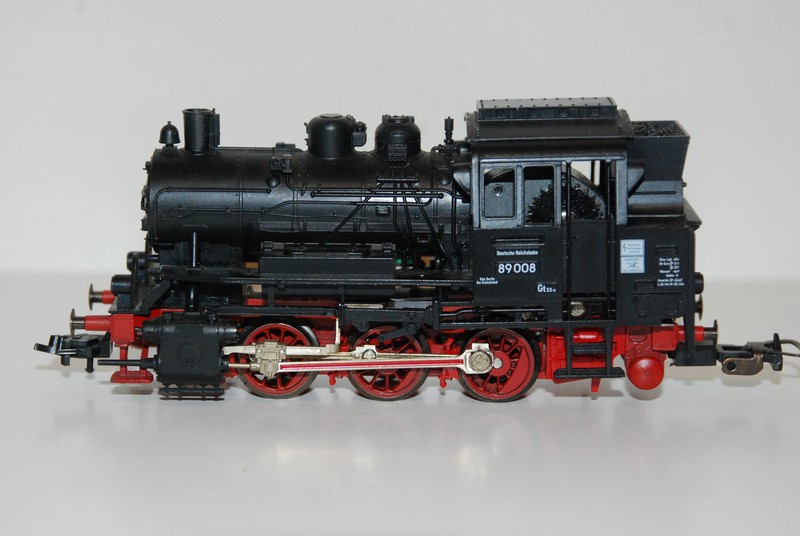

Zdravím
mohl by mi někdo poradit jestli tato mašinka co je na obrázku jezdila někdy u nás v republice a pod jakym číslem?
Dík

Nejezdila.

No,pojezd by při hodně přihmouřených očích šel použít na nějakou 310 nebo 312,ale kastle i spojezdem je max podobná vlečkový 327,nebo 328,ale zase veeelmi vzdáleně/moc úprav.

Možná by šel na pojezd napasovat H0 odlitek řady 314.3
http://www.parniloko.wz.cz/web/loko/rad ... /3143.html

To by možná šla i 324,prostě saman55 si musí vzít šupléru,změřit pruměry dvoukolí a rozvor náprav,přepočítat na 1:1 a pak prohledat viz víše ,,parníloko"a nebo např http://www.nakresiloko.estranky.sk/ ,co by eventuelně pasovalo.

Všem vám dík za rady.Poměřím,pokoukám co by šlo asi na ten podvozek napasovat a potom budu rozhodovat jestli je to pro mě reálné to udělat.Dík
