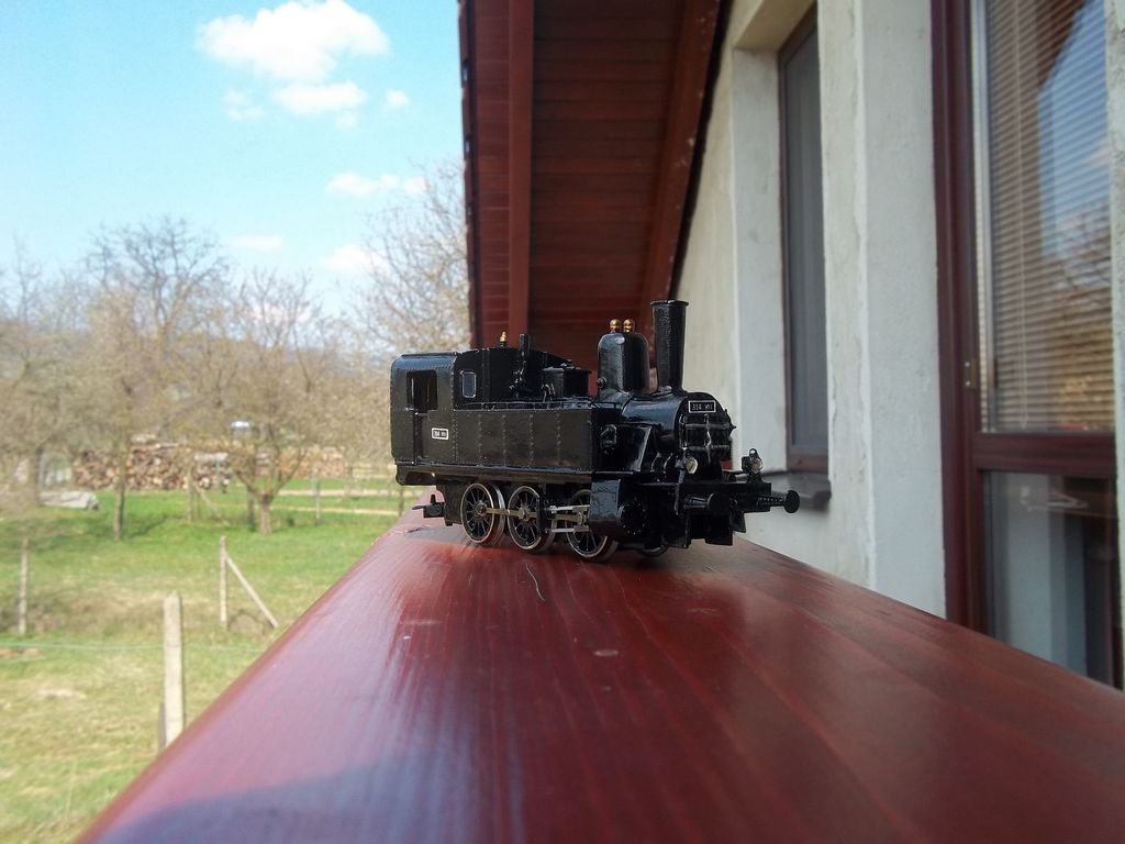

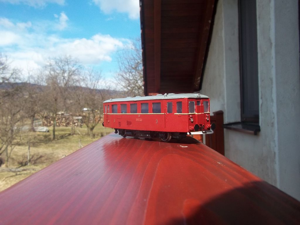

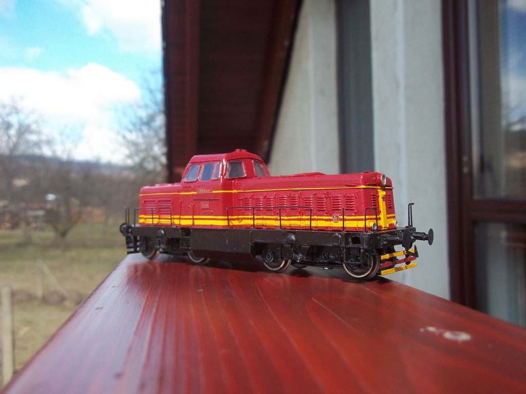

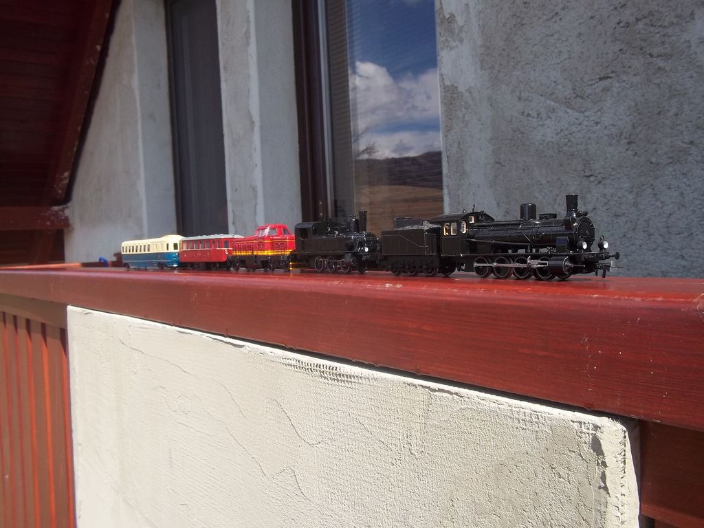

Zase som trocha pomodelárčil a vznikla z toho karkulka a hurvínek, pojazdy na báze ROCO, osvetlené v smere jazdy.
http://juroh0.rajce.idnes.cz/T444.0101/
http://juroh0.rajce.idnes.cz/M131.1487/
a konvoj na záver ;-)

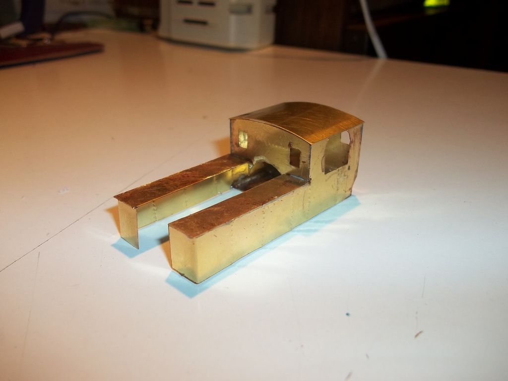

Komu sa nelení, tomu sa zelení...teda skôr mosadzí. Tak som sa teda pustil do 310.513
http://juroh0.rajce.idnes.cz/310.513/

Příspěvekod Myšpulín » ned 14 dub, 2013 6:48 am
Tak todle vypadá velmi zajímavě. Doufám, že se zde budou objevovat další fotografie ze stavby. Jen taková malá otázka. Jakou tloušťku plechu jsi použil?
Příspěvky: 1526
Re: Niečo málo z dielne JuroH0
Příspěvekod juroH0 » ned 14 dub, 2013 9:45 am
No mali by sa ak nejako pokročím :-) Plech je 0,25 mm hrubý, na rám chcem použiť 0,5 na nosnú časť a 0,25 pre vzhľad, spájkované spolu. Tak uvidíme ako to dopadne.
