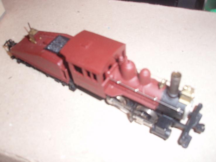

Dostal jsem po strýci lokomotivu s dýmovým generátorkem, ale není tam návod k použití.
Komín je plechový a v prostřed je tyčka, co se rozehřeje.
Zajímalo by mě, jestli tam nepatří nějaký savý materiál pro vsáknutí "kuřiva". Nebo se tam "kouřová" kapalina nalije? Kam až, po okraj? :lol:
Zkoušel jsem kápnout kapalinu pro elektronické cigarety (propylenglykol s glycerínem + aroma), kouřilo to hezky (z banánovým aroma příjemně vonělo), jen trošku prskalo. Kdyby se dal čistý propylenglykol, ani by to nešpinilo, neboť není mastný. Asi by to trochu míň kouřilo.
