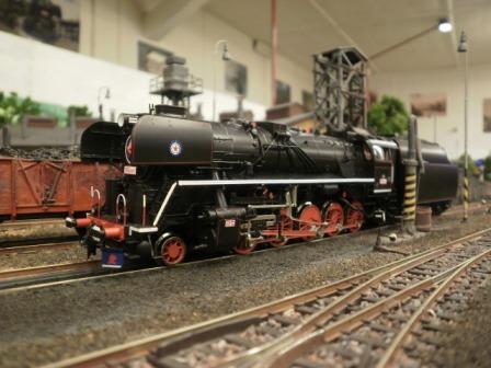

556.0 z leptu?? pak hod fotky,ja štokra mam v HO,ale od Elkomu (cena 1780euro) V přiloze maš inspiraci

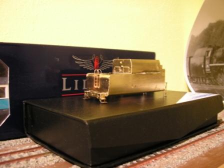

Příspěvekod medvidek » ned 17 dub, 2011 12:00 pm
Zdravim tak jsem přes tyden postavil tendr k Mikadu podle navodu a jsem s nim spokojen,jako pojezd použiji tovarni ROCO z BR 23 :P Až se pustim do samotne mašiny budu sem postupně davat dalši foto. Provedeni leptu je vynikajici a věřim že nezustanu sam kdo si Mikado postavi :wink:

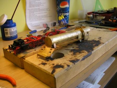

Příspěvekod medvidek » ned 19 čer, 2011 2:29 pm
Stavim prvni lept a zatim se daři i když musim uznat že mam nervy ze železa,jinak bych to už asi 1000000 rozšlapl :lol:

Příspěvekod Ondřej » stř 22 čer, 2011 12:50 pm
Sice z té fotky není moc vidět, ale určitě by bodla nějaká letovací podložka. Používám Skam desku a jsem s ní maximálně spokojený.
http://advantage-fl.cz/kid1615cz-letova ... a-skam.htm
