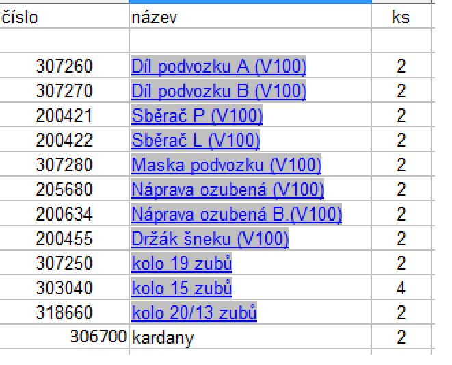

Založil jsem toto téma proto, aby se zde řešila stavba vlastních pojezdů pomocí mosazných rámů a náhradních dílů. To, že se V100 po úpravách dá použít pro české modely víme. To, že se V100 start přestala firma Tillig vyrábět už taky víme. To by nebyl takový problém, jelikož se dá pojezd do české mašiny získat různými způsoby. Nechci ale řešit hotové pojezdy. Chci si ho zkompletovat sám. K tomu potřebuji náhradní díly: podvozky, kardany, motor se setrvačníky. Jenže složené podvozky stojí spoustu peněz. Řešení je koupit si díly podvozků zvlášť. A už se dostávám k tomu, proč jsem to tu hlavně založil! Ano, jsou to náhradní díly pro stavbu podvozků. Našel jsem dva odkazy, kde se nabízí náhradní díly Tillig: http://maloseriovky.eu/component/option ... Itemid,26/ a http://www.modellbahnshop-sebnitz.eu/mo ... ,0,0,0,0,0, respektive, kde se nachází díly přímo na V100. S objednáním kardanů, motoru apod. nemám problém. Ten se vyskytne u podvozků na díly.
Takže tímto prosím modeláře, kteří mají zkušenosti s V100 podvozky, aby sem napsali seznam (čísla) dílů pro jeden podvozek V100. Opravdu nevím, co vše a kolikrát bych měl objednat, aby posléze vše fungovalo. V100 jsem nikdy nevlastnil (a pravděpodobně ani nebudu), proto potřebuji tyto informace. Budu (a myslím, že nejen já) za to velmi vděčný. Jedná se mi o katalogové čísla dílů z výše uvedených odkazů nebo třeba fotku rozebraného podvozku. Prostě aby šlo objednat vše potřebné. Děkuji za reakce.

No právě v součastné době řeším toto téma s kolegou TTmili.Má se to asi takto:
dodavatel je buď maloseriovky.eu,nebo můj vrchní dodavatel TTmodelář.
Základním faktorem pro kupování je rychlost a správné dodání dílů.U maloseriovek se už objednávalo,díly došly ok,ale ta rychlost byla zdrcující.
Proto jsem do problému zasvětil TTmodeláře,který jednak vychízí cenově líp a jednak by měla být i doba dodání rychlejší.Objednal jsem tedy u něj k lednu 2011 (v první objednávce) díly na V100 a děj se vůle boží.Pokud to klapne a bude i doba 14dní-3týdny pak dám všem nedočkavcům vědět a rozjedem to ve velkým.Cena takto jedná V100 (tedy dílů na plně funkční pojezd) vyjde cca 950kč

Já jsem s TTmodelářem ráno mluvil, že mě to nenapadlo se ho zeptat... No uvidíme, jak to dopadne, pak bych to taky vzal přes něj. Taky je to můj hlavní dodavatel :D.
Potom sem tedy můžeme psát nápady ohledně těchto pojezdů. Myslím, že pojezd za cca 1000 kč (teda počítám bez motoru nebo se pletu?) a trochu práce na tovární úrovni je skvělá věc.

Pokud se V100 koupí po sestavených komponentech..tedy hotové podvozky,je cana neúměrně přemrštěná.Jediná možnost tedy je koupit po dílech..což je ta necelá 1000,- + motor 26,5 éček.Což je nějakých 1600,- vč motoru...tzn.že to je cena kterou dám za V100..rám,kastli,plošňák nepoužívám.Motor jsem záměrně neobjednal,jeden mám doma (do 742 jem dal malinkou,maschnu) a nebo se dá koupit u nás u Vvitty

No abych to řekl tak jak uvažuju tak napíšu asi tohle. S tím že nekoupím V100 start ale jen podvozky jsem začal koketovat ve chvíli kdy jsem začal stavět T458.1190 z leptu od Jury (Hekttor). Vyšlo mě to asi na necelou tisícovku tudíž to bylo výhodnější protože z V100 bych stejně nepoužil ani motor, ani kastly ani rám (a já nerad nechávám zbytky, mě to pak nutí je nějak využít). Motor přímo od Tilliga se nevyplatí kupovat, cena nějakých 650Kč je celkem vysoká. Navíc se dá ten samý sehnat u Vvityho spolu se setrvačníky a pouzdry kardanů od ALS sehnat kolem 400Kč. Motor je pak namíru modelu a to se vyplatí :lol: .
K bandážovaným kolům, dospěl jsem ke stejnému závěru, přesto minimálně jedno bandážované kolo (nikoli celou nápravu) mám skoro na všem kromě dvou a tří nápravových strojů. Je to přecejen jistější.
